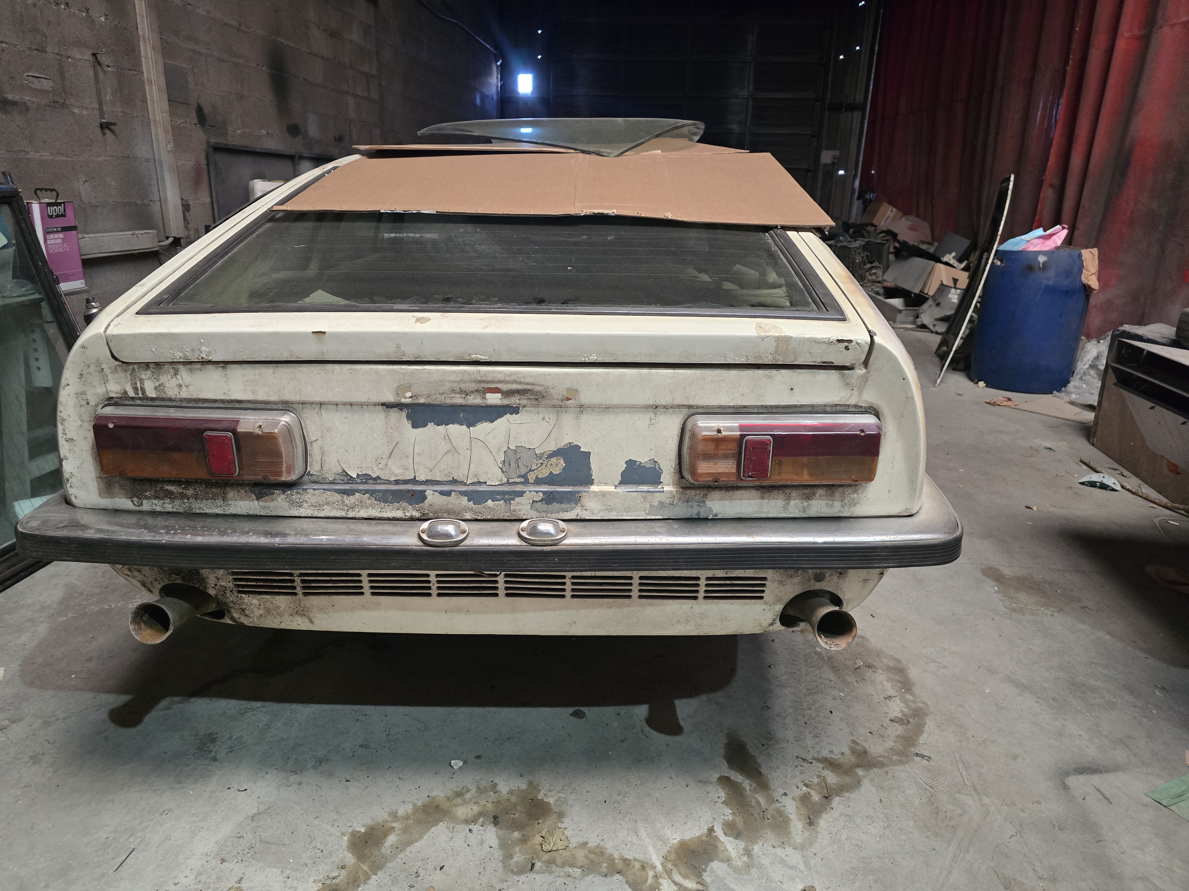

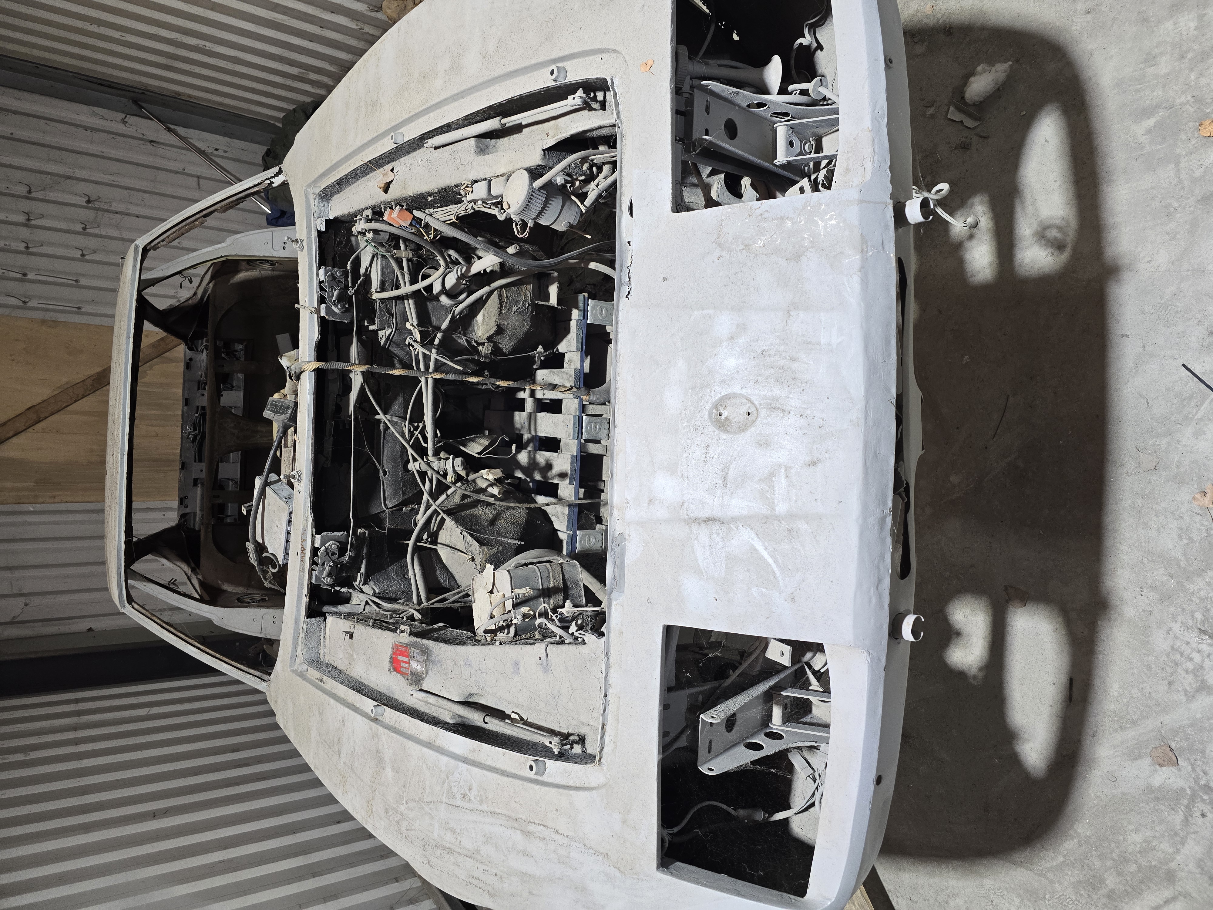

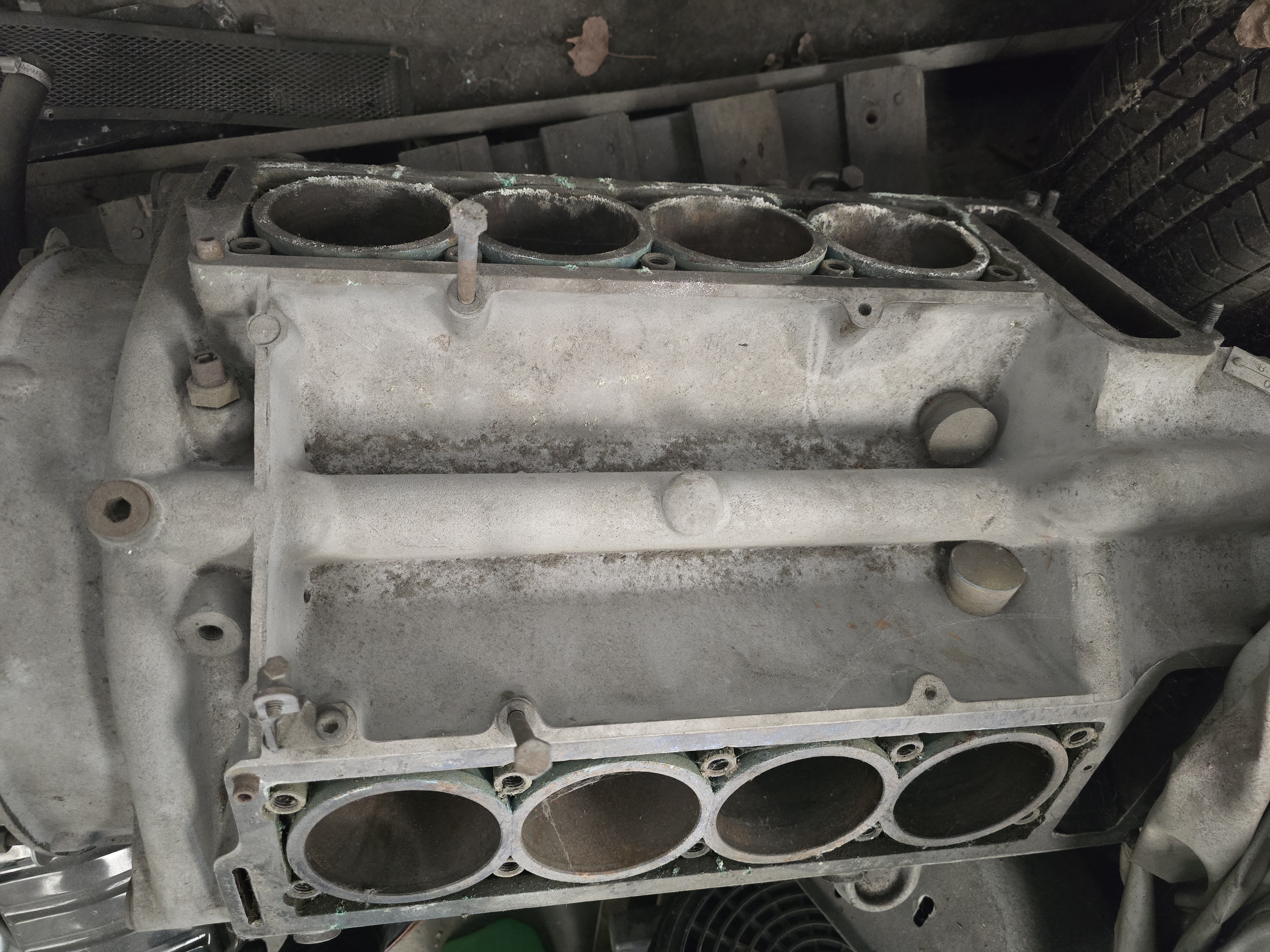

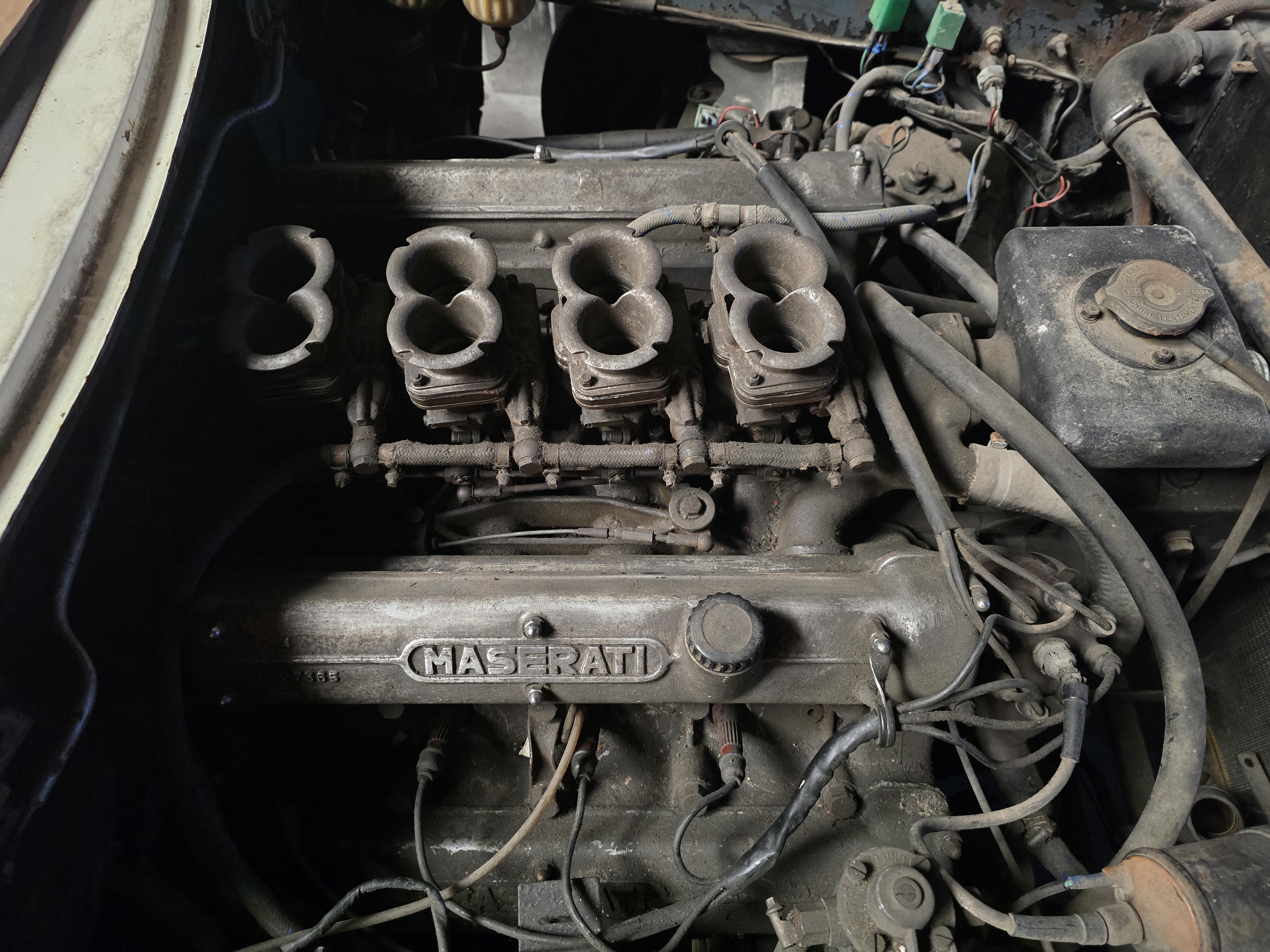

voici quelques photos du gros projet des 3 Indy :
celle vue de dos c'est la 4.7 , pas beaucoup de corrosion , complete à 100 % mais moteur à refaire ( bloqué...)
celle vue de face c'est la 4.9 , le bloc moteur en photo est le sien , une chemise et un piston HS
la 4.2 je ne l'ai pas prise en photos car elle est partie directement chez le carrossier , la mecanique est deposée , moteur totalement en pieces à remonter ( chemises et pistons neufs)
