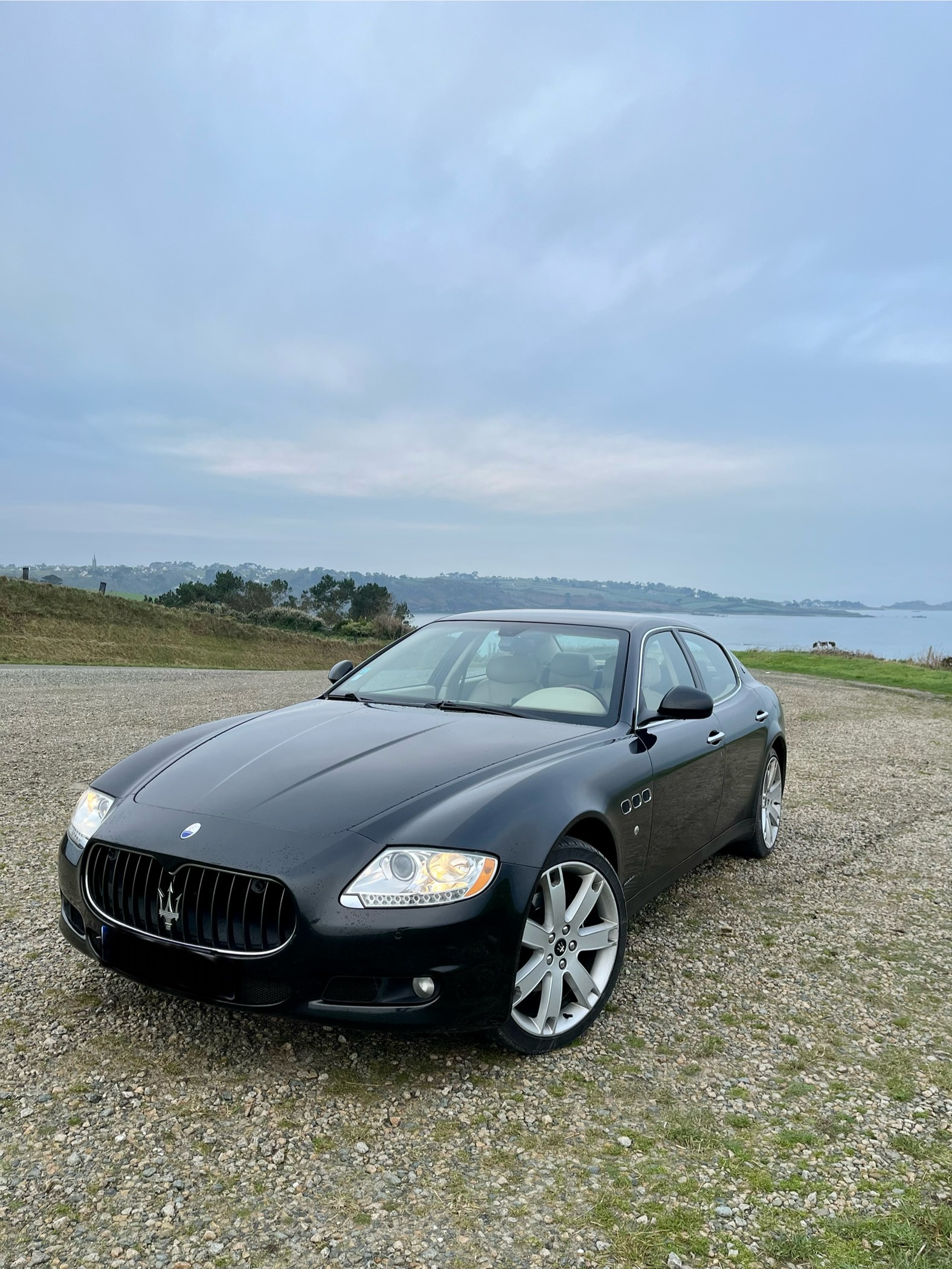

La voici, non aucun dommage heureusement. QP V de 2009 configuration sobre mais très efficace en Sabbia à l'intérieur. Nul besoin de préciser que je pense être amoureux de cette auto.

Très jolie !!!

Belle qp5 j'adore la calandre ! Bien joué pour l'identification de la panne c'est bon à savoir, ça peux m'arriver aussi ! 🤌🇮🇹
