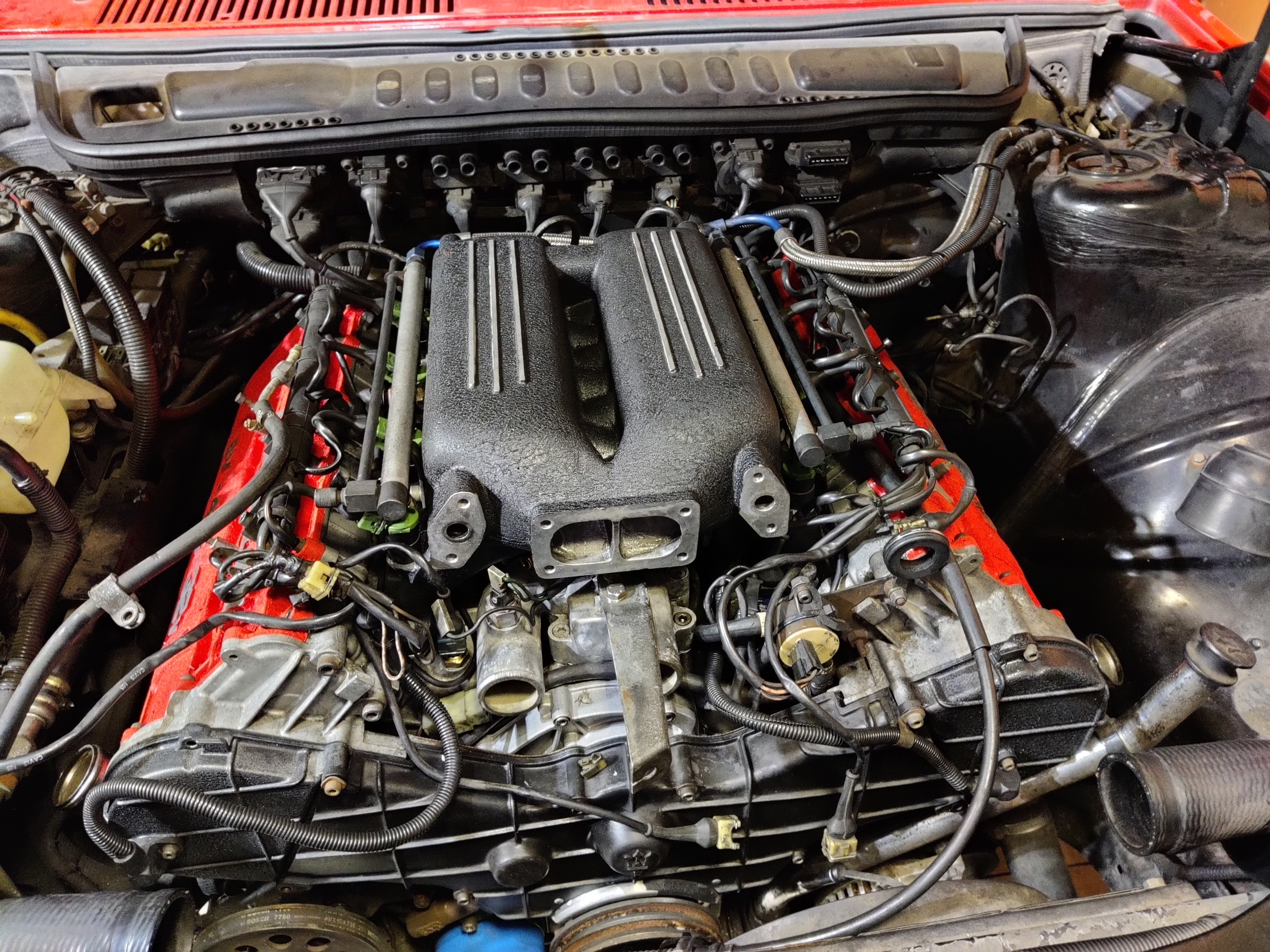

Cette après-midi, quelques menues avancées.
J'ai enfin serré correctement toutes les vis des couvre culasses, il y en a un paquet, ça prend du temps.
Mis en place les bougies aussi. Rien de particulier.
Ensuite, j'ai passé un temps fou à regarder de vieilles photos pour tenter de me souvenir quel connecteur se connecte à quoi.
Il faut dire que tout à la même connectique : capteur de temp d'eau, d'air, de villebrequin, d'AAC et de cliquetis, du coup, pas évident de s'y retrouver.
Et j'imagine que si on mélange, ça marchera moins bien.

Je profite de chipoter dans le compartiment moteur pour retirer une spécificité de ma shamal.
A un moment dans sa vie, probablement excédé par les divers soucis électriques, quelqu'un a jugé bon de revoir toutes les masses, et de créer un nouveau circuit pour ce faire.
J'ai donc 4 cables de masses relié directement à l'arrivée négative dans le compartiment moteur d'un coté, et aux deux points de masse au niveau des ailes avant et au deux culasses.
On peut le voir sur cette photo d'avant le démontage (les cables jaunâtres qui partent du coin supérieur gauche, passent derrière les culasses et suivent la durites d'essence vers la droite. Deux descendent en suivant le faisceau jusqu'à l'avant de la culasse.
Bref, ça n'était pas très propre, donc j'ai retiré.
Aucune idée de ce qui a motivé la chose, mais dans le doute, je vais garder, ça ne peut pas faire de tort. Mais j'ai donné un coup de jeune aux cables, c'est uniquement esthétique, mais on a que le bien que l'on se fait.
Notez que ce n'est pas la première fois que je vois un montage de ce genre, je me demande si un Japonais n'a pas développé cette manie étrange, j'ai déjà vu quelque chose de semblable sur une 3200 jap (ici en bleu).
Et c'est bien entendu seulement après que j'ai vu que le schéma d'eurospares détaille le truc.

Bon, tant qu'à avoir les mains occupées, je vais remonter les injecteurs sur le plenum.
Après un petit nettoyage, je vérifie qu'ils se déclenchent tous correctement, pas de soucis de ce coté là.
Mais bon, une fois le plenum équipé de ses injecteurs, de ses deux capteurs de température d'air et du régulateur de pression d'essence, ce serait dommage de s'arrêter en si bon chemin non?
Donc pose des joints de plenum, un neuf à coté d'un ancien, le changement sera bénéfique.
Un peu galère de rebrancher les durites, placer les joints et poser le plenum sans qu'ils bougent (c'est impossible, la technique est de le poser délicatement et de regarder dans chaque trou pour les vis d'attache si le joint est bien dans l'axe, sinon le centrer en entrant une tige ou un crayon ou tout autre objet que vous auriez sous la main dans le trou tout en soulevant un tout petit peu le plenum).
Mais on finit pas y arriver.
Et voilà.
Ca avance, petit à petit, ça fait plaisir.
Et voilà.

On continue à nettoyer et à remettre les pièces en place.
Aujourd'hui, cable d'accélérateur, cables bougies, cache cable et boitier papillon.
Ca commence à ressembler de plus en plus à un moteur, et jusqu'à présent, ça se passe plutôt comme prévu.
Ca en deviendrait presque joli
