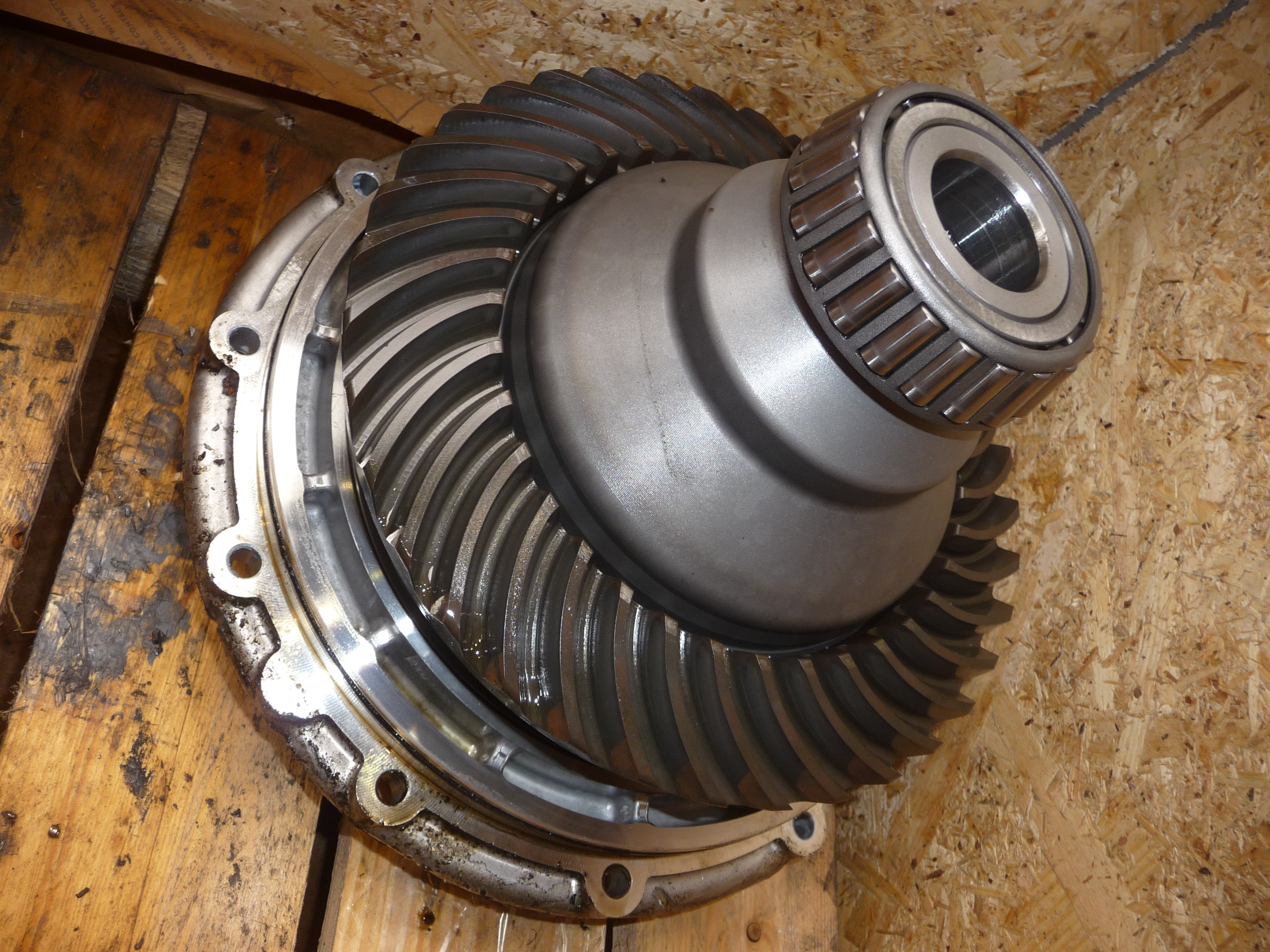

Pour mémoire, l'ancien:
Et le nouveau:
Le demi-arbre avec extrémité mâle cannelée qui s'insère dans le pignon cannelé femelle situé à l'intérieur de la couronne est mort, il a pris une flèche (décelable à l’œil nu mais pas dans cette photo) de l'ordre du mm.
Mais par chance, tous les composants internes sont en bon état, il n'y a que les carters et un demi-arbre de transmission qui ont morflé lors du crash de cette deuxième 458!
Seuls le pignon et la couronne avec leurs roulements vont être transférés dans la boîte de la première 458 en cours de réparation ici.
Toutes les pièces en bon état de la deuxième boîte vont être soigneusement répertoriées et rangées, elles pourront être réutilisées dans le futur.
