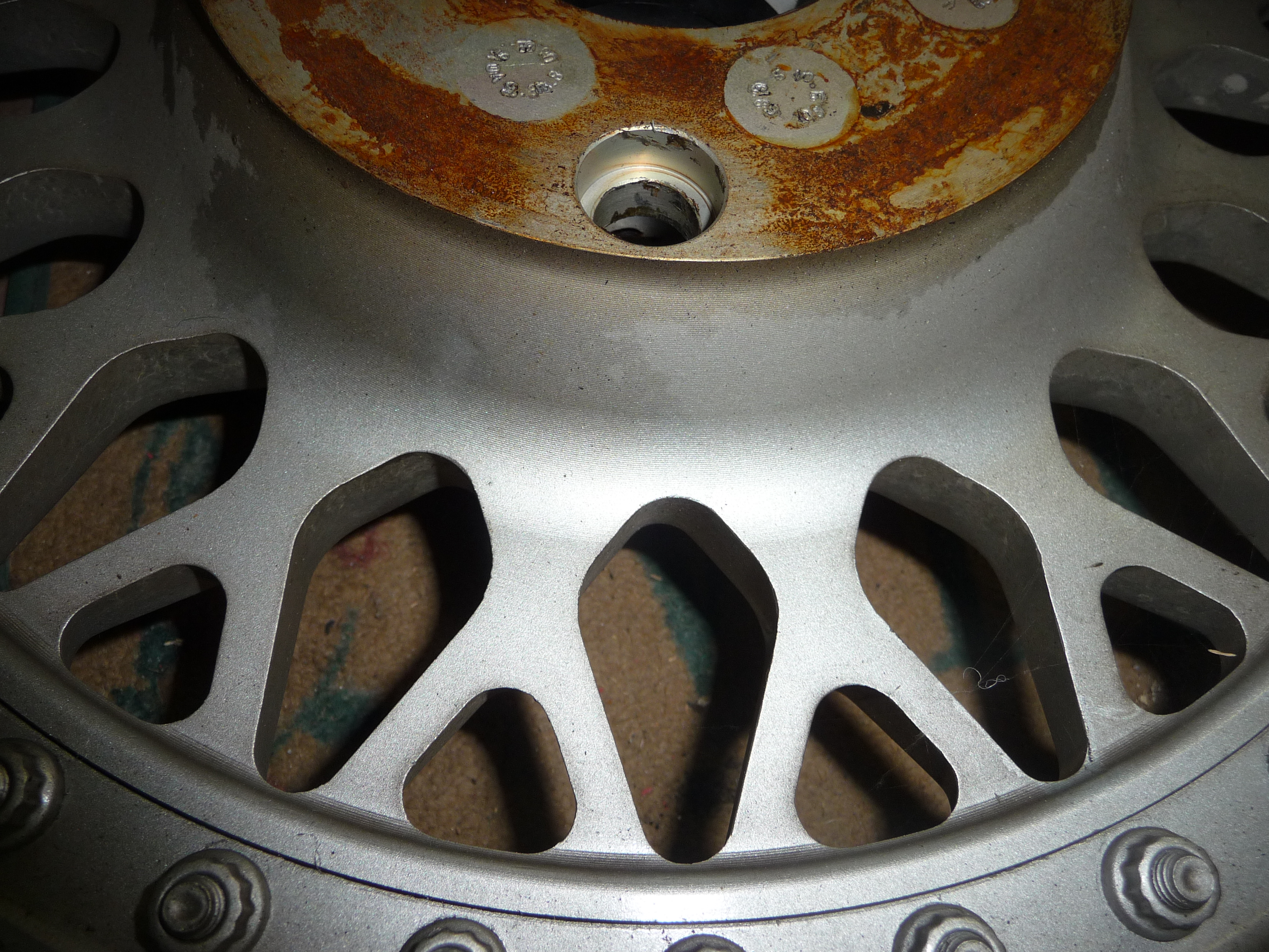

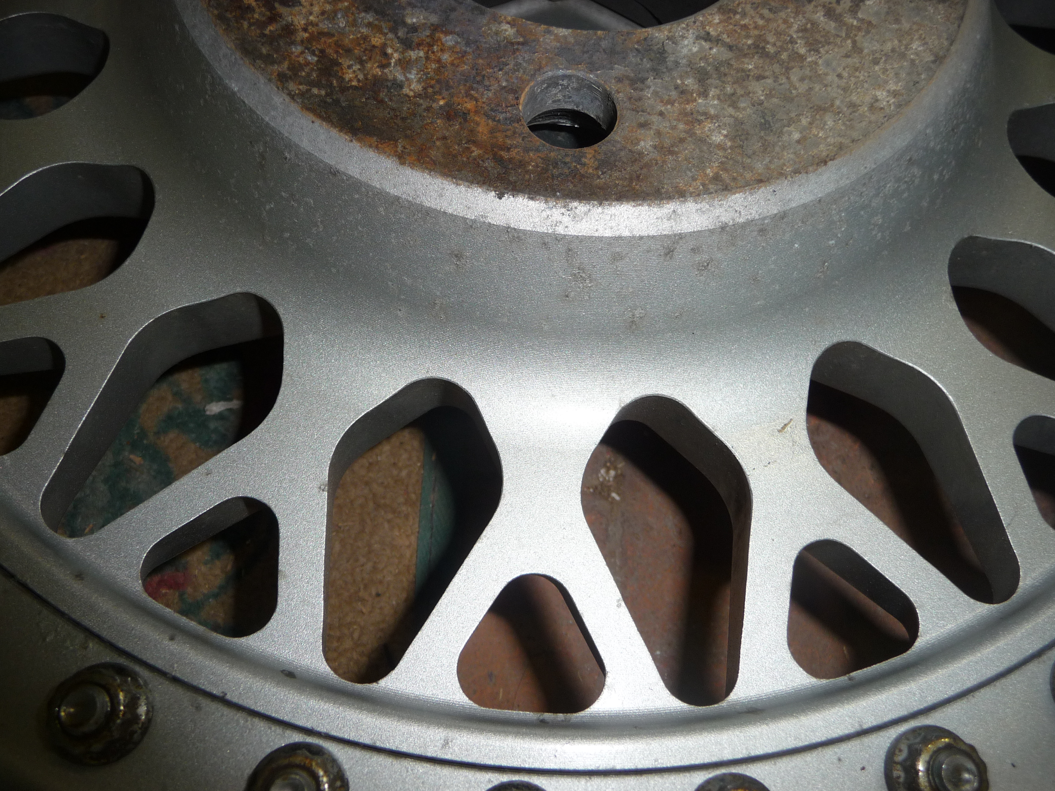

L'état de la face arrière est souvent révélateur.
On voit ici (une roue AR) seulement un peu de crasse, la face du moyeu est impeccable:
De plus près, les vis d'origine sont neuves, et on observe bien sous la peinture d'origine les striures d'usinage sur le flasque (blanc forgé) pour lui donner les cotes finales.

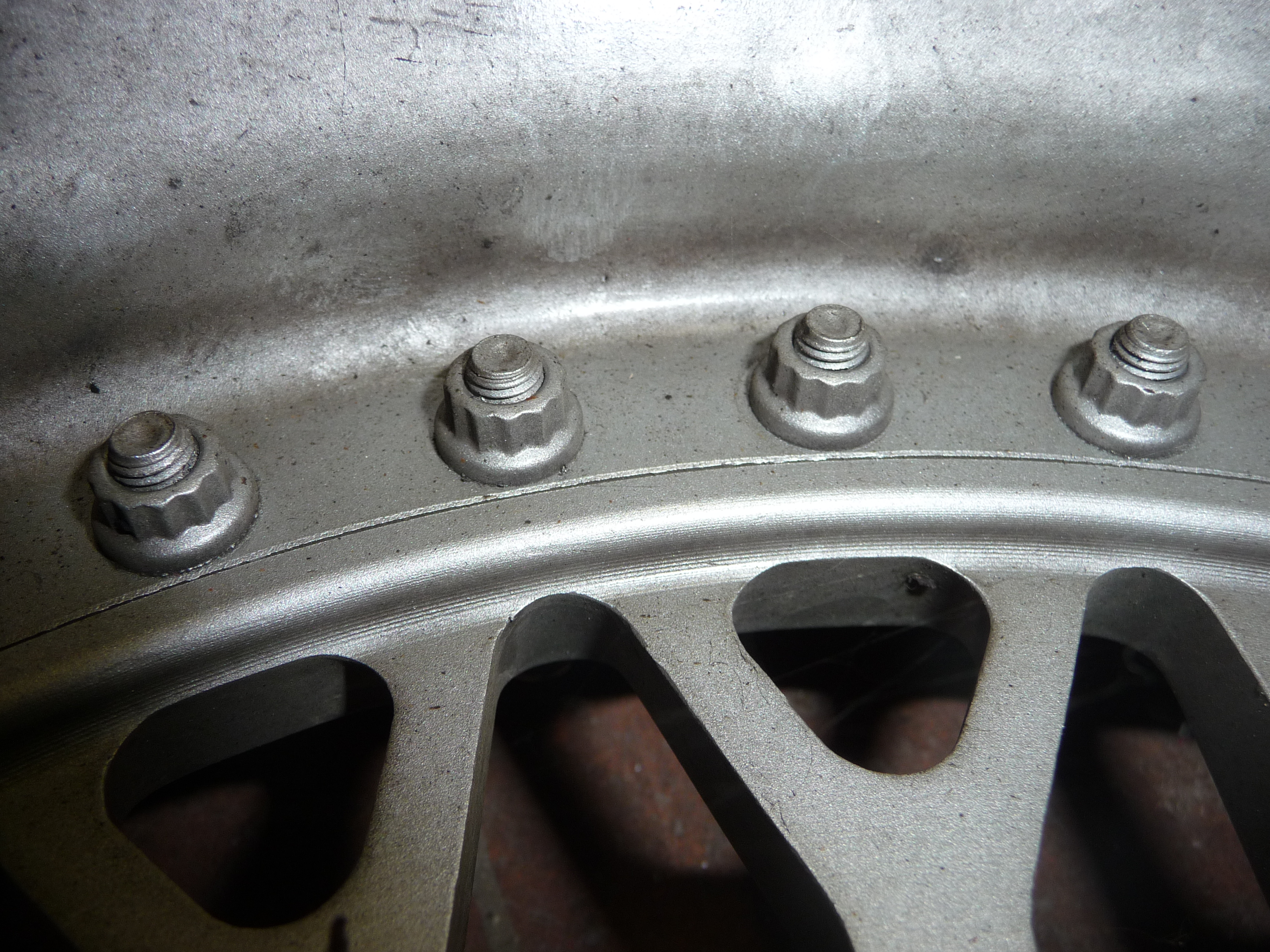

Les "lips" et barrels" sont quant à eux obtenus par "spinning" d'un disque, une méthode de formage qui procure les mêmes propriétés mécaniques que le métal forgé.
Sur la face AR des roues AV, il y a une fine couche de rouille laissée probablement par le moyeu en acier sur laquelle la roue est fixée.
Ces roues AV ont des sortes de poinçons que n'ont pas les roues AR.

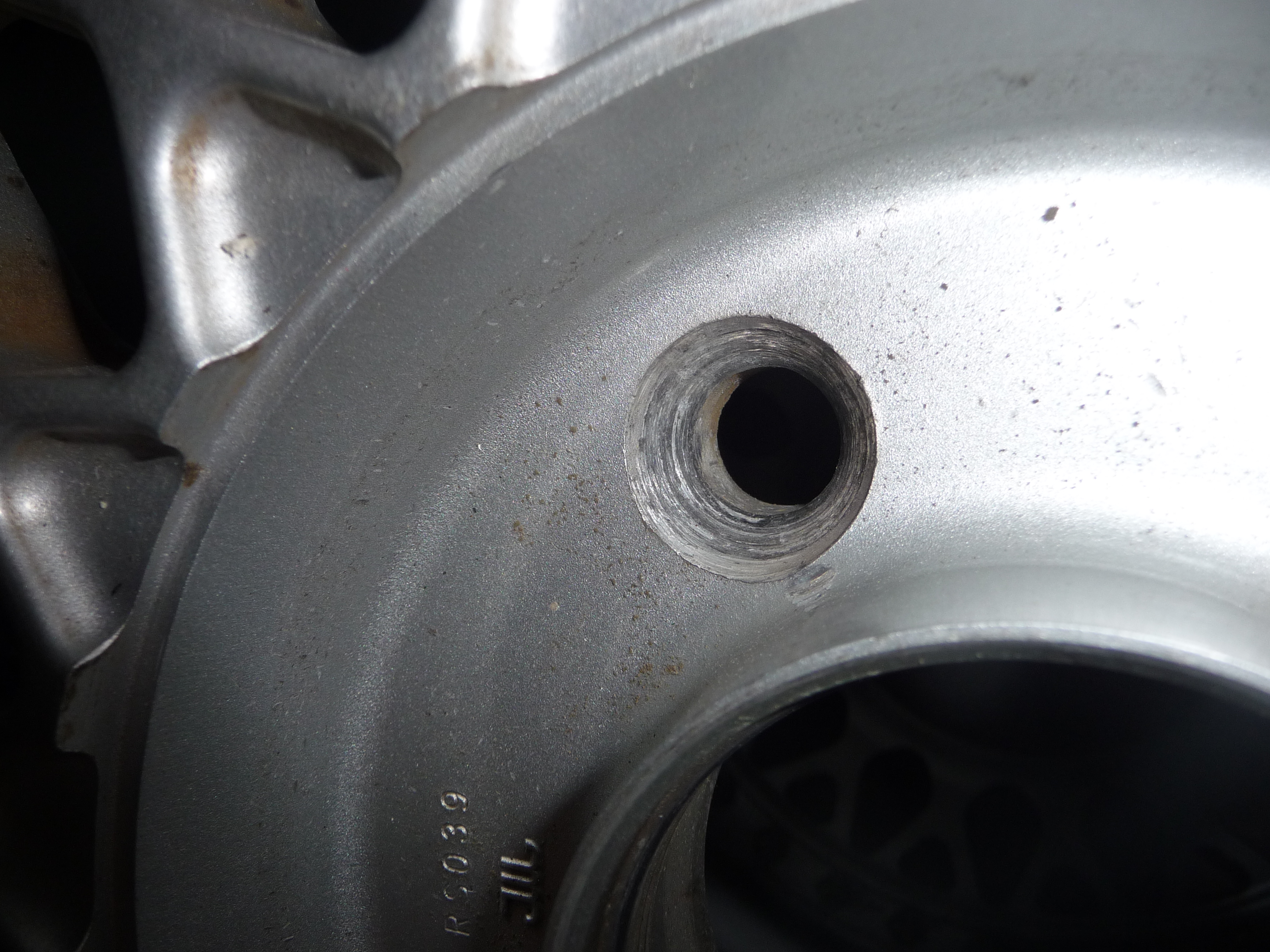

On observe aussi combien les orifices pour les vis de fixation sur le moyeu sont proches du bord. Mais c'est certifié TÜV :D

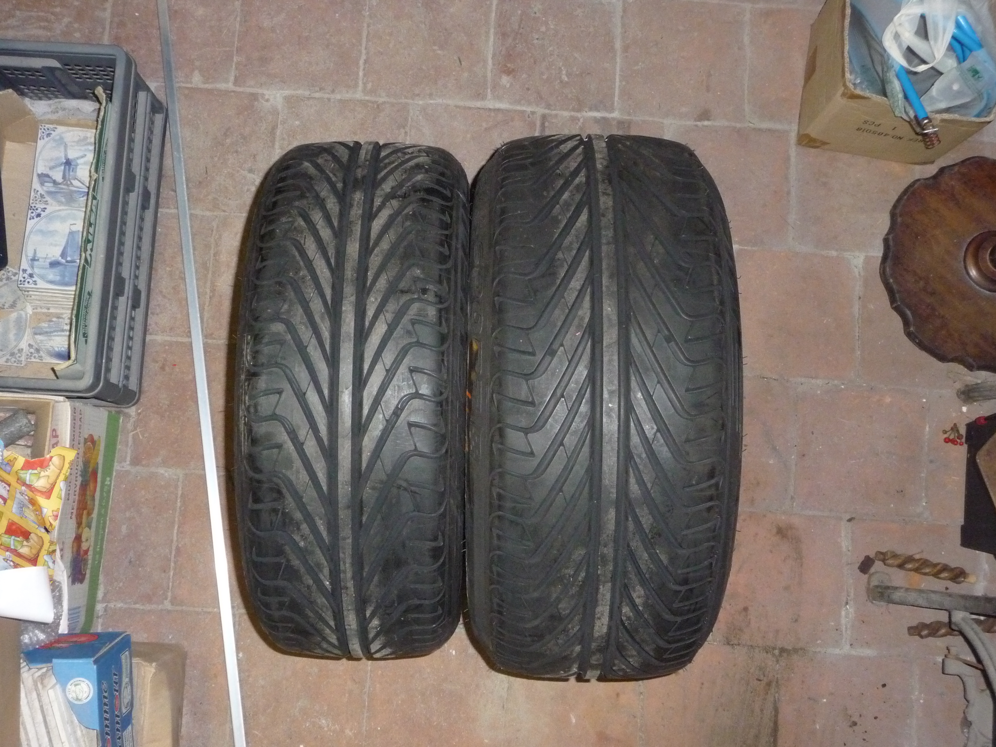

Enfin cette vue montre la différence importante de grosseur entre roue AR (255) et roue AV (225).

Tu m'as mis un doute et j'ai été re-vérifier pour mes différentes BBS RS.
Effectivement les roues pour Jaguar (020-027) ont des orifices à portée conique jusqu'au centre de l'orifice, j'avais d'ailleurs approvisionné des boulons à portée conique (les roues ne sont pas encore montées):
Portée conique aussi pour les 039-040 qui équipent des Nissan-Toyota:
Il n'y aurait donc que celles pour Maserati (123-124) qui ont apparemment une portée hémisphérique comme pour le groupe VW, avec un retour plus plat au centre de l'orifice:
C'est d'ailleurs très subtil, il faut vraiment toucher soigneusement avec le doigt pour s'en rendre compte.
A vérifier donc chaque fois soigneusement avant d'approvisionner les écroux qui vont bien, merci pour ton commentaire!

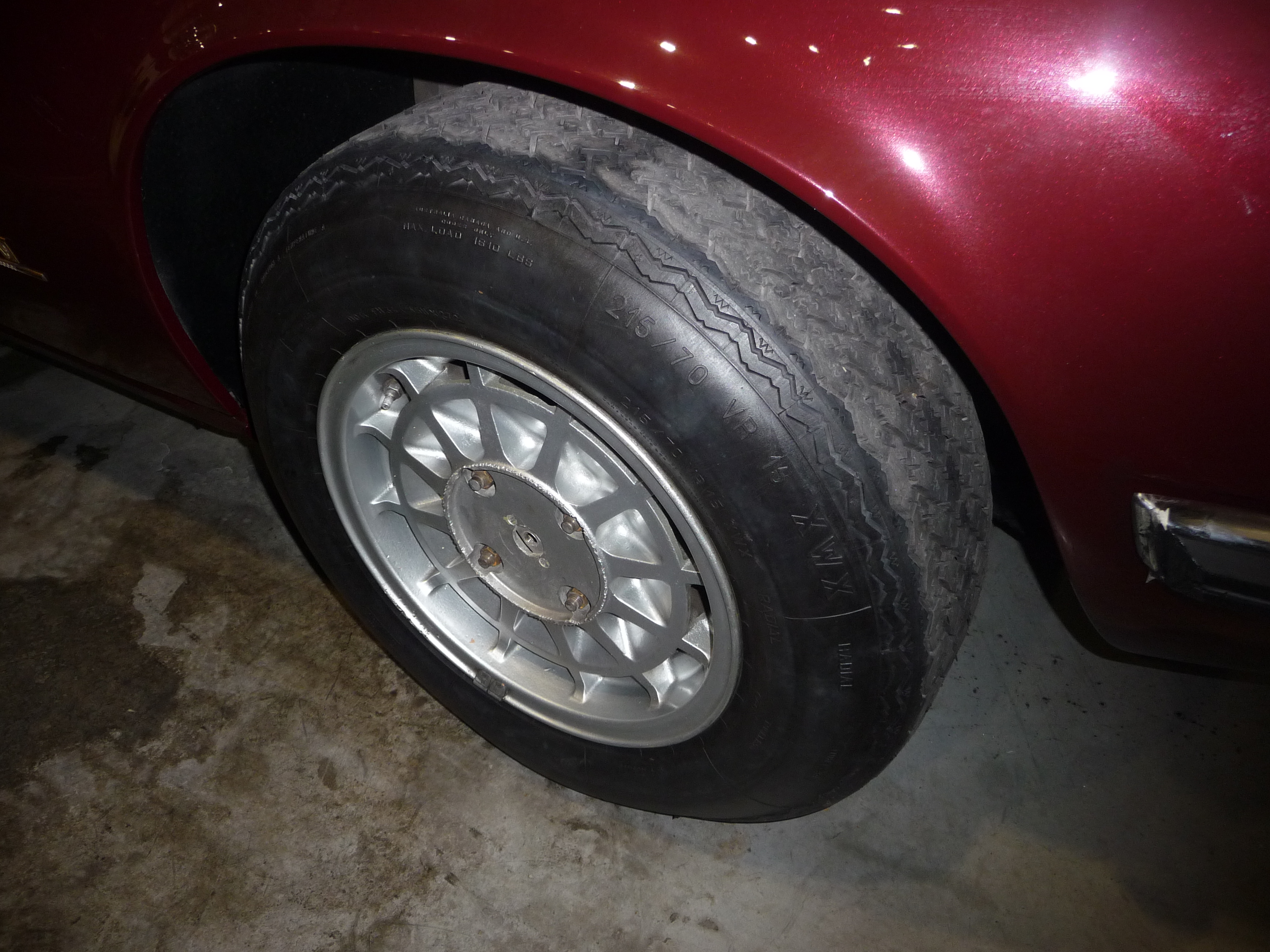

Déjà, pour les pneus anciens, il faut savoir que l'indice de charge n'est pas toujours indiqué.
Sur les XWX de mon Indy, on voit que le marquage des dimensions et de l'indice de vitesse est 215/70 VR15, des pneus apparemment en indice V mais qualifiés en réalité au moins en W (il n'y avait pas d'indice supérieur à V à l'époque).
Mais sans indice de charge:

Alors inutile de dire qu'un 225/50 R16 (page 35, dimension de pneu montée sur mes roues AV BBS RS123) sera insuffisant car il n'a qu'un indice de 92 et une capacité de charge max de seulement 525 kg à 2 bars.
Je rappelle que les RS123-124 étaient à l'origine destinées seulement aux Merak (et par extension aux Bora) car c'étaient des voitures relativement "sportives", à moteur central AR et relativement légères par rapport aux coupés GT tels que Ghibli1 ou Indy, plus lourds et à moteur AV.
Ce 225/50 R16 convient donc à l'AV d'une Bora ou Merak mais est apparemment inadapté comme pneu AV pour l'Indy.
Pas de soucis par contre si on monte un pneu AR plus gros, comme les 255/50 R16 installés actuellement sur les RS124, car ils ont un indice de 99 (sauf questions d'encombrement et de déséquilibre événtuel avec l'AV).
