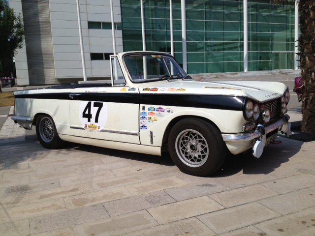

Triumph Vitesse 1967, 6 en ligne, bien préparée, un régal en régul et carto. et aussi Riley RMB 1950, 2l5, 4cyl, 2 arbres à cames,(qui sera utilisé sur les premières Austin Healey) on pourra enfin la tester à Dieppe Rallye Historique début octobre.

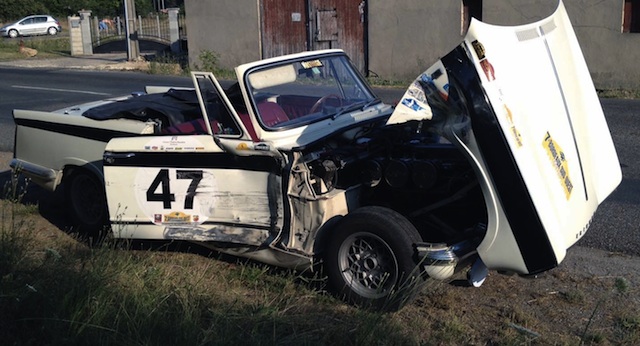

La Triumph, c’était une voiture de mon père, donc j’y tiens bien sur.
là j’ai beaucoup fait, allégée au max, grand réservoir (dur celui de 33 litres avec une épreuve de nuit sur les petites routes) moteur de mk2, gros vilebrequin et pistons plats, réalésé, échappement spaghetti inox, overdrive refait, pont long, etc, jantes aluminium, les roues fil sont ingérables si on tire un peu ,ayant tout démonté, remonté, je la connais par coeur. et puis gros carton, gros boulot du garage sur la carrosserie et c’est reparti.

Les jantes Fondmetal vont bien à la Vitesse et remplacent assez bien les roues fil.

c'est des Monza, très légères.
