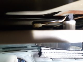

Voilà
à gauche le capteur température à droite le mini compresseur non alimenté en jus j'ai 2 fils noirs en vrac non alimentés aussi
Encore une panne supplémentaire à déplorer ça commence à faire beaucoup
Est-ce que c'est lié à la ventilation qui ne fonctionne plus à vitesse 2 et 3 et au désembuage rapide qui ne fonctionne plus ? Je ne crois pas

salut
Sur la majorité des clim, le capteur de température habitacle a un petit ventilo pour changer l'air de la sonde.
Il se bloque avec la poussiere et la fumée de cigarettes, donc certains ont un capteur de rotation de ventilo.
Je ne connais pas particulièrement les maserati (je suis electricien auto) mais si tu n'as pas de tension, la clim c'est peut etre mise en securite pour éviter de claquer.
Tourne-t-il en l'alimentant ?
a+
antoine

Ce ventilo est en effet destiné à faire circuler l'air devant la sonde de mesure de température de l'air de l'habitacle.Il se trouve, c'est un moteur Bosch

ghibli30 a écrit :Ce ventilo est en effet destiné à faire circuler l'air devant la sonde de mesure de température de l'air de l'habitacle.Il se trouve, c'est un moteur Bosch
Oui Bosch 0130 002 805 ou bien 0 130 002 803 ça équipe Audi Mercos Ferrari on en trouve à pas cher sur la Baie seulement il est impossible à sortir à moins de tout casser (je n'arrive qu'à le coulisser d'avant en arrière)
J'ai du jus au plafonnier, au miroir de courtoisie à droite pas de jus à ce compresseur et quand je l'alimente via la batterie il ne veut rien savoir
Double panne ?
