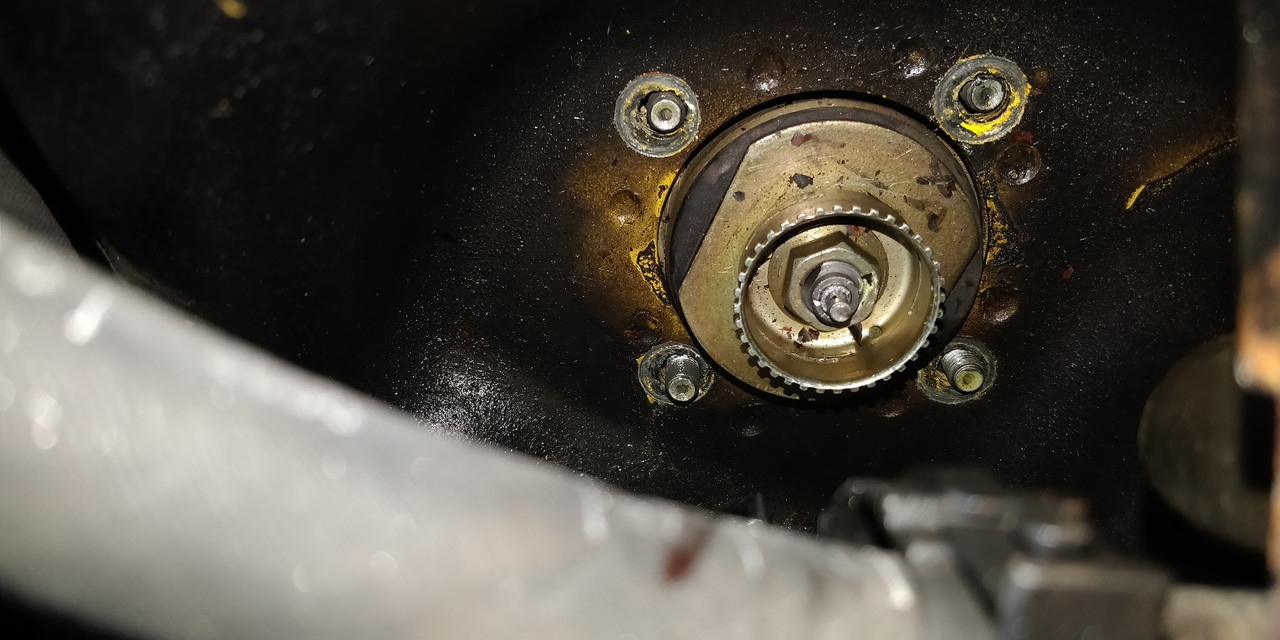

On a maintenant "accès" aux actuateurs. Oui, oui, ils sont là. Il suffit de passer le bras bien loin pour les sentir et de se contorsionner pour les voir. Je rappelle que l'arrière est la partie facile

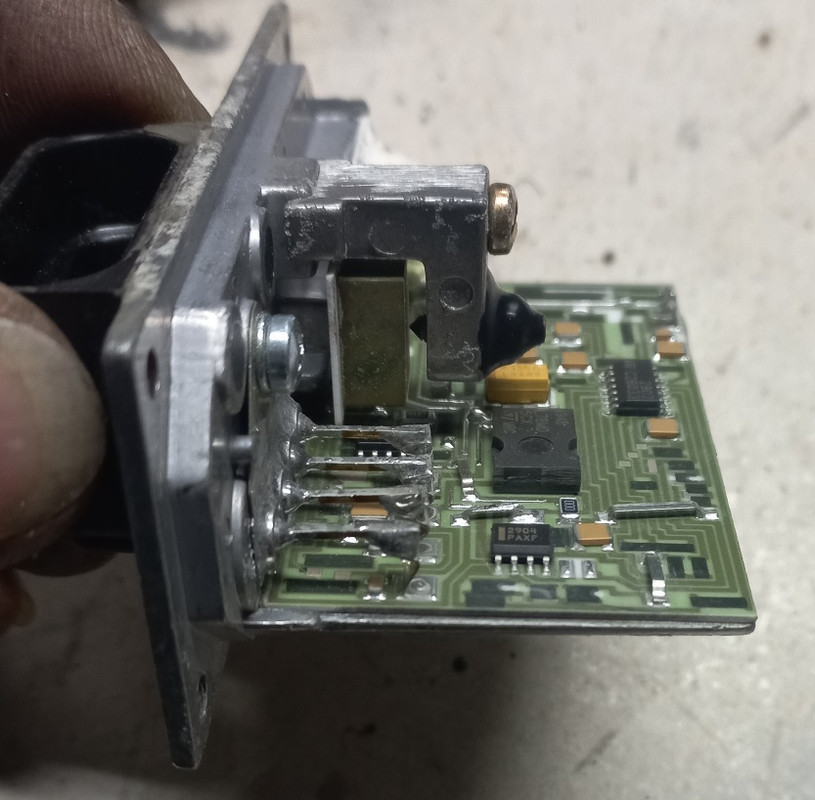

En passant le bras, on enlève la goupille de l'actuateur, on le débranche et on le sort. Un petit nettoyage si besoin est.

Avec une douille de 13, déboulonnage des 4 boulons autour de la tête de l'amortisseur.
Avec une boulonneuse ou un peu de force (je suis un peu fainéant et j'aime quand les outils travaillent à ma place), on libère l'amortisseur par le bas.

On peut maintenant replacer l'actuateur sur l'amortisseur avec son cilp. Attention, il y a un caoutchouc dans l'actuateur. Il faut le remettre sur l'amortisseur avec un peu de graisse sinon ça rentre pas à fond.
Je sais que dans le manuel d'entretien, il ne conseille pas de remonter l'actuateur avant mais c'est franchement plus simple comme ça.
