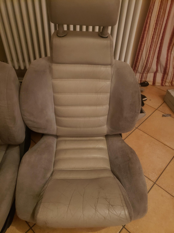

Il s'agit de ces sieges-la. En cassant le haut du siège devient tout mou et se balade en avant/arriere.

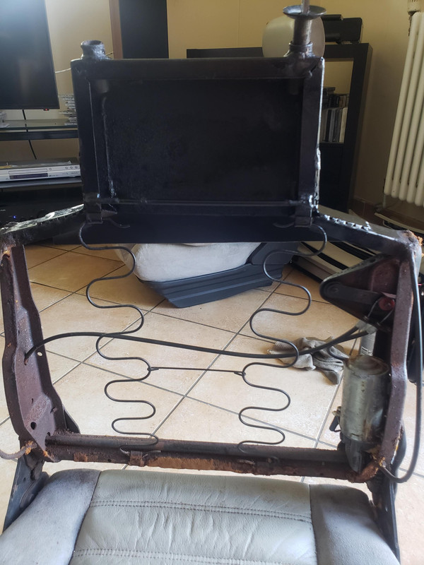

Après déshabillage du dossier du siege on a ca.
Le cadre de la partie carree est en tole de 0.9mm, il est fixee sur des barres (epaules) assez costaudes car renforcees. Ca casse a l'endroit le plus faible evidement.
Oui c'est tout rouille, la 224 a pourri dehors pendant 5 ans.

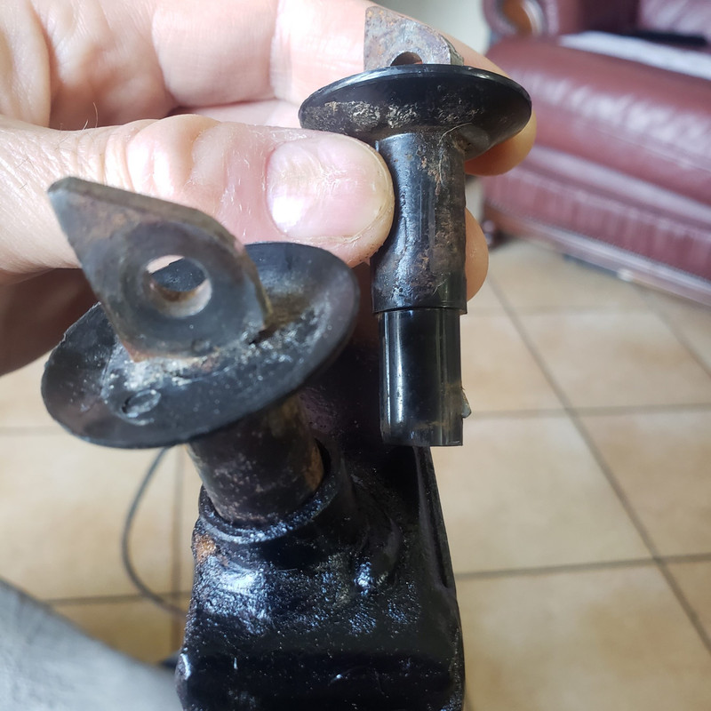

L’appui-tête est vissé aux supports montres sur la photo. Il faut les chasser de leurs logements-tubes pour pouvoir enlever le manteau. Pour ca on passe par en-dessous et on frappe dans les supports a travers une tige en metal, genre rallonge de cles a cliquet.

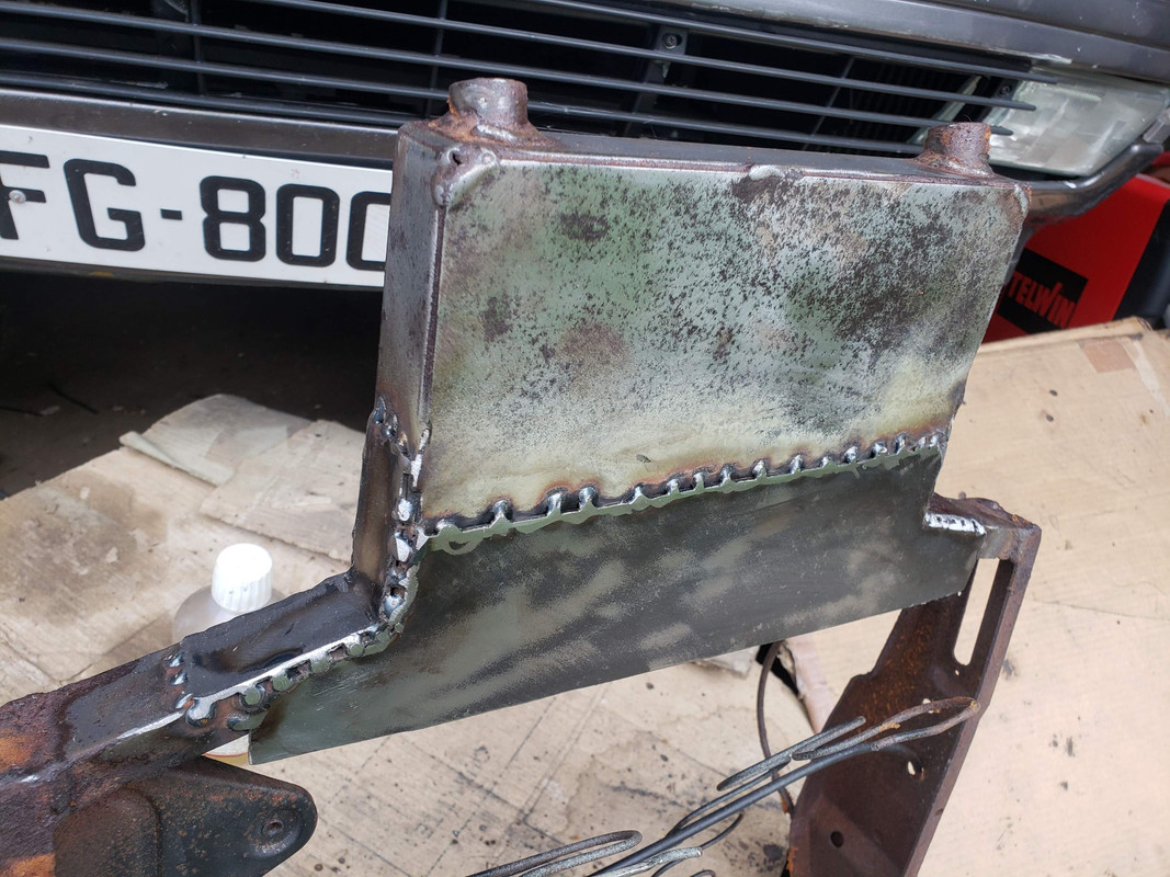

J'ai repare comme ca: des équerres des deux cotes et un plat, le tout en acier de 2.5 mm (c'est ce que j'avais de plus pratique)
Le grand plat rouille est d'origine.

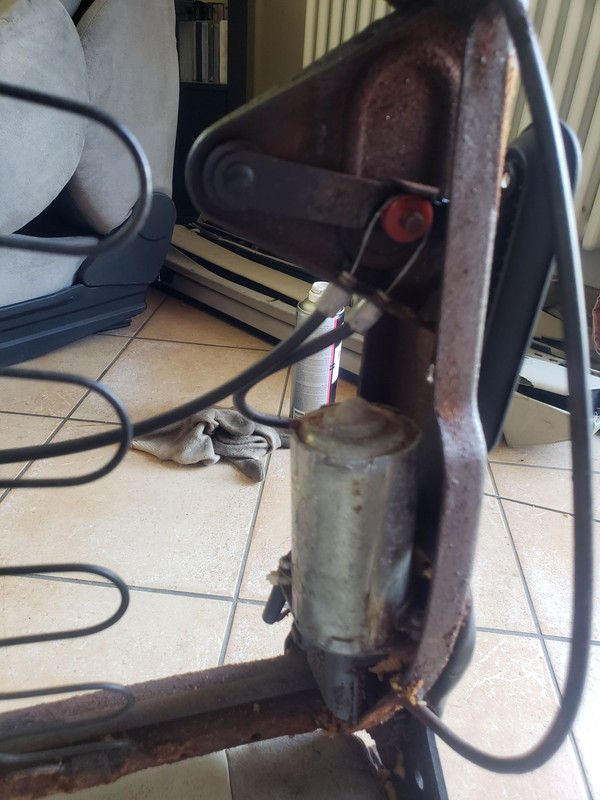

Et voici la photo du mechanisme pour basculer le siege et du moteur du dossier.
