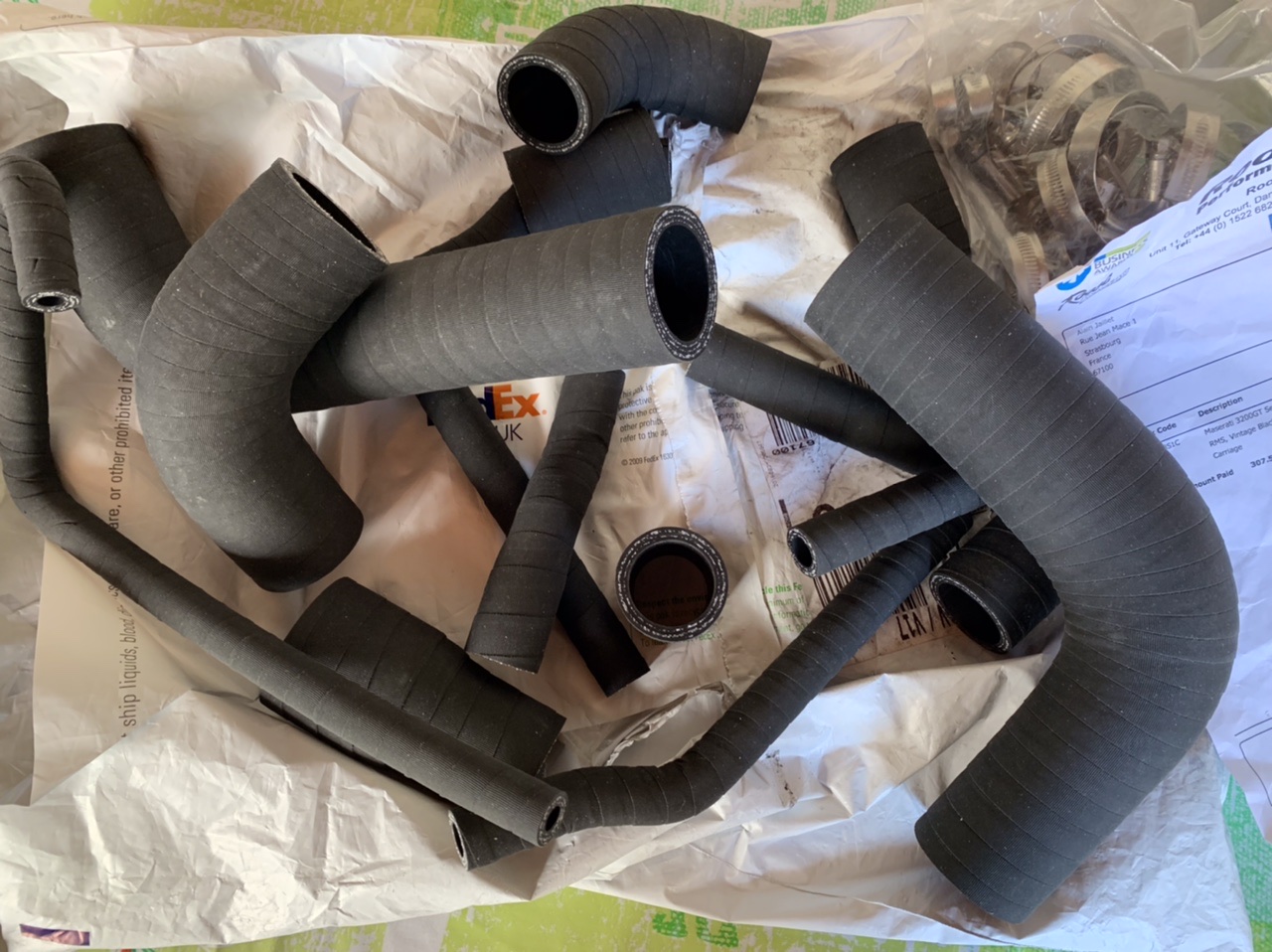

Voilà, le thermostat du radiateur est vraiment mort, j'avais 50° tout du long à 120km/h sur l'autoroute le week-end passé.
Vu l'âge de la Diva, je me dis qu'il serait bien de profiter de cette maintenance pour remplacer toutes les vielles durites du circuit de refoidissement par du neuf et je lorgne du côté des kits Roose.
Questions:
- Quelqu'un a-t'il déjà commandé et installé un de ces kits?
- Vaut-il la peine de commander les colliers directement chez Roose ou d'autres feront l'affaire?
- C'est un remplacement un pour un, ou il faut de la graisse à joints, mettre du téflon, ou autre spécialité?
- Mêmes questions pour le kit de durites des turbos?
(les dernières durites que j'ai remplacées étaient sur une pompe haute pression sur un véhicule pompiers et il fallait des colliers spéciaux)
Merci.

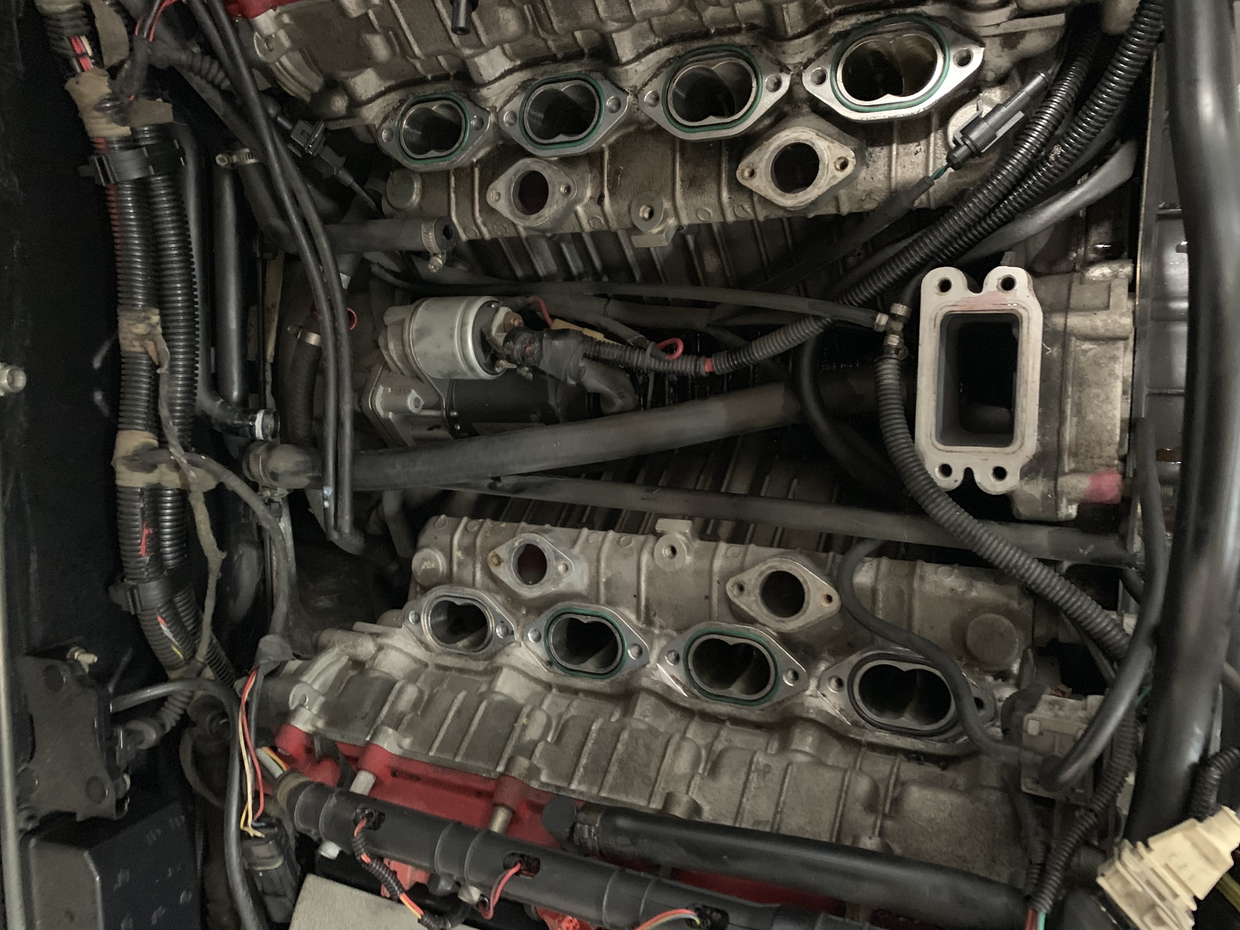

J ai fait.
Regarde bien la version de durites de chauffage que tu as, il y a deux modèles. Le kit roose ne les as pas toutes a ce niveau. Il faut rajouter.
http://www.maseratitude.com/viewtopic.p ... 00#p121383
Tu enlèves. Tu remets, bien sûr faut démonter pas mal de Choses. Il y a plusieurs couleurs, du jaune pour cooldent par exemple. Du rouge pour charpot , etc.. J ai pris le modèle plus avec l enrobage supplementaire.
Et il faut changer les joints ovales (enfin circulaires qui se forment dans le logement) de l araignée que j ai trouvé pas chers, je ne sais plus où, je pense que j ai publié la photo de la facture du fournisseur. Je ne me souviens plus ce qu il faut serrer à la clé dynamométrique, à part capteurs de cliquetis, regarde sur le cahier d atelier.
Si ton démarreur est vieux, tu peux en profiter pour le changer, c’est le standard valeo pas très cher. Parce que c est quand même bien pénible à tout démonter.

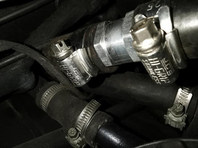

J avais contacté roose pour les durite mais finalement jamais passé le pas. Les colliers qu'ils vendent sont des jcs high grip (torque) inox. On peut les trouver à part, mais en grande tailles ils restent chers. C est du super Matos je ne mets plus que ça à chaque fois que je remplace (et ils sont beauuuu )
Tout comptes fait les prendre chez eux avec le kit est probablement plus simple pour qques dizaines d euros de plus peut être et encore...
