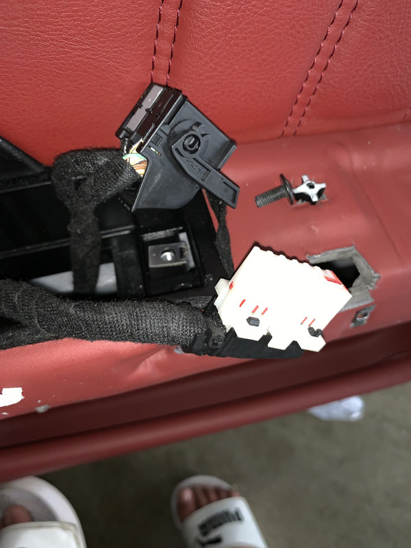

Hello les amis, la quattroporte a une une petite faiblesse en vacances, donc voici un petit tuto pour le démontage de la contre-porte cote passager, le but étant de réparer ou remplacer le système de lève vitre électrique.
Tout d’abord mise en place de la vitre, la descendre a la moitié si c’est encore possible
Ensuite on tire sur le plaquage de la porte, vous pouvez y aller c’est une plaque de métal recouverte d’un plaquage au choix.
Ensuite on extrait le catadioptre qui se trouve sur la tranche de la porte, un tournevis suffit pour faire levier

On passe maintenant au démontage de la poignée, on fait levier entre la partie cuir et la partie plastique
Ensuite le cache plastique noir près du rétroviseur, on fait levier avec un petit tournevis et il sort tout seul.

Voilà, il ne vous reste plus qu’à enlever le panneau en le levant et le bougeant vers le haut.
Le reste au prochain épisode
