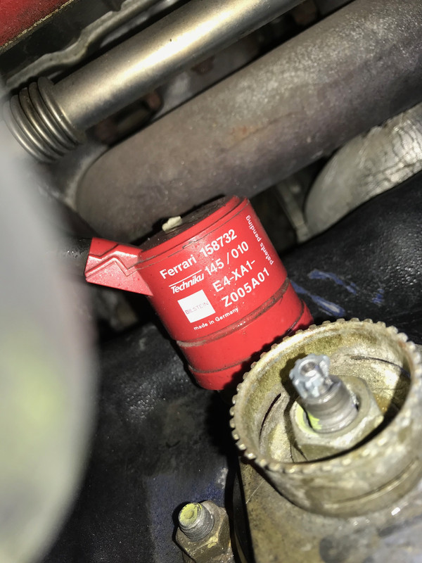

Comme je l’ai décrit dans le sujet “alarme 3200”,une roue dentée située en tête d’amortisseur (avant droit) était cassee.
La concession maserati n’avait d’autre solution que de changer les deux amortisseurs avant !
Heureusement ,joeley m’a indiqué que cette pièce se vendait au détail (une vingtaine d,euros vs 3500€ les 2 amortisseurs...).
Je m’y suis donc attelé ,la tâche n’est pas trop compliquée ,par contre il faut être assez délicat et méticuleux car les pièces sont toutes petites ,et moyennement accessibles si l’amortisseur n’est pas demonté.
Voici les photos par étape:

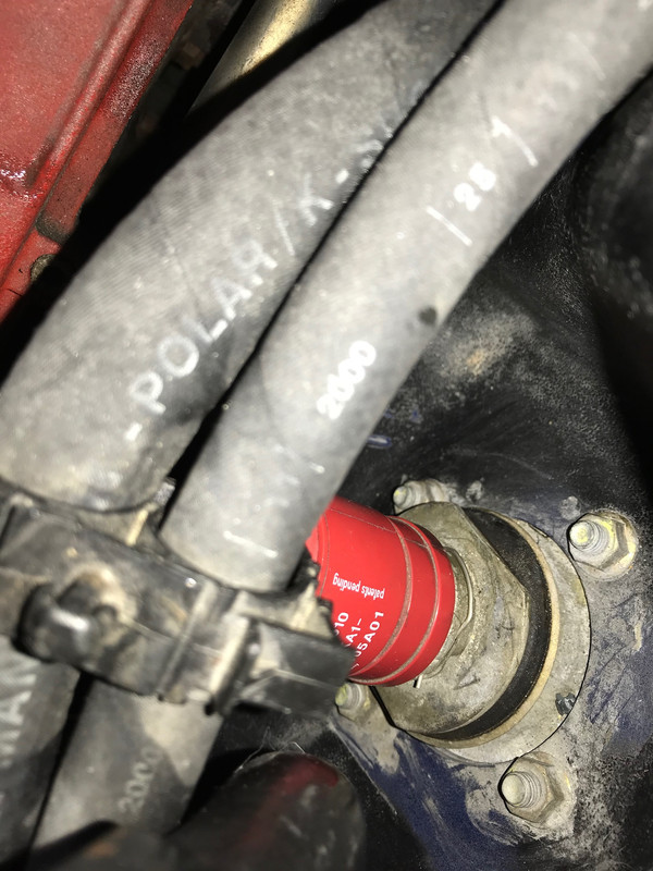

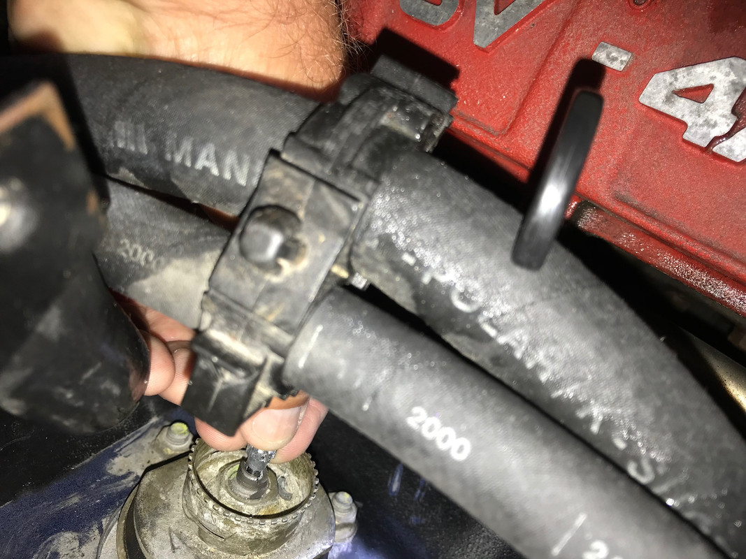

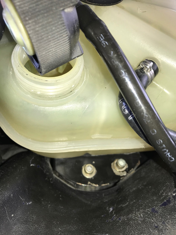

Il vaut mieux déposer le vase d’expansion ,l,accès est un peu meilleur ainsi .
Après l’avoir vidé (grosse seringue+tuyau PVC),il suffit de défaire 2 vis pour le lever et débrancher la durit inférieure :

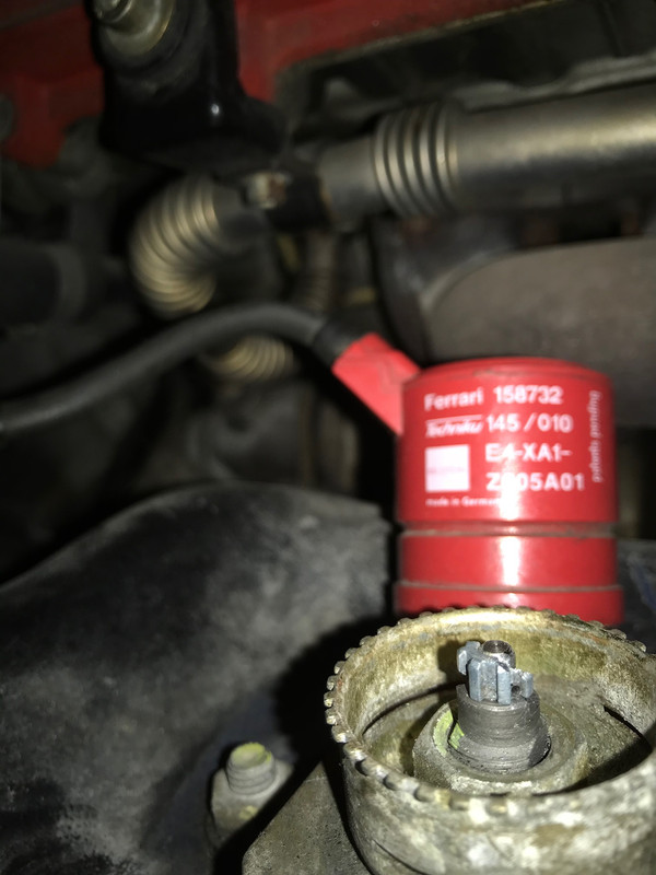

Voici la pièce cassée (l’actuateur sort tout seul ,la concession n’ayant pas pris la peine de remettre le clips):

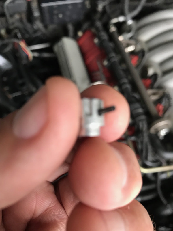

La roue dentée est maintenue par une goupille
Je n’ai pas réussi à la sortir ,j’ai donc décidé de casser la roue dentée (assez fragile) ,pensant que la goupille serait plus facile à sortir seulement de l’axe central ,j’ai utilisé une pince pour “croquer” la pièce morceau par morceau :
Une fois les morceaux dégagés,il reste l’axe et la goupille :
C’est là que j’en ai le plus “chié” ,la goupille est assez serrée ,j’ai pu utiliser comme chasse goupilleun outil qui par chance avait le diametre parfait ,la dificulté étant qu’il y a très peu de place et donc d’amplitude pour taper avec le marteau :

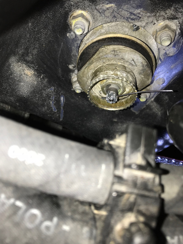

Ensuite pose de la nouvelle roue dentée ,j’ai pré-engagé la goupille (impossible de faire autrement).
Du côté opposé où est engagée la goupille ,j’ai introduit une aiguille à coudre afin d’aligner le trou de la goupille de la roue dentée face au trou de l’axe de l’amortisseur:
Ensuite on tapote délicatement sur la goupille pour l,engager ,et le tour est joué!

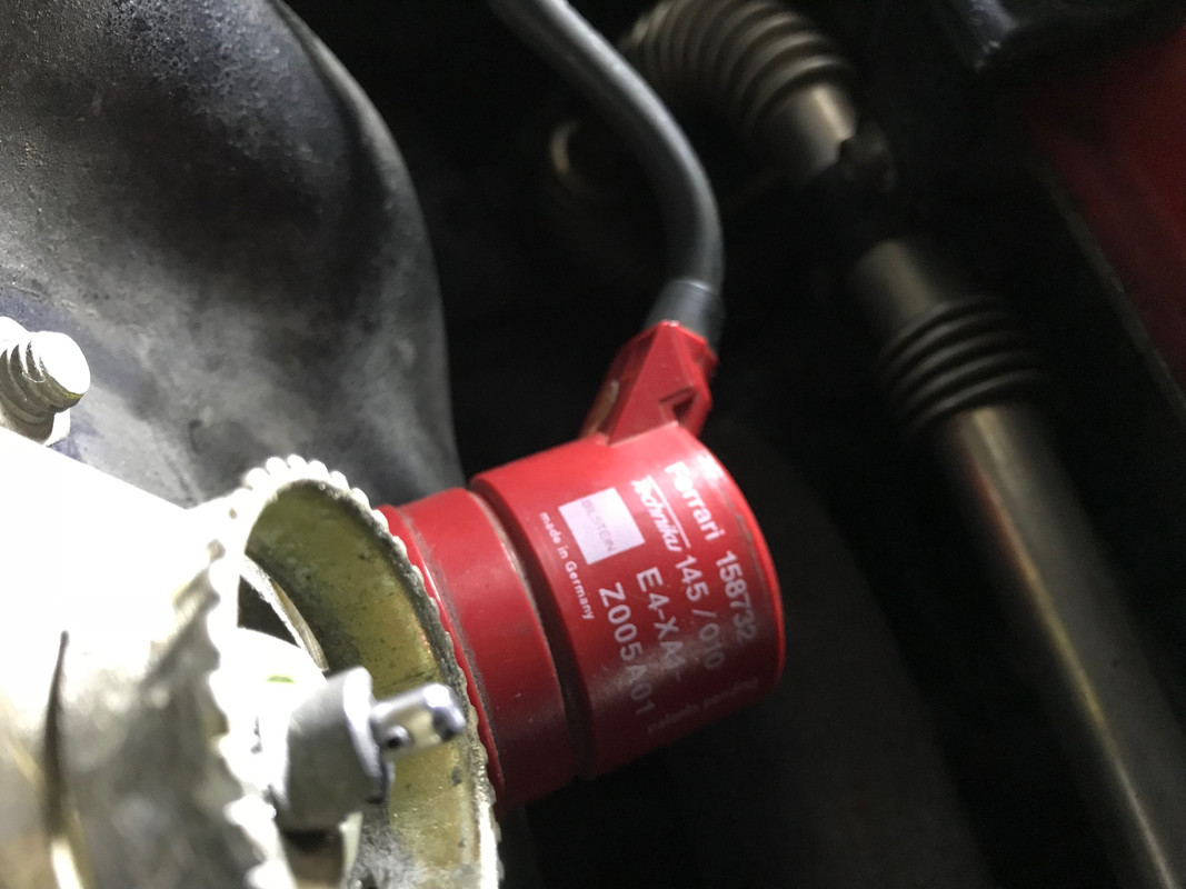

Remise en place de l’actuateur .... sans oublier le clips !

Re: Changement roue dentée amortisseur piloté SKYHOOK 3200
Message par MASERALFA »
Merci pour le tuto. Et au final? Ça marche?
Message par LL3200 »
Toujours le voyant ERROR...
Faut il passer par la case OBD2 ?
D’apres Joeley, une fois réparé le voyant s’eteint tout seul. Peut qu’il a une autre problème?
As tu essayé de faire tourner la tige d’amortisseur? Elle doit tourner librement du bout des doigts
Oui ,la tige d'amortisseur tournait librement et facilement ...
Je suis vraiment furax après le concessionnaire ,la voiture a eu en 1 an une ou deux fois le voyant ERROR allumé ,plus par bug aléatoire je pense ... J'ai repris la voiture avec le voyant allumé en permanence !!!
Est-ce que l'actuateur n'a pas été endommagé en étant resté branlant sans le clips ?
Ça c’est fort possible, vu que la roue dentée était cassée
Je me demande également si je n'ai pas fait une connerie en tournant l'axe de l'amortisseur plusieurs fois lorsqu'il n'y avait plus la roue dentée : la rotation de la tige est en effet limitée lorsqu'il y a la roue dentée en place (270 degrés je crois) ,est ce que si l'on tourne plus ou moins cela a une conséquence ?
LL3200 a écrit :Je me demande également si je n'ai pas fait une connerie en tournant l'axe de l'amortisseur plusieurs fois lorsqu'il n'y avait plus la roue dentée : la rotation de la tige est en effet limitée lorsqu'il y a la roue dentée en place (270 degrés je crois) ,est ce que si l'on tourne plus ou moins cela a une conséquence ?
A mon avis oui , malheureusement , la synchronisation n'est plus valable !
Je suis un peu dans le doute pour la rotation de l’axe de l’amortisseur ,où seraient les limites (butées?) ?
Pour la goupille ,l’idéal est d’avoir un diamètre pratiquement égal au trou ,et au bout légèrement pointu ,car la goupille est creuse,il sera ainsi mieux “guidé”.

Problème résolu :?:
LL3200
Messages : 105
Inscription : sam. 12 nov. 2016 17:18
Oui !
J’ai ressorti l’actuateur ,la roue dentée était en butée d’un côté ,je l’ai placée au centre ... c’est tout
Je me suis redu compte après coup ,que depuis les quelques mois que la suspension était en ERROR ,celle ci devait être bloquée en mode sport(façon “bout de bois”),rendant la voiture inconfortable à l’usage .
Je redécouvre le velouté de la GTA ,et si besoin un mode sport plus rude ... quel pied!
