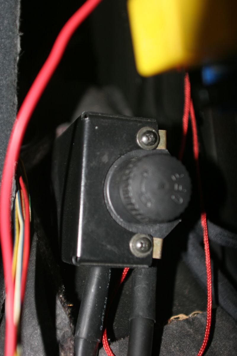

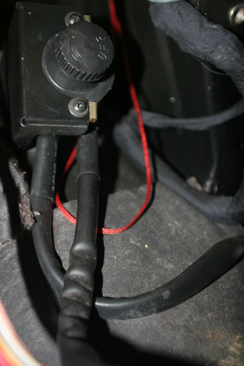

Comme Steph 69 me l'a suggéré pour que vous m'expliquiez comment shunter ce fucking coupe-circuit, voici 2 photos prises sur la parking ou sommeille la bête...

En remettant la batterie ce matin, j'avais du courant. Les voyants du tableau de bord se sont allumés quand j'ai tourné la clé à moitié. C'est à la "mise à feu" que le courant se coupe totalement

Ce qui confirme le diagnostic du coupe circuit si tu es sûr de ta batterie et du sérrage des ses cosses.
OK merci, je m'étais demandé à un moment s'il n'y avait pas un fusible qui faisait court circuit.
Prudent, tu connais la manip pr shunter le coupe circuit, j'imagine ?

Pierre D a écrit :En remettant la batterie ce matin, j'avais du courant. Les voyants du tableau de bord se sont allumés quand j'ai tourné la clé à moitié. C'est à la "mise à feu" que le courant se coupe totalement
Donc des que tu tires beaucoup de courant il y a une grosse chute de tension -> perte dans le circuit. Il y a quelque chose qui conduit mal, tant que la demande n'est pas forte la tension est sortie est acceptable, des qu'on demande 100A il ne reste plus rien en sortie et toute l'electronique s'eteind. Le coupe-jus est une bonne hypothese.

En effet c est ce quon a fait la derniere foi

J'ai shunté le coupe-circuit comme vous me l'avez conseillé. Un grand merci à Prudent, Steph et Idraulico.
