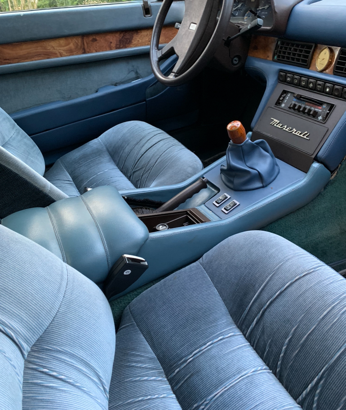

Inscrit depuis quelque temps, suffisamment pour avoir passé quelques heures de saine lecture, me voilà à présent l’heureux propriétaire d’un coupé de 1986 en 2,0 modèle 331B0L moteur AM452/09.
Ce n’était pas prévu, mais la qualité de l’auto, dans son jus d’origine, sans corrosion et son joli intérieur en velours gris.

Bravo pour ce beau projet et bienvenue sur le forum!
Tres sympa cet interieur!
