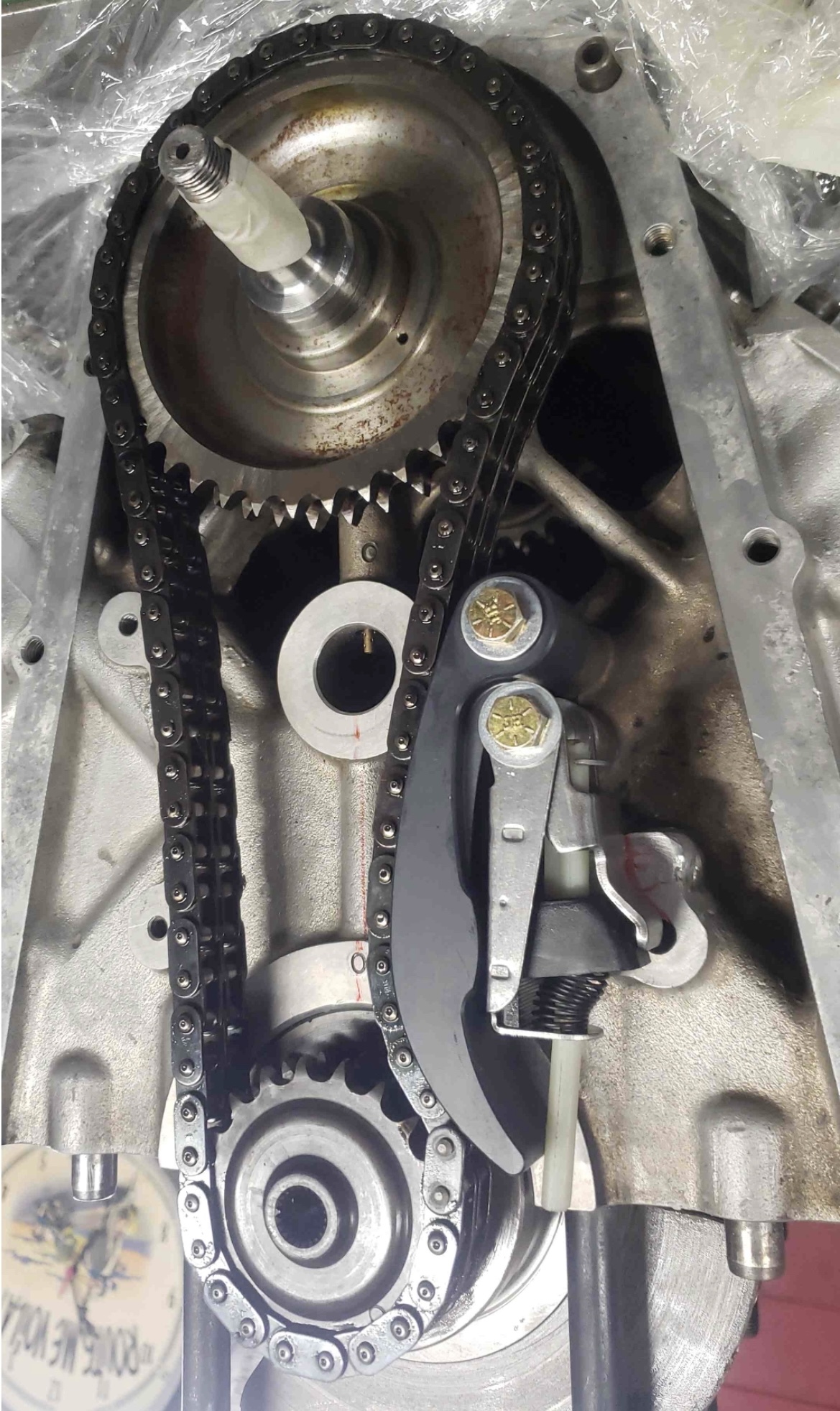

je suis en train de refaire un moteur de Merak 2.7, tyê C114/1.
Il s'agit d'un moteur endommagé par la casse d'une soupape.
Tout a été repris, y compris chemises/pistons.... et je suis donc au remontage.
J'ai reposé l'embiellage, et repositionné l'arbre intermédiaire. Sur le manuel technique il est indiqué sur le carter moteur un repère O a aligner avec le même repère sur le vilebrequin et sur l'arbre intermédiaire. J'ai bien ce repère sur le carter et le vilebrequin mais rien sur l'arbre intermédiaire.
Ma question est dois je continuer a remonter sans me soucier de la position de l'arbre int, et effectuer le calage le moment venu avec les aac en utilisant un comparateur a insérer dans le puit de bougie pour avoir le pmh précis?
Merci d'avance de votre aide.
Fred

@Gemini, oui merci du lien. Je l'avais déjà téléchargé. Il est assez complet, mais il me manque l'info par rapport à mon moteur. Is ont fait des évolutions et modifications sur ce même moteur, peut être qu'au départ l'arbre secondaire n'avait pas de repère mais ça m’étonne, d'autant que j'ai un marquage sur le carter au dessous de l'emplacement de l'arbre intermédiaire.
Si je trouve l'information je vous dirai ce qu'il en est.

Tu n'as pas les marquages (les zéros)?

gemini a écrit : ven. 26 avr. 2024 22:36 Tu n'as pas les marquages (les zéros)?
Sur mon arbre intermédiaire je n'ai pas le 0

Est ce que cela a seulement une importance en fait?
Si le rôle de l'arbre intermédiaire est uniquement de transmettre le mouvement de rotation du vilebrequin aux AAC, on s'en fout un peu de sa position initiale non?
Le réglage se fait probablement à l'étage supérieur, non?
ATTENTION c'est une question, pas une affirmation.

gemini a écrit : sam. 27 avr. 2024 10:36 Est ce que cela a seulement une importance en fait?
Oui je pense la même chose, mais j'avais un doute.
En bout d'arbre intermédiaire il y a la poulie qui entraine l'alternateur et la clim donc de ce coté là aucun repère à avoir, et pour les aac, je les calerai par rapport au pmh donc ca devrait être bon.
J'ai remarqué que le volant moteur était marqué pour le réglage de l'allumage à la lampe stroboscopique, ce qui me fait un repère une fois le moteur assemblé.
Du coup ce matin j'ai remonté la chaine qui relie l'arbre au vilebrequin.
voilà la bête

Comme Gemini, il me semble que l’arbre secondaire au centre du V n’a peut-être pas besoin d’être calé. On voit que tu as un tendeur de chaîne primaire, super.

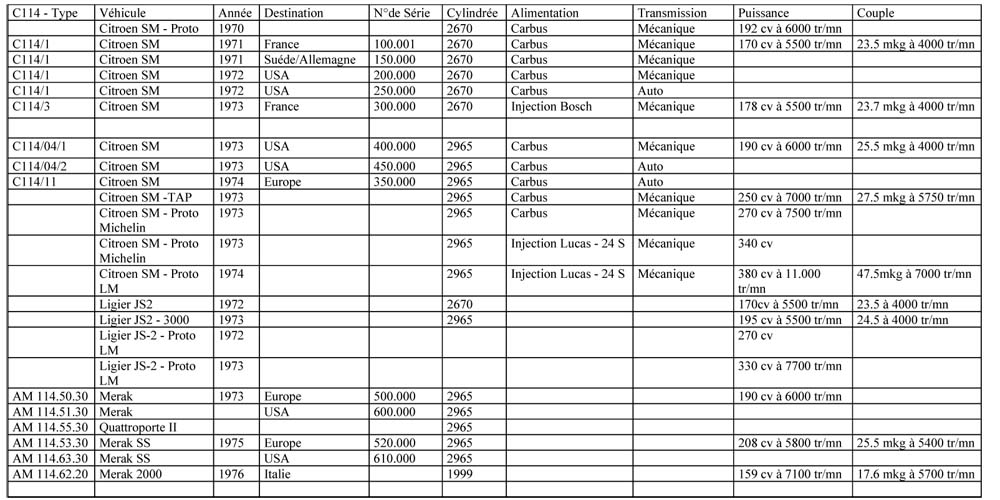

La Merak n’a pas reçu de moteur 2.7 litres. C’était soit 2965 cc soit 1999 cc sur la Merak 2000.
Les appellations des moteurs de Merak furent 114.50.30 pour le 3 litres Europe, 114.55.30 pour les USA. Puis pour la Merak SS 114.53.30 et pour la Merak 2000 ce fut 114. 62.20
Ton appellation C114/1 en 2.7 litres évoque un moteur de SM. C’est fréquent en second moteur sur Merak car il n’y a eu que 1820 Merak produites contre 12920 SM. Mais il y a eu beaucoup d’échanges standard sur SM et le nombre de moteurs produit est bien supérieur à 13000 bien qu’on ait pas à ma connaissance de chiffre exact.
La différence entre le 2.7 litres SM et le 3 litres Merak portait sur l’alésage qui passait de 87 à 91.6, la course restant la même à 75.

Voici mon p'tit bréviaire pour le C114...
Pour l'échange standard, il n'était disponible que chez Citroën pour la Sm (reconnaissable à la Lettre R frappée devant le N° de série), pour les autres moteurs soit Maserati fournissait les pièces, soit il remettait en état le moteur, soit il vendait un moteur neuf (comme Citroën).

Il me semble bizarre le patin de tendeur, c'est une refabrication ?
Il est déverrouillé ?
