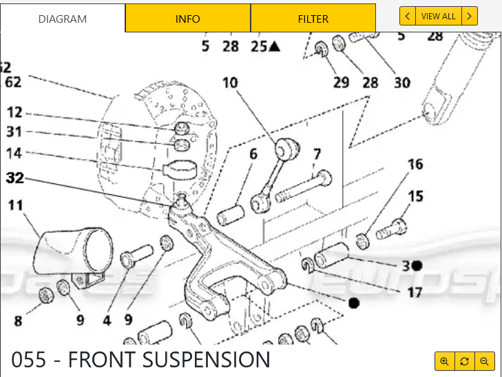

Dom3200 a écrit : lun. 27 nov. 2023 20:17 Dans l espace du milieu ?? Non il n y a pas de rondelle à cet endroit d origine, le mec avant toi ne savait pas où la mettre je pense.
elle est sur sur schema constructeur
Re: Biellettes barre stabilisatrice avant 3200
Publié : jeu. 1 févr. 2024 21:24
par joeley
Vous parlez de la pièce 9 ? sinon je vois pas.. :?

Je n'ai pas le train avant démonté sous les yeux, mais je rappelle que la 3200GT est sortie un peu tôt (pour moi) sous la direction de Ferrari.
Quand on mets les doigts dedans, on voit rapidement que quelques "erreurs" sont possibles... :roll:
