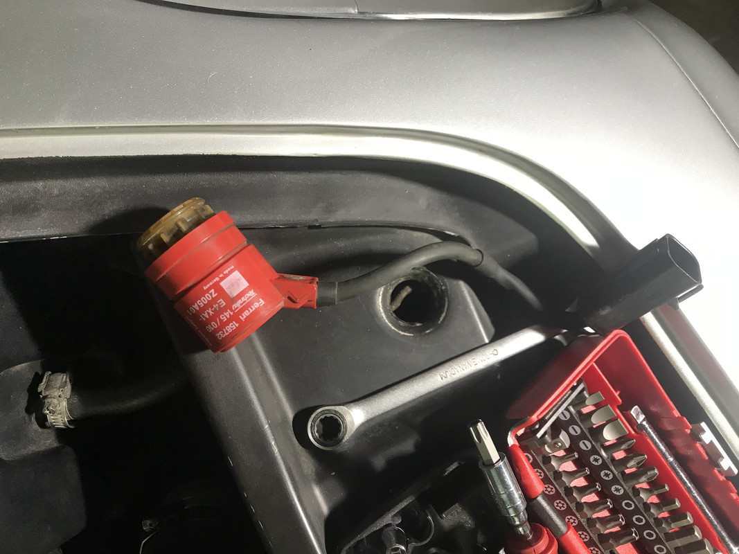

Ce soir, je me suis mis sur le démontage de l’actuateur.
Tout d’abord, il faut démonter le cache bobines d’allumage pour pouvoir démonter le pare chaleur et accéder à l’actuateur qui se trouve sous le bloc ABS

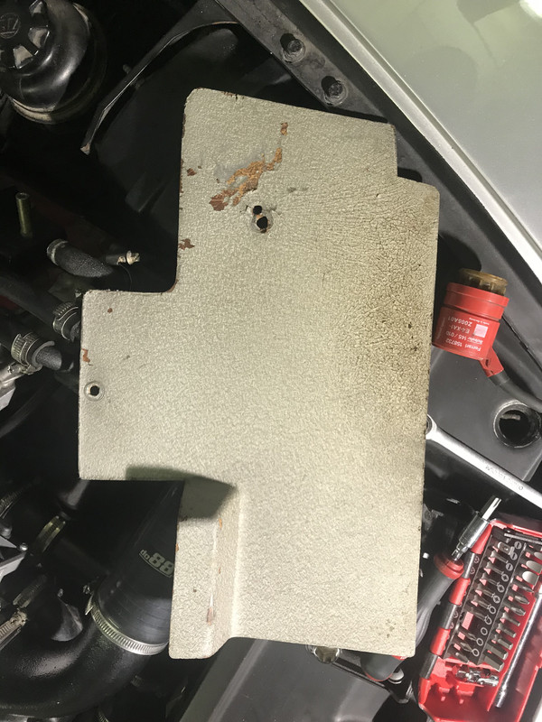

Et voici le pare chaleur démonté. Il est tenu par simplement de écrous de 10

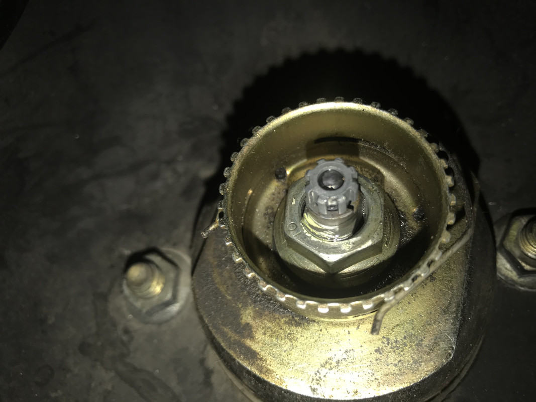

Voici l’actuateur démonté. Le pignon n’est pas cassé.
Nettoyage des contacts de l’actuateur et remontage

Sur les 3200 plus récentes, le pare chaleur est plus épais. Donc ça chauffe dans le coin.
Une petite faiblesse de l'actuateur ?

La protection anti chaleur semble plus épaisse sur une de Gemini , effectivement :

Après avoir pris quelques renseignements ça et là, les premiers modèles ont en effet soufferts de la chaleur, pas au niveau de l’actuateur, mais au niveau de groupe ABS, c’est pourquoi sur les ultimes versions le pare chaleur sont plus épais pour protéger de la chaleur le groupe ABS. En effet, sur certaines 3200GT, menés à la cravache ont eu le groupe ABS qui s’est bloqué, d’où un pare chaleur plus épais.
L’actuateur est du même coup mieux protégé.

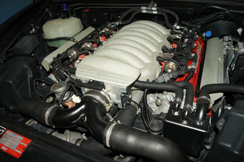

Ce soir, je finis le remontage de Boomerang, mais avant de tout remonter, dépoussiérage des caches AAC et du plénum
Je ne cherche pas à en faire une sucette Californienne. Boomerang roule toutes les semaines, pas la peine de faire un moteur rutilant qui brille de 1000 feux comme une boule à facettes
Fred
