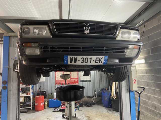

Ensuite, quelques observations suite à l’opération vidange !
1. J’ai pas pu vidanger la boite, car le bouchon de remplissage est inaccessible. Déjà il faut un embout hexagonal de 17 mm, pas forcément courant mais heureusement en self garage j’avais du matos, ensuite il y’a je pense 2 cm pour insérer l’embout et la clé, donc c’est impossible. Il y a bien une encoche sur la tôle qui tombe en face mais elle n’est pas vraiment bien alignée et donc ne sert à rien. Mais même avec l’encoche en face c’était impossible. Du coup, pour les possesseurs de Ghibli ou les mécanos (Quentin, si tu me lis
) avec , comment vous faites ?
2. Que des gros bouchons (c’est bien), avec des grosses empreintes et même une tête carrée sur le bouchon de vidange du pont (C’est chiant). Encore une fois, heureusement que j’étais dans un vrai garage car chez moi je n’avais pas les bons outils.
L’avantage des gros bouchons, c’est que c’est plus facile de serrer au feeling (voir ma question sur les couples de serrage) car on peut « forcer » un peu plus sans risquer de tout casser. J’ai quand même mis du joint silicone pour assurer le coup.
Remarque : il n’y a un joint cuivre que sur le bouchon de vidange moteur. D’ailleurs il était absent mais j’en ai remis un. Les autres bouchons sont plus ou moins sans tête donc l’étanchéité se fait par le filet, or un filet ce n’est pas étanche donc il faut du joint silicone. C’était monté comme ça précédemment d’ailleurs.
3. Le tuyau de remplissage moteur chromé là, avec la jauge au même endroit c’est vraiment pas pratique. Déjà il faut 3 plombes pour remplir le moteur, ensuite le tuyau est plein d’huile et c’est la galère pour faire le niveau car la jauge est pleine d’huile. D’ailleurs comme je me suis endormi en remplissant j’en ai trop mis. Mais ô joie, self garage, matos pro, pompe à vidange !
Par contre j’ai perdu patience pour ré-contrôler le niveau à force de rien voir sur la jauge du coup je suis rentré, je contrôlerai demain quand tout sera retombé et si y’en a encore trop je repasse au garage pour aspirer...
Et chose étrange, mon tuyau de remplissage rouille à l’intérieur
4. Mon différentiel fuit quand même pas mal, j’ai l’impression au niveau de l’arbre d’entrée et peut-être même au niveau du plan de joint. J’ai foutu de l’anti-fuîtes Facom on verra bien ce que ça donne. Par contre après vidange (et remplissage hein, je vous vois venir), je trouve le différentiel plus bruyant (le « cloc » habituel, pas en rotation).
5. J’ai pu contrôler un peu le dessous de l’auto, je suis plutôt content tout est nickel, les silent blocs sont en bon état, tout est propre et y’a quasi pas de corrosion ou alors en surface.

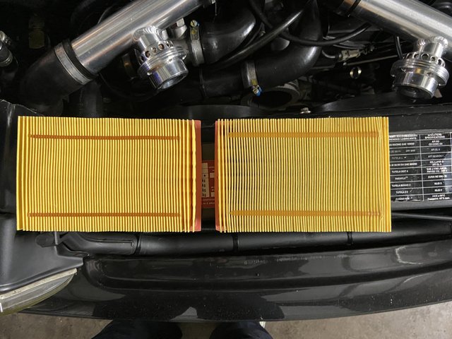

6. J’ai voulu remplacer les filtres à air :
(Il y en a un neuf et un ancien sur la photo
Finalement non, c’est toujours ça de gagné. Un coup de soufflette et impossible de faire la différence entre le neuf et l’ancien. Plutôt bon signe, la dernière facture faisant mention du filtre à air date de 2017, 3000 km depuis mais je pense que ça a été refait entre temps, tant mieux.
7. Un pont c’est quand même hyper pratique

Une bonne chose de faite...
Re: Une Ghibli II en Lorraine
Pour le bouchon de vidange, j'utilise un écrou long et une douille classique.
On se doute qu'un pont ça aide.
