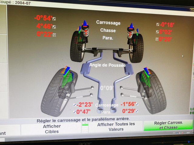

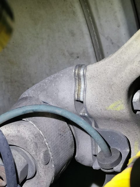

3. Géométrie
Dans cet élan de "recadrage", le parallélisme de la voiture a été contrôlé. Judicieuse idée puisque le premier résultat a été pour le moins surprenant !
Si je ne m'abuse, les Gransport ont un certain degré de carrossage réglé dès l'origine, mais le niveau d'inclinaison et de déséquilibre constaté était assez sidérant.
Notez le déséquilibre du carrossage gauche droite que l'on retrouve à la fois à l'avant et à l'arrière. Quentin a émis l'idée que la voiture ait tourné sur circuit.
Rapproché de la dureté extrême des suspensions, l'idée n'est pas improbable.
Réglages faits, on a retrouvé un équilibre arrière davantage dans la norme.
Pour ce qui concerne l'avant, le rééquilibrage attendra que l'on se procure des cales de réglages d'épaisseur ...
