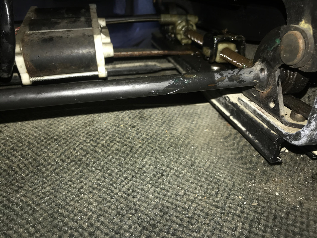

Ce soir je me suis penché sur le siège bloqué. A mon avis elle a été inondée. Il y a des traces de limons. Après avoir débloqué les vis sans fin
Le système s’est débloqué. Après graissage, ça marche!!!! :D

Les relais/fusibles des moteurs électriques étaient encore bons?
Parce que si les vis sans fin étaient grippées, ça devait les faire chauffer... :?
En attendant, découverte sympa, ta femme va pouvoir la conduire maintenant 8-)

Et je rejoins froggie, étonnant que les fusibles n'aient pas grillé quand le moteur forçait pour faire bouger le siège.
Bon, un souci de moins :Maze

Les sieges electriques ont toujours ete ma hantise, c'est toujours super complique et les boutons ne marchent jamais bien (y compris sur les "super fiables" chiottes allemagniques de mes deux). Et pis ca pese 15kg.
Sur la 430 j'ai remplace par les mecanismes full manouelles de 2 portes. C'est moins reglable mais au moins ca ne tombe pas en panne.
