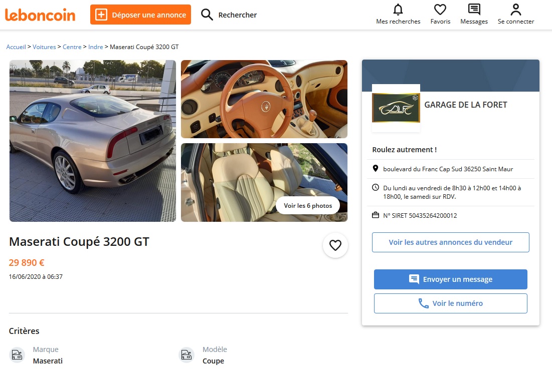

Et celle là :
https://www.leboncoin.fr/voitures/1787978025.htm/
Au dessus de ton budget, mais originale...

En effet elle est originale, plutôt sympa dans cette config, mais comme tu le dis, hors budget.
Je continue de regarder des 3200 et 4200, je veux ne pas mettre tout mon budget dans l'achat mais garder une marge de manœuvre en cas de travaux imprévus à court terme (genre 2-3k€)

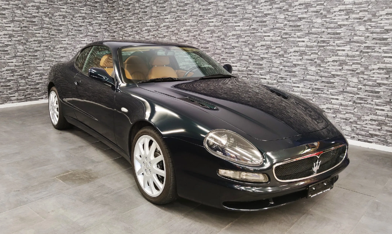

Sinon, en Suisse, tu as ça
https://www.carforyou.ch/fr/auto/x/x/x/x-756524
Vert bouteille (oui, j'ai pas le traducteur pour les couleurs Maserati) avec un intérieur cognac.
Vendue chez un Pro.
Par contre, il y a un check engine :roll:
Mais ça va pas forcément dire grand chose ;)
Perso, je trouve ce combo magnifique.

Très belle en effet par contre je crois qu'il y a des histoires de TVA pour l'importer de Suisse

Ha ben verre bouteille dehors et cognac dedans je signe tout de suite :D :lol:
très beau en effet :Maze

https://www.autoscout24.be/fr/informer/ ... re-suisse/
20% de TVA sur le 21280€ -> 25536€
Messages : 10135
Re: Nouveau venu, nouveau projet
Bon il faut regarder cette histoire de tva pour les véhicules fabriquées en Europe venant de suisse. Il y a un truc pas clair, que je n ai pas encore approfondi...

Pour avoir fait les démarches lors de l’importation de mon alfa de Suisse il y a 3 ans, il y a 2 taxes à payer en France : la tva de 20% et la taxe d’importation d’environ 10%.
