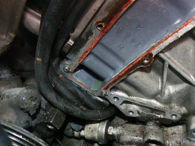

joeley a écrit :J'ai dit ça car ça ressemble beaucoup à ce que j'ai déjà vu.
Exactement à l'emplacement de l'espèce de colle rouge qu'il y a sur tout le tour du joint neuf (colle que l'on voit sur une de tes photos précédentes). Et même en grattant, ça ne part pas.
C'est pas énorme non plus....
C'est pour cette raison qu'il est important de démonter la pompe à eau et de renouveler le LDR tous les 3-4 ans max afin de limiter la corrosion ;)
