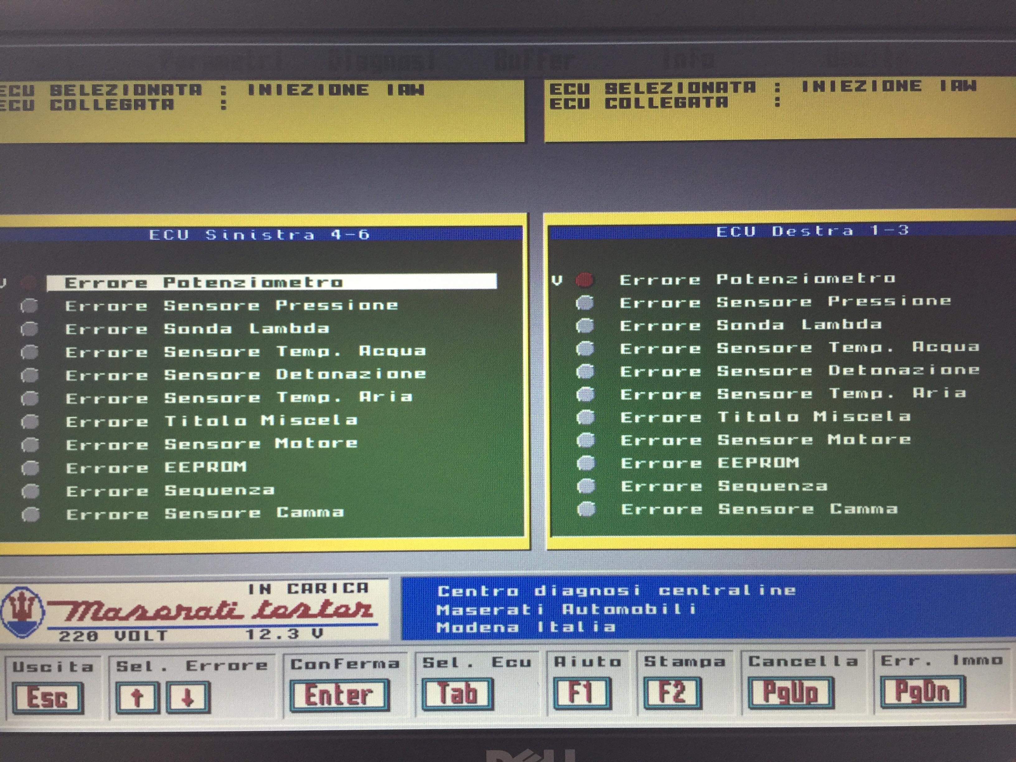

J'ai enfin réussi à faire un testeur qui fonctionne
Le secret, c'est que le voyant "check engine" du tableau de bord ne clignote pas, mon erreur a été de croire que ce qui fonctionne pour les ghibli gt et les qp4 pas evo s'appliquait.
Petit rappel, j'ai 2 connecteurs raccordés à chaque ECU avec 3 fils.
Le gros blanc, comme pour le test des ghibli gt, est uniquement raccordé aux 13-14 et à la masse, il servira pour le reset de l'auto-apprentissage au prochain épisode.
L'autre, le petit noir, est raccordé au test (8), à la masse et à la sortie "check engine" (27), sauf que celui-là il peut clignoter
En résumé, il faut mettre le (8) à la masse et une LED avec résistance de 680 ohms entre le 12V et le (27) se met à clignoter.
Résultat : sur les 2 ECU, code 1-4, soit "Air / Fuel Ratio" ou "Mixture strength" selon les traductions, et comme dit la doc :

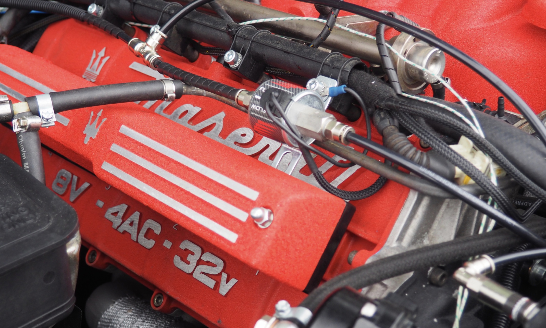

Et voilà
C'est un peu le bazar vu de près, c'est que en utilisant un régulateur pas d'origine rien ne tombe en face : pour le fixer faut adapter le support, l'espace entre les 2 retours des rampes d'injecteur est trop serré, j'ai dû le fixer tordu pour pouvoir fixer le manomètre, etc...
J'ai utilisé un régulateur de pression réglable AEM, réglé à 3 bars :
J'ai fait refaire la durite aviation entre le régulateur et le retour réservoir :
(pour info le côté gauche, côté retour réservoir, c'est du 12mm pas de vis en 1.50)
En tout cas je n'ai plus de "Check Engine Light"
Je vais pouvoir m'attaquer à un autre chantier. J'en vois un bien galère, c'est la crémaillère de direction qui a un jeu important à droite...
Et petite info de derrière le ballot de paille, il y aurait peut-être une shamal à sauver, une vieille dame qui veut faire de la place dans son garage. Celui-ci qui a vu l'ours m'a affirmé que c'est une 3 portes avec un V8... Il n'a pas vu derrière le pare-brise et donc ni l'arceau ni le pan coupé des roues arrière. Projet à suivre ou pas ...
