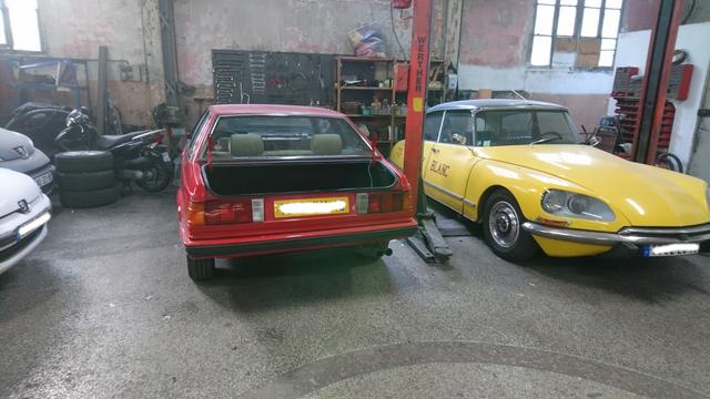

rdv ce matin chez le carrossier pour mes trous de boulons sur la malle arrière;
Ce soir en rentrant, même à 60 à l'heure çà chante comme pas possible!
y a pas que les freins qui déconnent, je pense que le pont est bien fatigué.
quelqu'un connait un spécialiste de cet organe dans la région sud-est?
A+

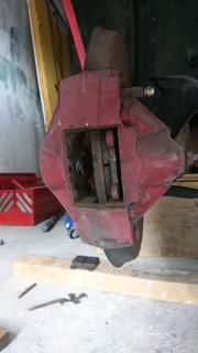

Bon, je me suis lancé ce matin selon les posts de Maseralfa et Fredy dans le dégrippage des pistons arrières de frein.
Il vaut mieux mettre une clef plate pour éviter que le piston sorte trop, sinon pour le repousser,...

Re: bonjour du 13
Konimino bonjour,
pour l'instant, non.
Demain je l’emmène chez le carrossier pour qu'il bouche et repeigne la malle arrière car j'ai enlevé l'espèce d'aileron qu'y avait flanqué l'ancien propriétaire. C'était une horreur façon pigeot, mais je n'avais jamais eu le courage de m'en occuper...
Cela me permettra de voir si le dégrippage des freins arrière a été efficace.
On ne le voit pas bien sur la photo, mais les caches poussières sont en lambeaux.
La prochaine étape sera de déposer les étriers de les refaire à neuf et de virer cette affreuse couleur rouge.
Ca veut faire façon Brembo, c'est affreux!
Mais au fait, pour ce type de pièce, je ne suis pas sur que ce soit un sablage qu'i soit adapté.
Quelqu'un a une idée là-dessus? Sablage, microbillage...?

Re: bonjour du 13
Depuis lundi étape carrosserie pour la malle arrière
Pour les freins, la méthode Maseralfa fonctionne!

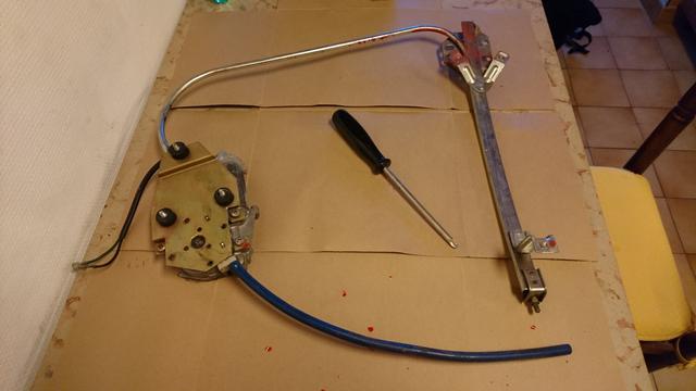

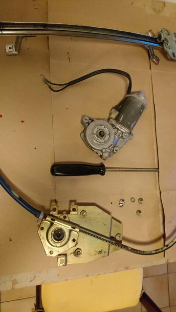

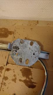

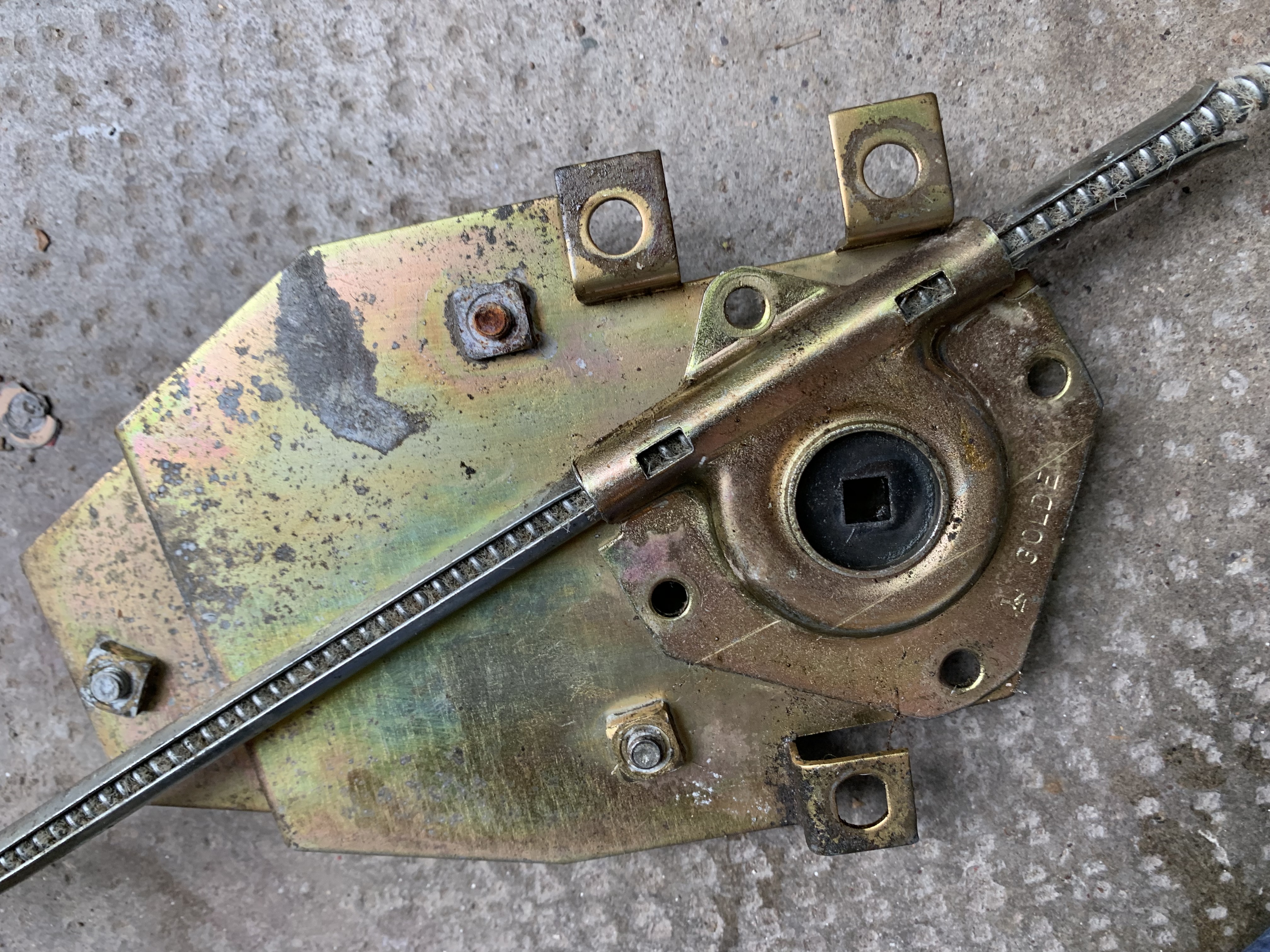

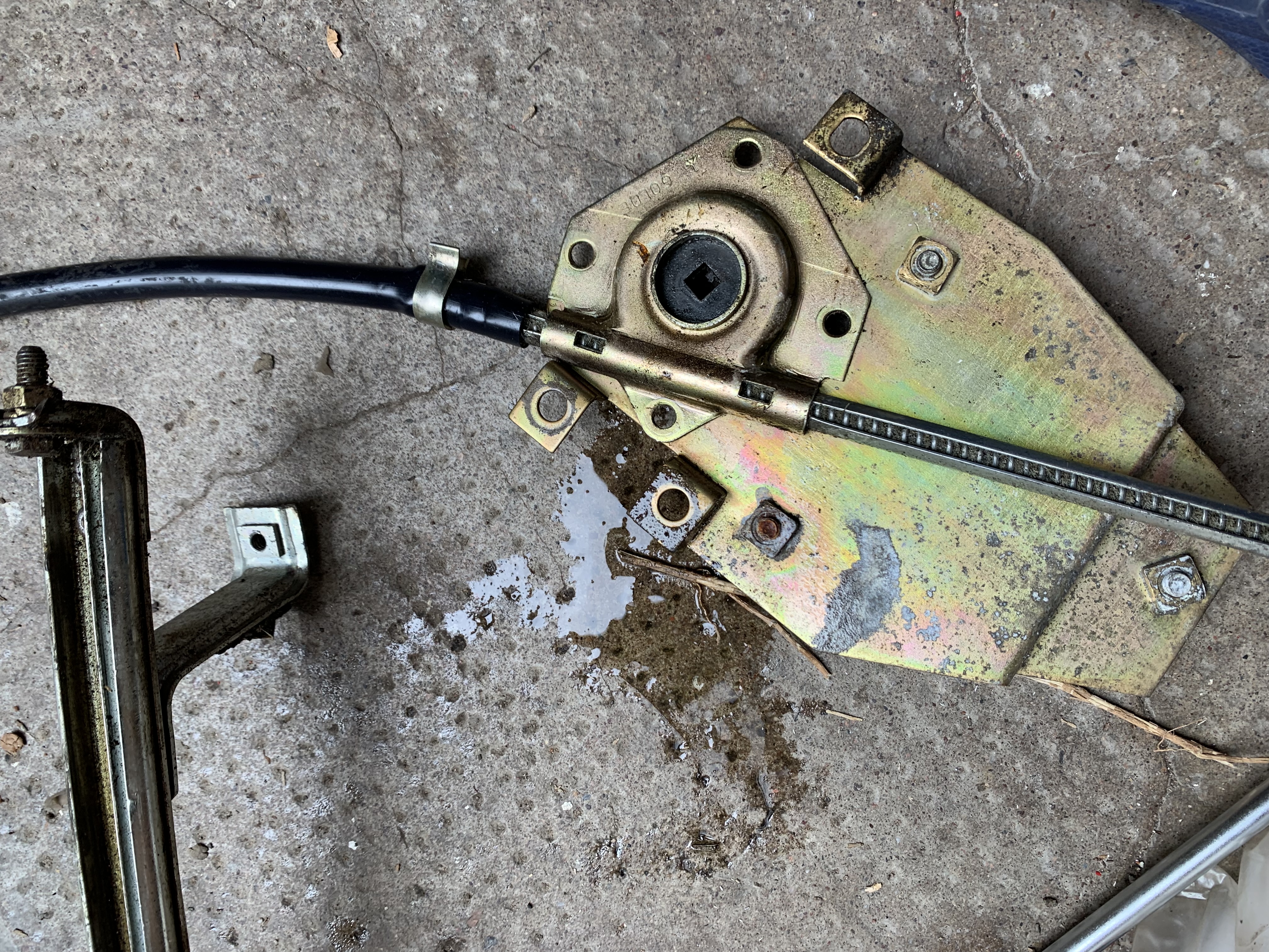

Re: bonjour du 13
du coup c était quoi les symptomes de ton problème. Je dois m y mettre...
Pour en revenir au lève vitre, exactement, il faut être méticuleux, tu as raison.
Il faut faire sauter les 2 rivets qui tiennent la patte support de butée inférieure, et on enlève le tout câble et plaque d'entrainement.
Effectivement il faut dessertir de la plaque d'entrainement de la vitre la contreplaque en reperçant les 2 trous de sertissage côté câble. Les 2 autres ne sont pas atteignables de toute façon. En perçant à 5mm, on ne déforme pas.
Pas de panique 2 vis écrous avec rondelle et on pourra remonter le tout après.
On écarte un peu l'oméga de la contreplaque pour libérer légèrement le câble et on lui fait faire un demi-tour. En faisant un repère au feutre, on est sûr du demi-tour!
On ré-assemble les 2 plaques avec vis-écrous, ou rivets.
Bien évidemment, c'est le moment de graisser tout çà; personnellement j'ai utilisé de la graisse à chaine, çà file bien.
On ré-enfile le câble et la plaque.
Le plus délicat, c'est l'alignement pour pas que les guides de la plaque forcent dans la coulisse.
Eh bien çà marche!
Quand j'aurai trouvé comment mettre une vidéo, je vous montre çà.
Depuis, le mécanisme est remonté dans la portière.
Cela a été l'occasion de nettoyer les contacts avant de reconnecter.
Tant qu'à faire, çà m'a permis de constater que j'avais une condamnation de la porte passager (et Môssieu Brun ne le savait pas!).
Là aussi nettoyage des contacts et çà marche!!
Elle est pas belle la vie?
Manque de bol, au moment de voir si le mécanisme lève vitre fonctionnait avec la vitre, panne de Neiman! Celui que je venais de recâbler et qui a fonctionné encore hier!
Et pour couronner le tout, une des pattes où arrive un des fils de forte section s'est cassé net au raz de la bakélite!
Bon, il était déjà abimé et je l'avais ressoudé!
Je suis bon pour le commander chez Maseralfa, il m'a dit qu'il en avait en stock!
La tuile, quoi?
Je n'ai pas eu le courage de faire le test du lève vitre avec des fils volants...
Bref, re-démontage des coques autour du volant (et c'est ch...à faire) du Neiman et du TdB pour atteindre le connecteur!
Groumpf![/quote]
Eh bien çà marche!
La tuile, quoi?
Groumpf![/quote]

Re: bonjour du 13
Konimino bonjour,
excuses-moi, je réponds tardivement; beaucoup de boulot.
le symptôme était identique au tient:
vitre entièrement descendue, impossible de la remonter, ça n’engrenait plus. Obligé de démonter la contreporte et de repousser la vitre vers le haut pour qu'elle remonte.
Le filetage du câble était usé dans la partie inférieure.
Visiblement Alpa et Fanch avaient eu eux aussi la même idée: tourner le câble de 90°pour que l'engrenage se fasse dans une partie non usée.
Comme je l'ai décrit il faut dessertir la plaque serre câble faisant chariot dans le guide pour pouvoir faire tourner le câble.
Il faut de la patience, mais je crois que tu n'en manque pas!
En ce qui me concerne, çà, c'est plus facile à faire que résoudre les problèmes d'électricité sur les biT!
Question, d'ailleurs, toi qui navigue mieux que moi sur le forum, n'y avait-il pas eu des posts sur les relais de la boîte à fusible et des indications sur leur remplacement pas des relais plus modernes?
A+

dromadaire a écrit :Konimino bonjour,
A+

Konimino, bonjour,
Oui, il faut démonter le mécanisme et désaccoupler la vitre du chariot d'entrainement: 2 écrous.
Ah oui, pardon, il faut d'abord enlever l'habillage de porte de porte, bien sûr
Tu va donc te retrouver avec le guide rigide du câble d'entrainement, le moteur d'entrainement et le guide vertical du lève vitre dans lequel coulisse le chariot. Tu sors le tout de la portière. C'est ch...mais bon, le guide du câble a une certaine souplesse, donc en le contorsionnant çà passe. Ca bien été mis en place, donc on peut le sortir! Principe premier de la mécanique!
Il faut après désaccoupler le moteur du guide du câble:
Et après tu enlèves le tuyau que tu vois à gauche sur la photo.
A partir de là tu devrais voir l'état du filetage du câble et surtout tu peux le bouger à la main en te servant du chariot d'entrainement situé sur le guide de lève vitre: c'est facile.
Je pense que le filetage est bouffé dans la partie qui rentre dans le tuyau. Je n'ai pas pris de photo mais c'est flagrant.
Donc pas le choix: il faut faire un quart de tour minimum au câble.
Il faut le sortir complètement du guide et du guide lève vitre: donc tu vas te retrouver avec un joli serpent bien gras avec le chariot au bout.
Tu as pu remarquer que j'ai fait çà sur ma table de cuisine! Madame était ravie!

Purée, ça donne envie...
Bah, l'important c'est qu'après çà tu ne seras plus obligé de tirer sur la vitre pour que çà remonte!
La vitre....et le moral!
La video ne t'apprendra rien de plus, je l'ai faite après le remontage pour montrer que çà fonctionne après.
Merci pour le post d'Alpa, je l'avais déjà noté.

Donc quand j en suis là, je enlève le tuyau noir?
Et après je tourne quoi et comment?

A quoi ressemble la partie du câble fileté quand la vitre est en position basse, c'est à dire chariot en bas de la coulisse?
- dromadaire
- Messages : 303
- Inscription : dim. 26 mai 2013 12:19
- Localisation : 13
- Localisation : Marseille
Re: bonjour du 13
Pour voir çà, comme tu as enlevé le tuyau noir, la partie filetée du câble où s'engrenne le pignon doit être complètement bouffée.
Ce qui explique pourquoi le pignon n'arrive pas à entrainer la remontée de la vitre.
Si tu veux mieux voir çà, il faut que tu démontes la butée en bas de la coulisse et que tu sortes le câble et le chariot d'entrainement du guide.
Tu tires dessus tout simplement...çà vient tout seul...
