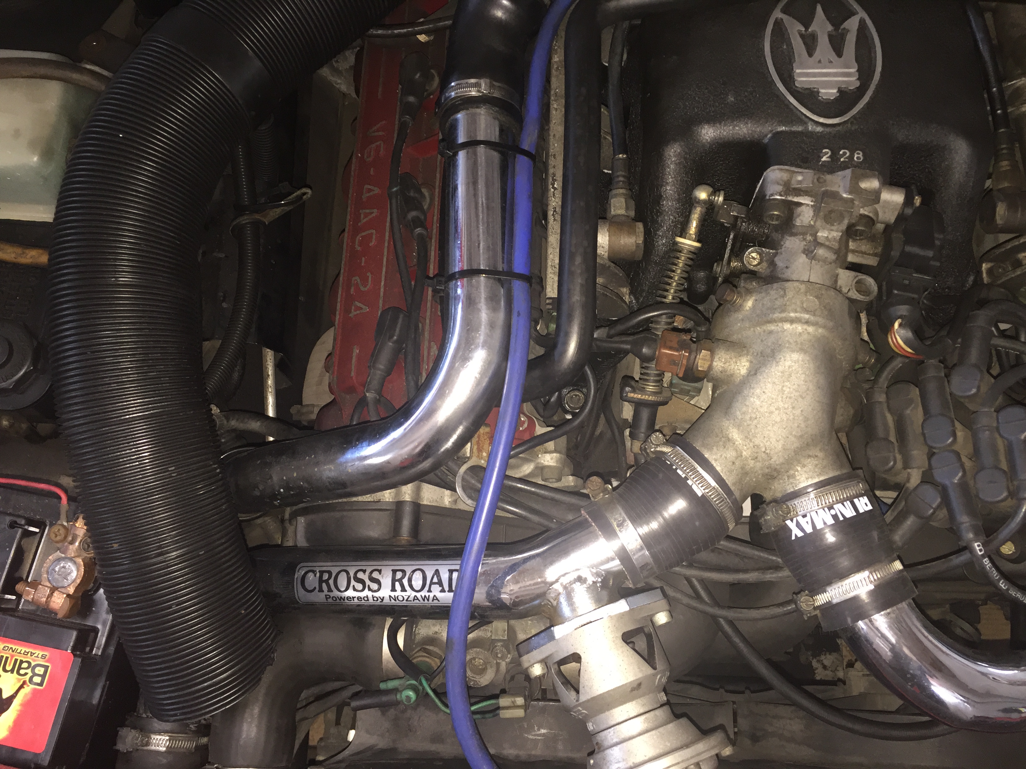

Cote conducteur la prise d air passe. Mais côté passager comment vous faites pour la conduite d air? Impossible d avoir accès à un endroit pour de l’air frais...

Alors.... changement boîtier papillon de 36 à 42...
Ce n est pas la seule différence :
Et ça c’est évidemment un problème. lequel?
Je vous mets sur la piste. Avec le diam 42, le ralenti est a 2000 tours...

Bah, ce n'est pas un problème, il suffit de régler l'ensemble qui commande les papillons et aussi jouer sur ta vis de ralenti tout en pensant à réajuster ton potentiomètre et le tour est joué.

La différence de taille extérieure a l'air énorme
Ca se loge facilement dans le même espace?
MASERALFA
- Messages : 5903
Re: 222 4v
La photo est trompeuse, ils ont exactement le même encombrement

Hélas, non parce que le boîtier de la 222 4v est conçu pour que le régulateur ne joue que sur le début de l ouverture du haut, c est à dire que l axe bouge ouvrant la petite ouverture et il faut franchement appuyer pour commencer à ouvrir le deuxième.
Du coup le régulateur noir avec le boîtier en 42, joue sur les deux ouvertures. Donc au démarrage il se positionne et le ralenti est à 2000. Impossible. Régler plus bas, ça décroche.
L exemple de la vidéo, c est un boitier en 36 et pas en 42, mais ça fonctionne pareil.
Du coup est ce que sur les ghibli 2 non abs, c était quel régulateur?
L alternative, c est que je démonte le mécanisme de la 222 4v pour le monter à la place du 42. Tout redemonter....

Sur ton boitier d'origine l'ouverture se fait en 2 temps. Le deuxième papillon ne s'ouvre que si t'appuie.
Alpa a parlé de ces 2 étapes sur sa 430. Est ce le montage pour tous les 2L8 ?
J'ai les engrenages sur mon boitier mais c'est le 2L.
Si c'est possible, inverse le système d'ouverture.

Qu’est ce que tu entends par régulateur? Je ne comprends pas. Tu as aussi ton by-pass à régler pour ralenti, tu l’as fait?
Sur les Ghibli phase un c’est exactement le même moteur avec un papillon en 2x42, et ça marche, donc ça doit marcher sur ton auto

Le régulateur noir, qui est fixé sur le boîtier papillon. Je l ai débranché, du coup le ralenti est un peu en dessous de 900.MASERALFA a écrit :Qu’est ce que tu entends par régulateur? Je ne comprends pas. Tu as aussi ton by-pass à régler pour ralenti, tu l’as fait?
Fred
Autre conséquence, le dump valve valve est beaucoup moins actif, est ce que c est. Parce que c’est plus progressif?

Ce n’est pas le régulateur mais ton potentiomètre d’axxelerateur Il ne faut surtout pas le débrancher
Il faut que tu reprennes tout à zéro tes réglages, elle ne peut pas fonctionner comme ça, rien n’est reglé

Il joue quel rôle le potentiomètre?MASERALFA a écrit :Ce n’est pas le régulateur mais ton potentiomètre d’axxelerateur Il ne faut surtout pas le débrancher
MASERALFA
- Messages : 5903
Re: 222 4v
Le potentiomètre repère dans quelle position sont les papillons et réduit ou augmente le débit d’essence selon l’ouverture des papillons, c’est donc primordial dans le bon fonctionnement du moteur
