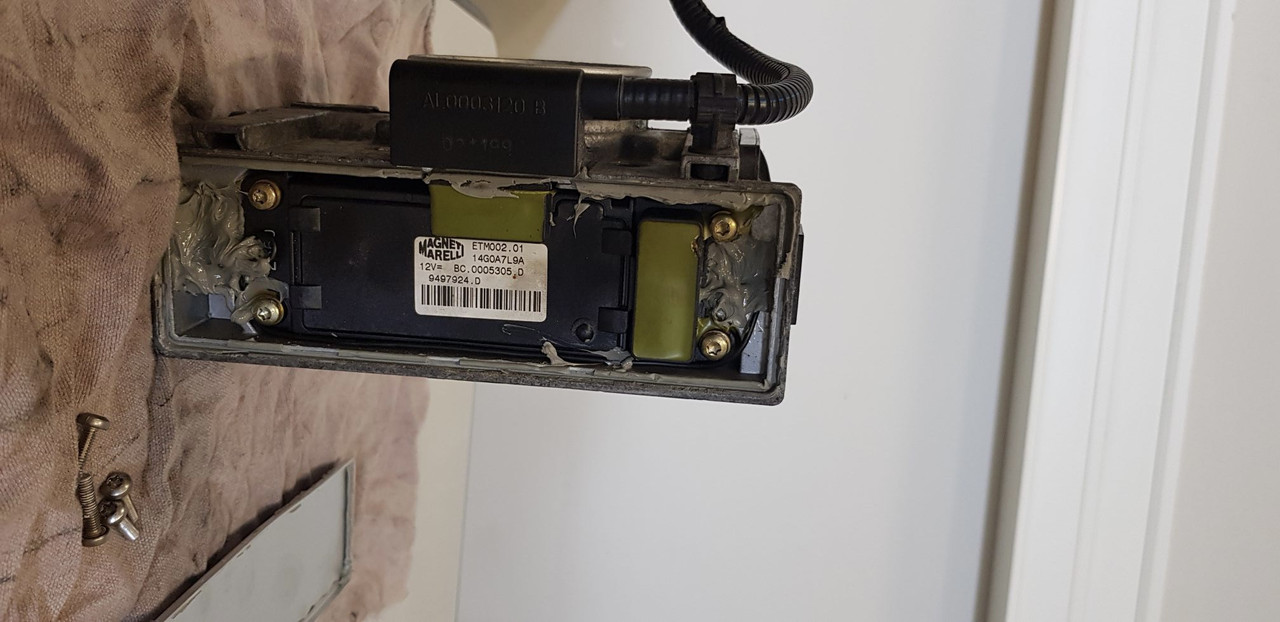

Démontage du boîtier papillon
Beaucoup de pâte à joint au niveau des connections internes …..
C’est réparable ?
Dominique
3200 GTA
J.M Fangio
Ghibli 3 La Ghibli
Vittoria 3200 GT longue "RHD"
Messages : 4848
Re: Une petite sœur pour Monica: mission 320S
D’origine il y a déjà de la pâte à cet endroit. Habituellement elle n’est pas comme ça, mais j’ai l’impression que c’est pourtant d’origine.
Peut être une autre série ?…
Envoie la photo à David Askew par exemple qui répare ces boîtiers depuis au moins 2010, il te dira.
J’ai fait réviser le mien chez lui pour 429,60 £ en 2019.

Le boitier est très facile à enlever, cela vaut peut-être la peine de tester celui de la GTA sur Vittoria, ça permettra au moins d'être certain de l'origine de la panne.

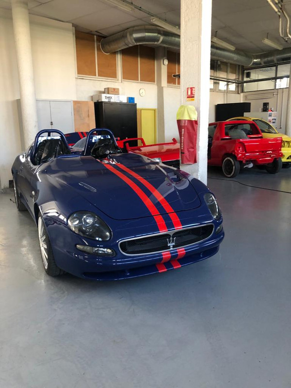

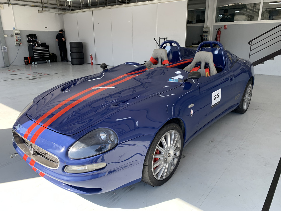

Les premiers tours de pistes de Vittoria, bientôt…..
Dominique
3200 GTA
J.M Fangio
Ghibli 3 La Ghibli

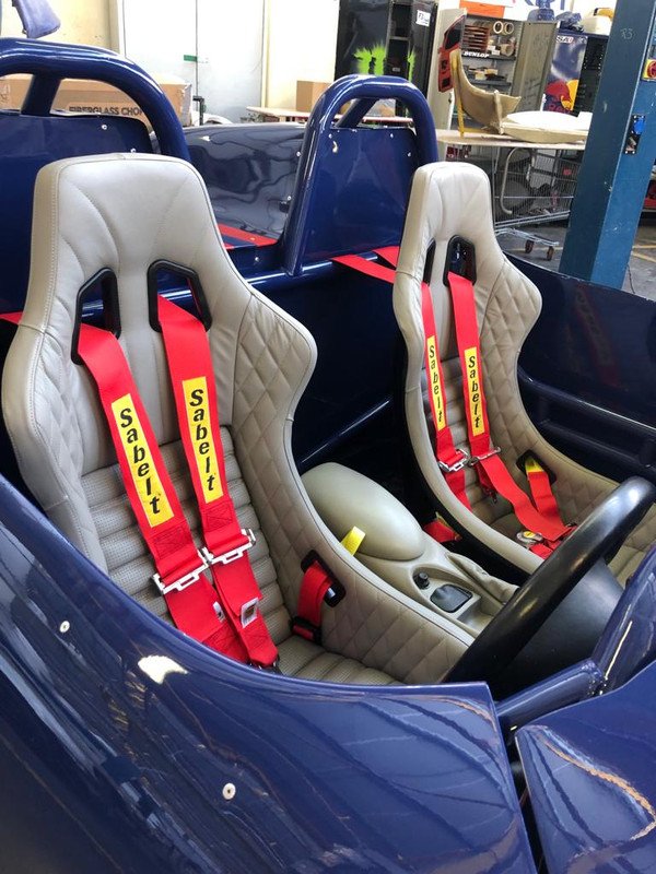

Messages : 3657
Superbe ces baquets, félicitations.
Ils ont l'air hyper confotarbles ;)
Et le trident en "custode " est du plus bel effet.
Messages : 9031
Elle est imposante pour une barquette!

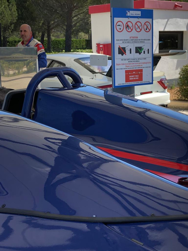

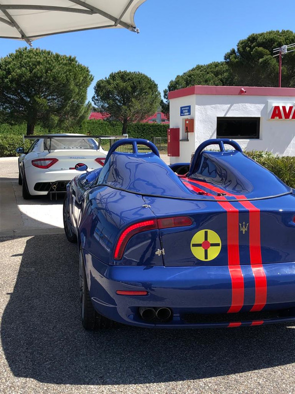

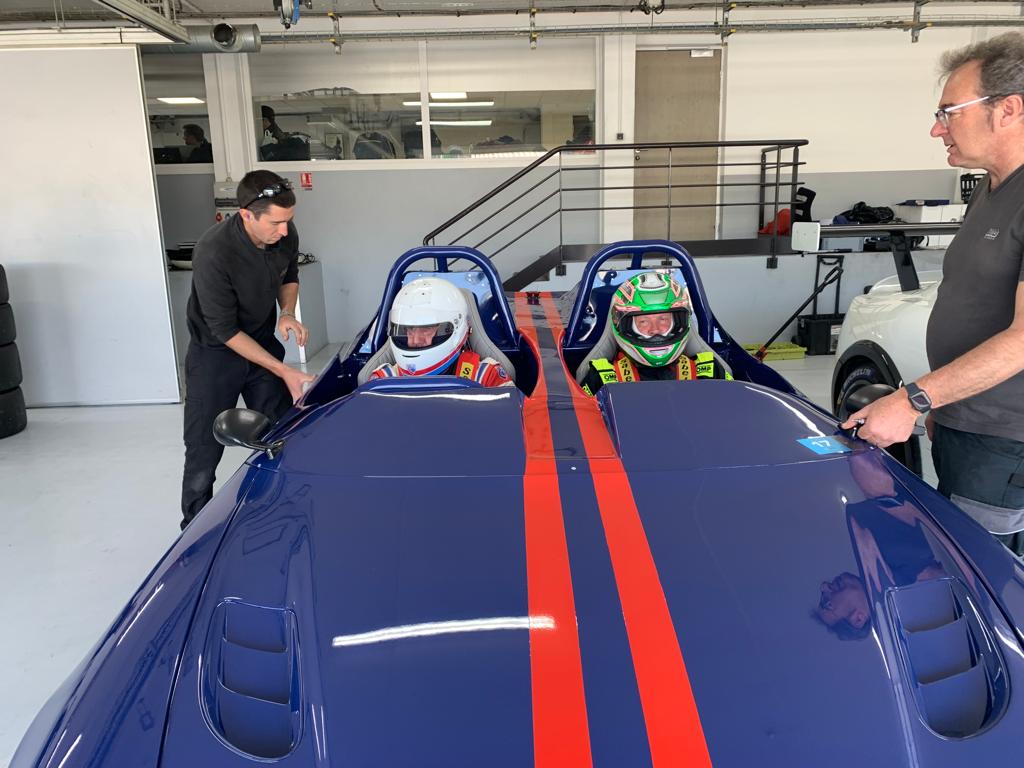

Enfin le grand jour hier pour les premiers tours de pistes pour Vittoria en attendant son baptême avec les experts du Lycée Mistral.

Les équipes du Lycée Mistral ont réalisé un travail extraordinaire, qui s’est confirmé hier par la tenue de route de Vittoria avec son arceau qui l’a bien rigidifie.
Les bossages arrières et la casquette avant canalisent bien les filets d’air.
À partir de 180, on commence à ressentir des petites vibrations et mouvements au niveau du casque.
On va poser des suspensions plus durs.
C’est assez sportif à piloter avec le pommeau de vitesse , main gauche, la boîte est courte et précise.
Et l’effet des turbos est incroyable au vue de son poids allégé
