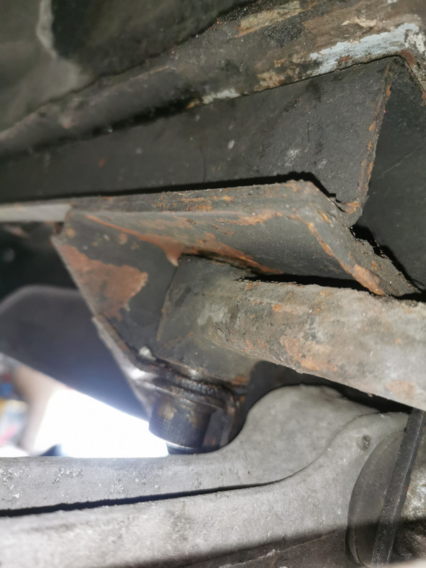

biturbo1984 a écrit :J'ai dit que je voulais pas de petit trou de rouille.. Mais un gros ? Pas d'opposition ? :lol:
c est quoi en arrière plan , le point de levage pour le cric ?
tu prends quoi comme tôle en dixième ?
bon job!
bon job!

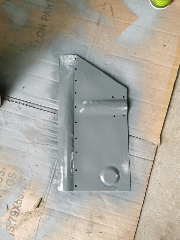

Oui c'est le point de levage.
Finalement il est tenu simplement que le plancher. Pas de renfort à coter. Je pence que les soudure ont casser car il a sûrement du souvent être en panne ? :lol: :lol: :lol:
Tole de 0.8mm

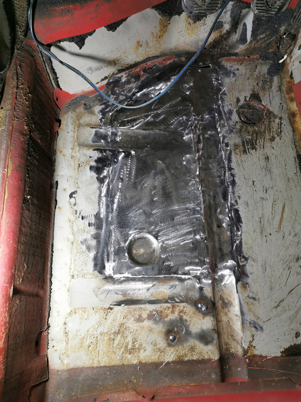

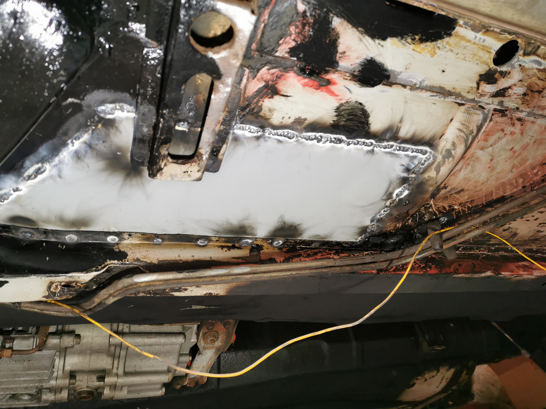

Soudure du matin.
Je met en pause j'ai des voiture de client à faire :lol:
Suite ce week

Qu'est-ce que tu as tartiné (ce produit laiteux) avant la couche de peinture?
Et donc tu ne fais que de la soudure par points, même sur les bords?
biturbo1984
Messages : 3185
Localisation : 89
Re: ZAM339B00MA300206
Message par biturbo1984 »
Le produit c'est de convertisseur de rouille. Sa protège contre l'humidité embiante et acidité sur les mains..
Une feuille de tôle nue dehors en ce moment en 1 nuit la rouille apparaît.
La même feuille de tole nue traité avec le convertisseur.. 1 moi après toujour rien.
Oui bord à bed toujour par point. Évite les déformation. Sinon il faudrai faire un soyage mais je n'aime pas sa. Certain disent que entre les tôle le condensation s installe et pourri avec le temps. Hors en bord a bord peut pas. Seul risque au meulage réduire épaisseur de tôle et la fragilisé.
Le mec qui fait un cordon entre 2 feuille de 0.8 au mig... Je veux prendre des cour :lol:
Au tig cest possible avec ou sans métal d'apporte. Sur inox je suis en général à 25 30 Amp . Tôle jamais fait. Et alu. 20 25 avec une petit fréquence.
Chalumeau également.. Les enssien ont prouver sur ton Indy par ensemble. Il souder sur des longeur d'aile complete.. Des fouuuu :lol:
Moi mig me va bien :lol:
Mon tig je l'avais mi a vendre a chaque foi je perd trop de temps a bien refaire les geste.. Relire les note.. La dernière alu que j'ai fait cettai sur la db6 et j'avais mis 1 grosse journée à faire des essai pour les réglage.. Vide une bouteil.. :lol:
Messages : 9014
Merci de ces infos techniques intéressantes.
En fait, j'étais étonné de voir que tu appliques ton convertisseur sur une tôle décapée.
Le convertisseur (en général une sorte de peinture épaisse), à ma connaissance on l'applique en général sur des tôles déjà ou encore rouillées, qu'on ne peut pas facilement décaper.
Le convertisseur transforme la rouille et la mixe avec la couche de métal juste en-dessous en une couche dure et dense, parfaitement liée au métal et protectrice.
Pour la protection des tôles d'acier nues juste poncées, je pensais qu'un convertisseur de rouille n'était pas nécessaire, un badigeonnage avec une solution à base d'acide phosphorique (genre produit vendu par Restom, mais on peut le fabriquer soi-même) suffisant pour protéger pendant plusieurs mois...
Concernant le soudage, MIG et TIG, ça intéressera certainement gemini.
Trop dur pour que je m'y mette un jour, je laisse ça aux pros ;)

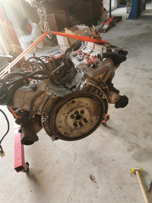

Je remonte le 2.8l qui fait peur.. :lol:
Une 4200 pour quelque fuite huile haut moteur. Et touriste italienne alfa pour remise en route complète.

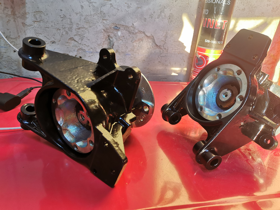

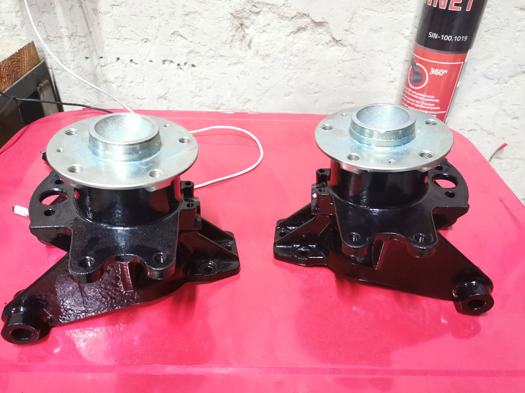

J'adore :D
Messages : 9014
biturbo1984 a écrit : Image
Par rapport à ça précédemment, les pièces ont donc été traitées.
Mais est-ce bien du bichromatage ? (je croyais que la couleur du dépôt était jaune)
Ou plutôt du zingage (couleur argentée)?
Et autre question: le dépôt dans les cannelures (surépaisseur possible) ne pose pas problème?

Il m'a donné des explications. Justement je lui ai dit que je voyais sa plus jaune ( j'ai un stock de vis neuves) sur d'autres pièces.
Il m'a répondu que plus grand monde avais droit de faire du bichromatage. Et il fond du zingage jaune à la place.
Pour épaisseur c'est en micron. Aucune insidence sur le montage. Puis si c'est dure.. Un coup de décapeur pour dilatés et sa rentr ou un pressé de 20T.. Sa rentre toujours :roll: :lol:
