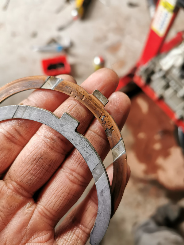

Première chose faite..
Avec de nouvelles surprises.. :? Embrayage des cosse fondu. Sertaine prise casser et vis de tour de boîte sorti au marteau burin

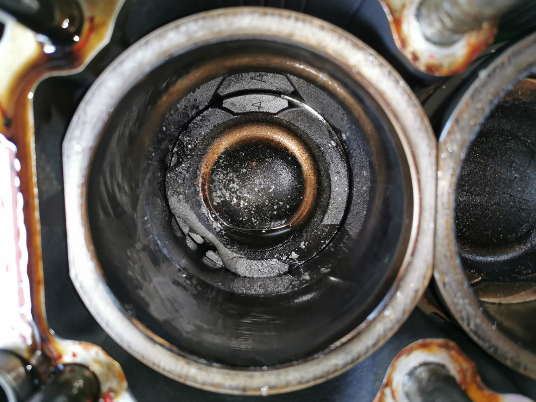

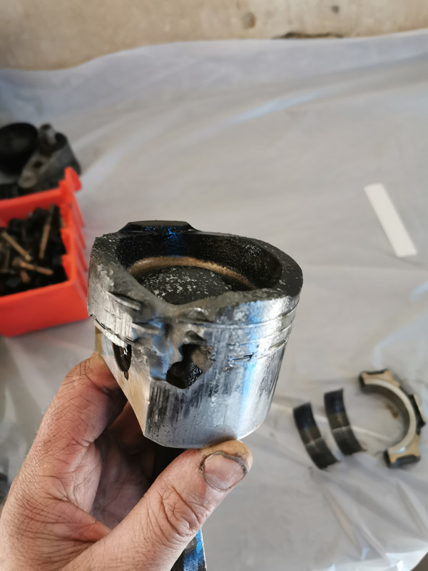

Piston chemise culasse souappe hs..
Du coup je comprend pas tout..
Premier panne turbo ou piston ?
Le turbo n'avait rien même si j'ai pu sortir axe tout seul sans force alorsnque normalement c'est compliqué ?
Ou turbo a fuit.. Le moteur a avaler l'huile et a engendré la casse du piston ?
En tout cas les piston du banc passager ont tous pas mal de jeu. Les segments ne doivent pas être au top de leur forme

Un morceau de soupape lancé à haute vitesse sur les palles du turbo aurait aussi pu causer le dommage non?
Enfin, de toutes façons, le diagnostic ne va probablement pas changer grand chose à ce stade. :cry:

J'ai changer le turbo gauche. Et piston numéro 4 hs.

:? :? Vilebrequin raillé et pompe a huile aussi..
