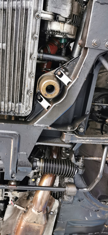

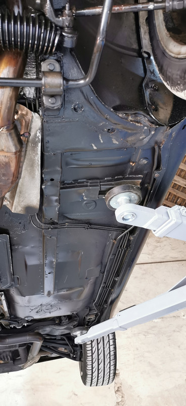

Qp recu ce matin par mon transporteur avec qui j essaie de travailler le plus possible.
Descendu du plateau... De l'huile partout sur le camion
Je la met en route... Elle broute.. Ne tourne pas bien fume apres 20 seconde a tournée.. Bref.. Je vide la grange.. Je la monte sur le pont.. Un tour l'horizon des dessous.. De l'huile partout.
Je decide d'ouvrir l'échangeur... Et plouuuufffff j'ai pris une douche d'huile. Au moins 1l d'huile sur le sol et sur moi..
Apres une aprem midi de démontage. Bon voila une foi le turbo nettoyer. Pas de jeux particulier. Sûrement un bague interne qui a lâcher.
Plus d'huile dans le moteur.. Du moins a la jauge.

La question pour moi est surtout . Pourquoi de l'huile partout... Alors que cest une fuite interne ?
Pourquoi ne toure t'elle pas bien ? Échangeur boucher d'huile ? Soucie mécanique car elle a avaler beaucoup d'huile ?
Pourquoi le coter droit a aussi de l'huile qui sort de la tulipe ? Ce serait t'il abîmé durant les 50km a tourné seul ? Je verrai a la remise en route si il monte bien en pression.

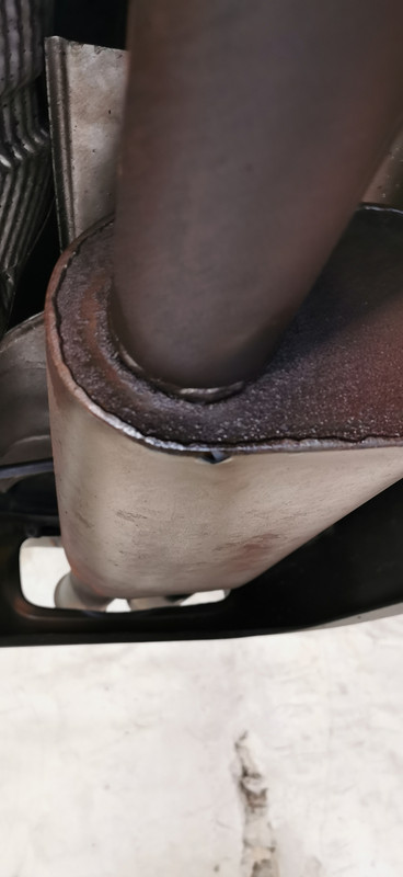

Ça fait beaucoup d'huile passé dans l'echappement.
Mais peut être depuis le haut moteur ?

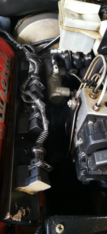

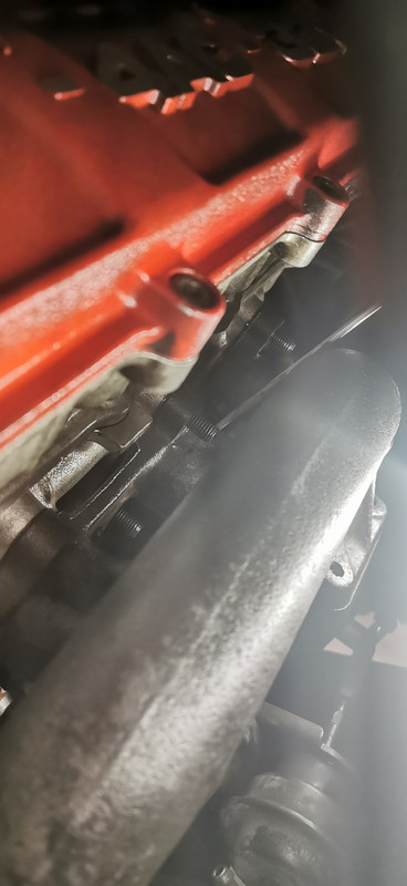

Sur les photos on voit de l huile y compris sur le haut moteur (couvre culasse) quel est le scénario possible si c est le turbo ? Fuite interne dans le turbo, l huile se trouve projetée avec l air dans l'échangeur, puis dans l admission, brûlée en partie, revomie par l échappement (ce qui expliquerait les coulures sur l échappement), mais pourquoi des projections jusqu au haut moteur ? Par le recyclage des vapeurs ?
Autre scénario : fuite des 2 côtés dans le turbo et ça projette dans l échappement et l admission ?
En tout cas ça serait top d avoir un diagnostique interne du turbo pour savoir ce qui a laché... Si en plus il n à pas de jeu comment c est possible ?

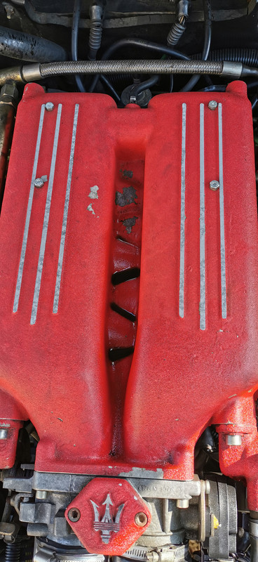

J'ai également remarqué que les capteur de presion absolu était inverse. C'est a dire que le capteur de presion droit prenait la pression a gauche et inversement. D'après l'architecture extérieur du Plenium les flux ne semple pas ce croisé.. Mais interne je ne sais pas
Les compression tourne toute entre 6 et 6.5. Sauf le 4 a 0 bar et le 7a 8.2.
- Messages : 5903
Re: Madame La Baronne
Sur les QP EVO Quentin les flux se croisent, il suffit juste d'observer le plénum. Le papillon côté conducteur alimente le banc de cylindre côté passager et vis versa.
