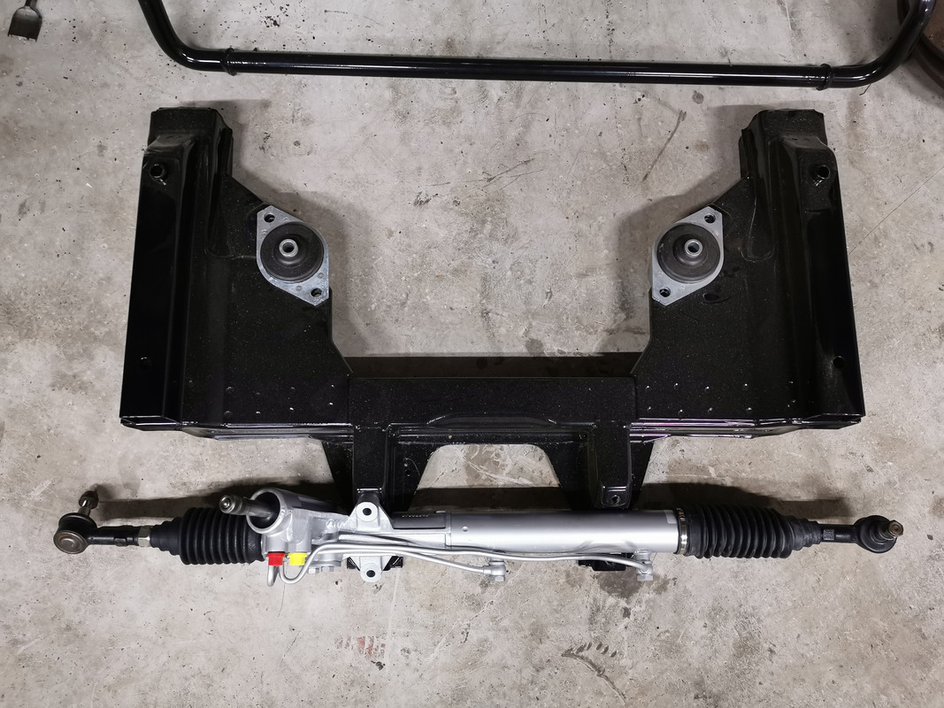

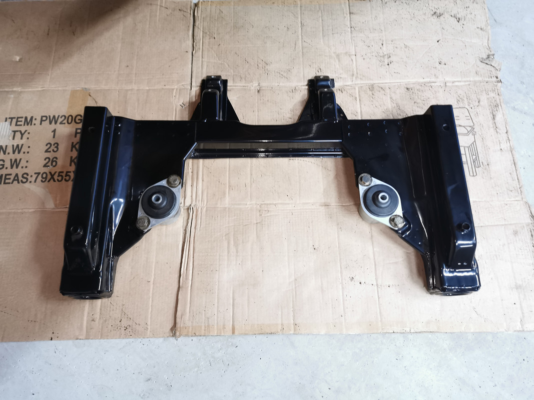

Support moteur et crémaillère neuves . J'ai plus qu'à attendre les pièce du bichromatage( visserie, plaque de maintient etc...)
Messages : 10311
Re: ZAM339B00MA300206
Tiens les supports de Silentblocs sont couleur alu.
Messages : 8854
Oui, le peuple veut savoir!
Les supports de fiat ritmo sont-ils les mêmes que ceux de biturbo? :D
Ce serait une super nouvelle.

Type ghibli
Je me pose pas la question...
:lol:

Et ces magnifiques supports on les trouve où? Le peuple a le droit de savoir....!
Patrice
Messages : 10311
Tu peux mettre les Silentblocs de ghibli sur la shamal?
Messages : 5074
Chez Biturbo1984... il a récupéré tout le stock :lol: !

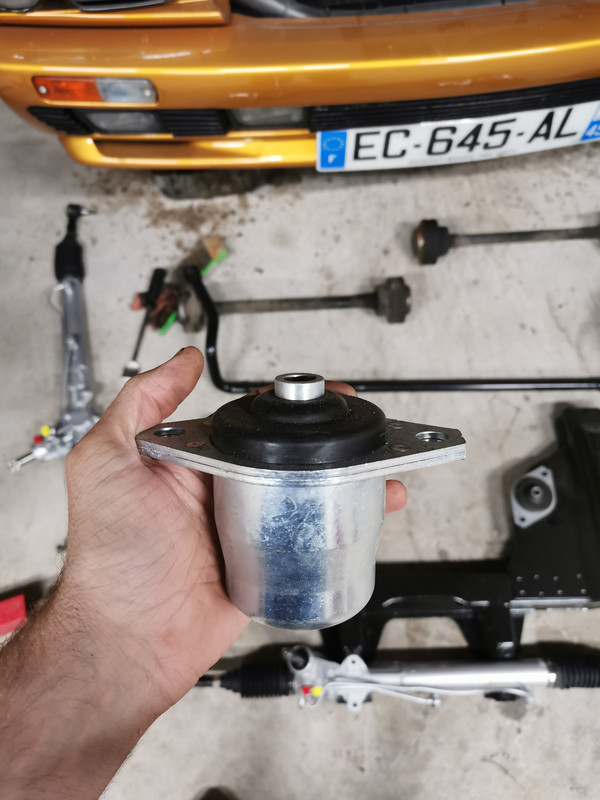

Shamal ghibli 3200 sont identiques. Je les avais acheter il y a 2 3 ans sur eurospare. Grosses promo.. Depuis le prix a était multiplié par 3.
Cedfred c'est plus ou moins sa. Gros lot acheté car j'en change tout les mois.. Jamais personne de ces occuper de leur support moteur.. Mais beaucoup ce plaignent de vibration dans leur voiture.

biturbo1984 a écrit : Shamal ghibli 3200 sont identiques.
Sur la GS aussi ? :oops:
biturbo1984
Messages : 3205
Localisation : 89
Message par biturbo1984 »
Non. Il me semble qu'il en a deux gros sur GS.
Alors que sur boîte getrag c'est deux minuscule

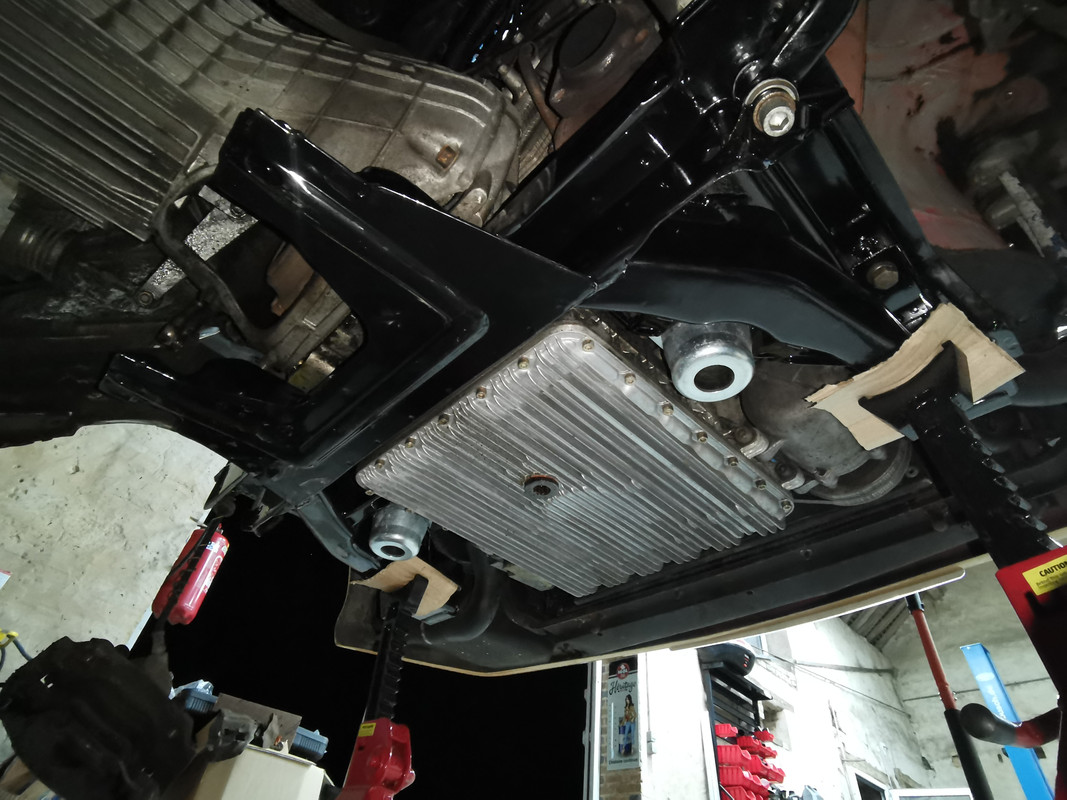

Pose du berceau moteur pour déplacer les chandelles et pouvoir grater au niveau des point de levages

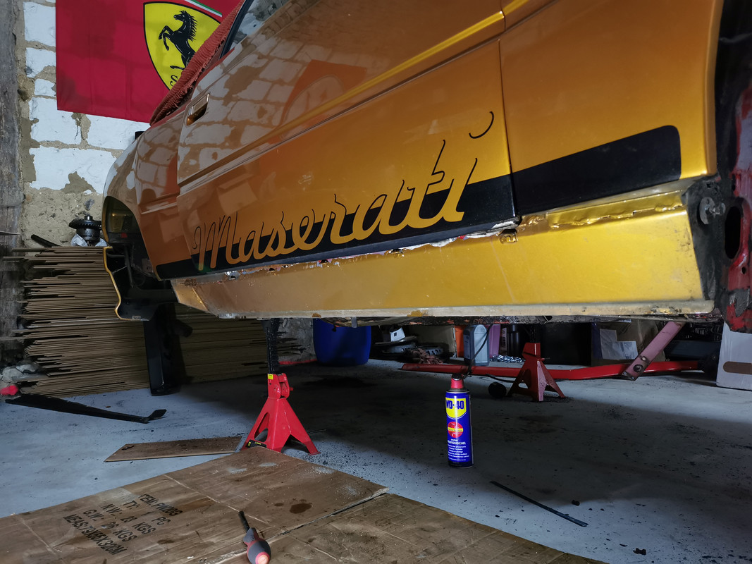

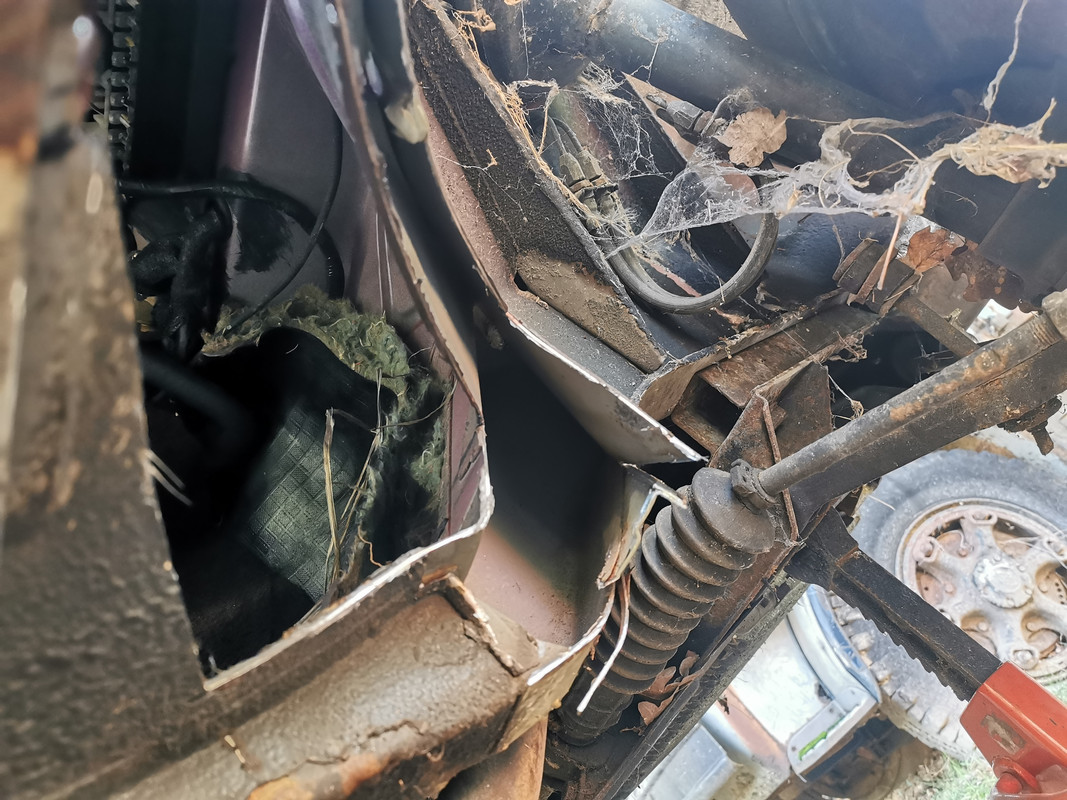

Bonne journée :D dépose du bas de caisse ce soir.. Zero rouille 8-) pour une biturbo qui vien de Hollande.. Avec 180000km... Étonner :lol:

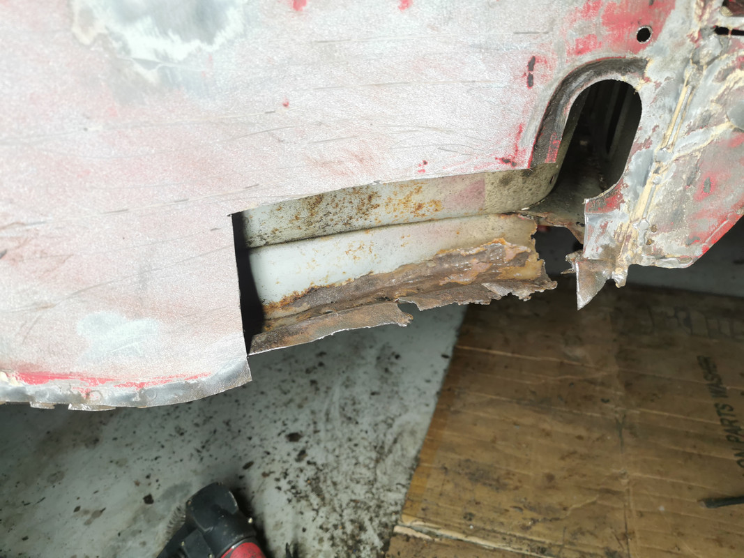

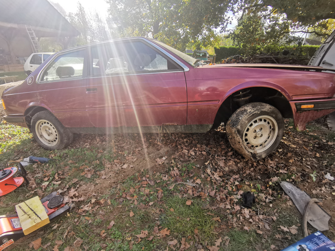

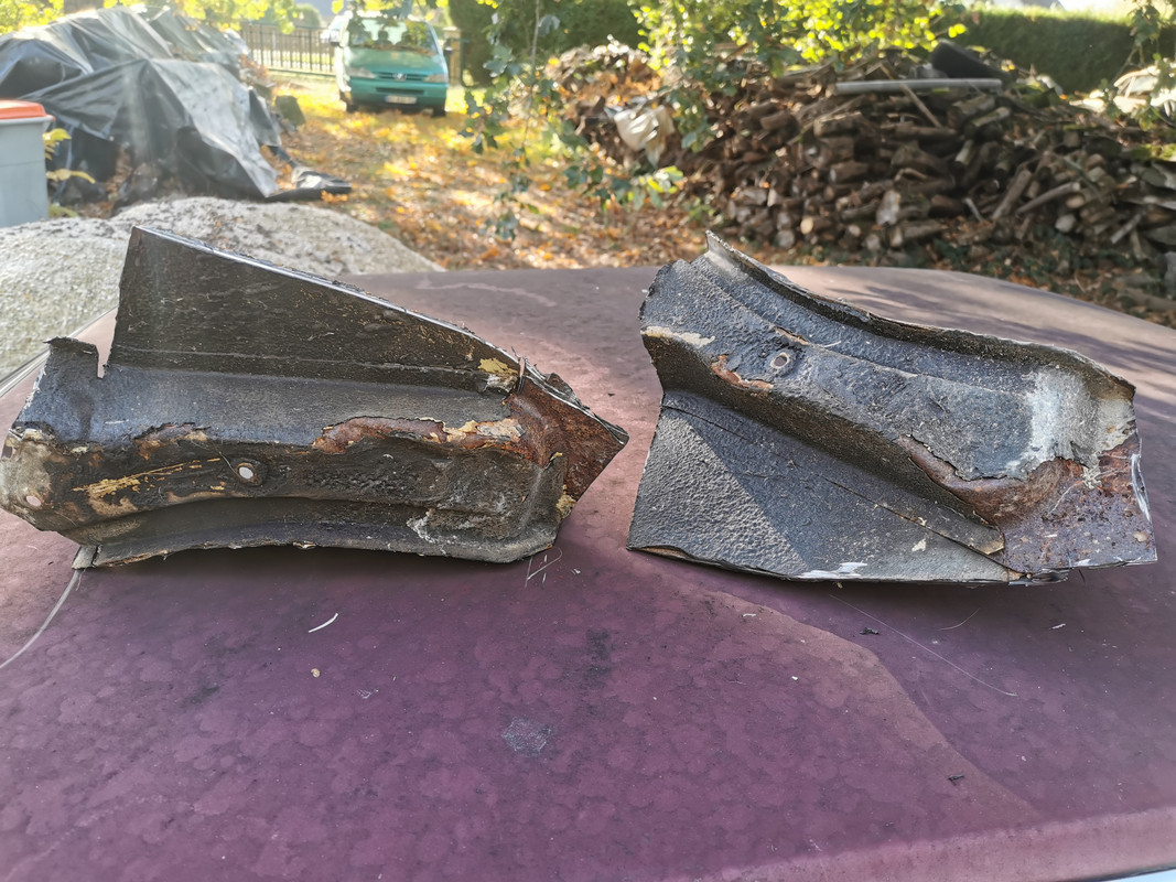

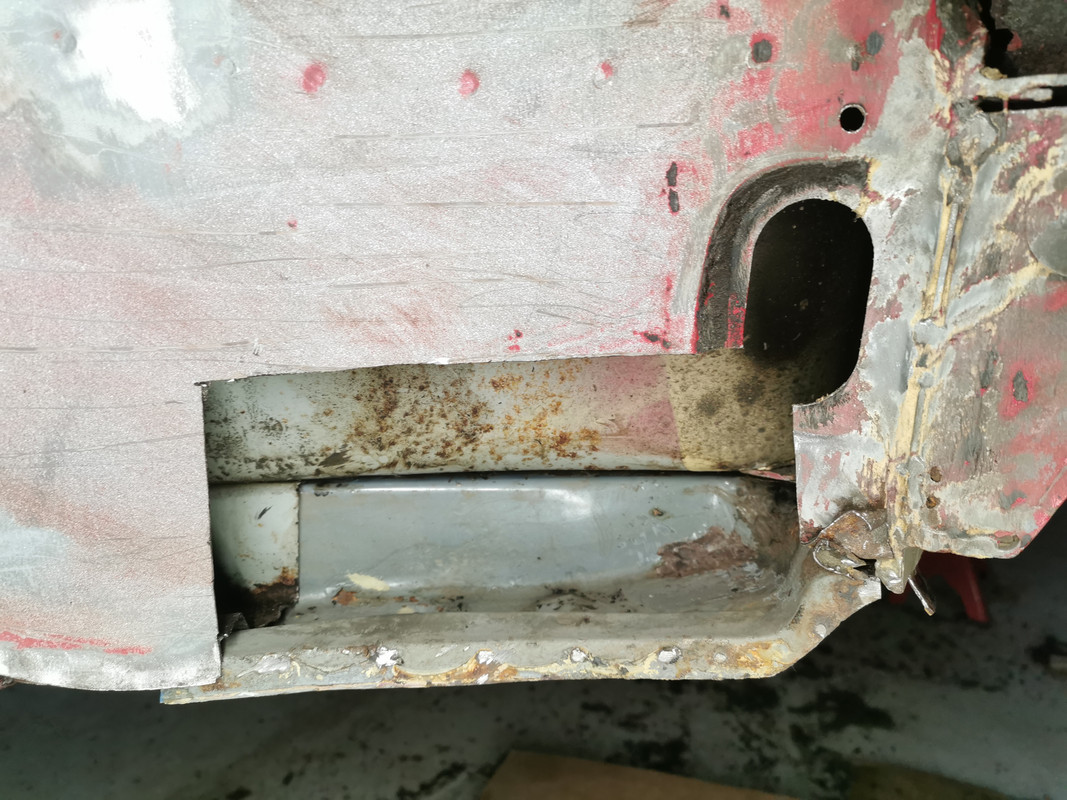

Cette aprem.. En attente de pièce pour le moteur de la 222.. Je me suis dit journée découpage :lol:
Le donneuse fait sous boulot. Pas rouiller.. Elle donne ce qu'il faut :lol:
biturbo1984
Messages : 3205
Localisation : 89

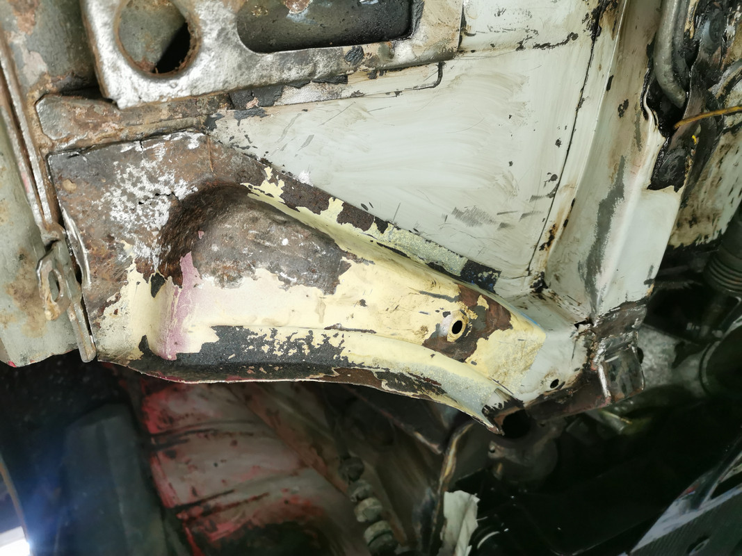

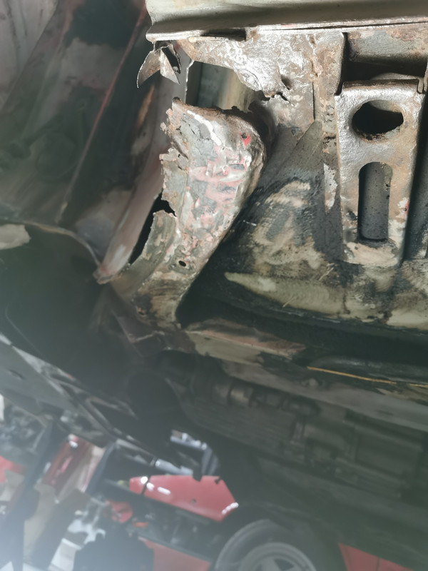

Quoi qu'on face.. C'est parti sont toujours habimer. La mienne n'y a pas échapper :lol:
L'intérieur est sinon propre
Je vais pulvérisé du convertisseur de rouille pour tout neutraliser.
Je vais faire pareil de l'autre coter et sablé les nouveau morceaux.
