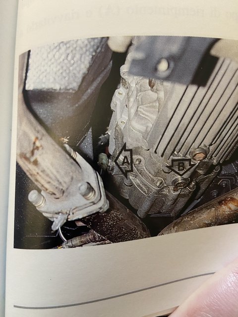

FinkBrau
Messages : 1326
Localisation : Metz
Re: Une Ghibli II en Lorraine
Message par FinkBrau »
GHIBLI75 a écrit :pour la vidange de boite
Quentin avait du raccourcir une clé BTR .....
Tu verras elle ne passe pas .....
JPAAT
Bon à savoir, par contre sur le carnet d’entretien ça semble être une tête H sur le bouchon de remplissage...
Évidemment c’est impossible à vérifier avant de lever la voiture...
Je compte aller faire ça dans un « self garage » pour avoir accès à un pont plutôt que de galérer, mais faudrait pas que je me retrouve comme un couillon une fois sur place...
