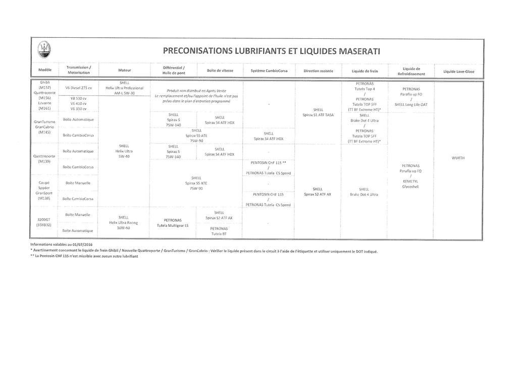

Sur la Gransport, je mets de la Shell Helix Ultra 10w60.

Je lis 5W40 pour une GranSport dans le tableau.
A croire que les tolérances de fabrication pour le 4200 Ferrouze sont beaucoup plus serrées que pour le 3200 Masette
, d'où une huile plus fluide à froid (5W au lieu de ...20W pour le 3200).
A chaud, tout dépendra de ton utilisation, 40 n'est pas très élevé si tu bastonnes.
Et 20W50 pour la 3200 GT? 20 me semble en effet assez élevé à froid.
C'est typiquement une huile pour classique des années 60.
M'enfin, puisque c'est le concessionnaire qui le dit...
Quand j'avais posé la question de l'huile pour l'Indy à Valenti, il m'a dit qu'ils mettaient de la 10W60
Ca m'a surpris, je m'attendais à qqch comme 20W50 ou au moins 15W40 pour un moteur de cette génération, avec des ajustements certainement moins précis et donc besoin d'une huile pas trop fluide...

Pas de soucis, les précos officielles je les ai, mais je sais que certains sur ce forum utilisent la 10w60 (ils ont tous les deux une GS bleue d'ailleurs, mais je vise personne); et il semblerait que Valenti conseille la 10w60 aussi.

C’est 10w60 pour la 3200 dans le tableau pas lisible.
