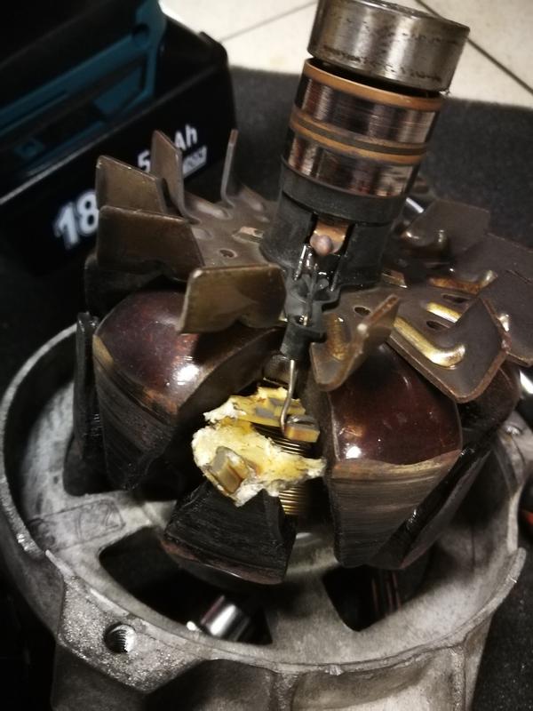

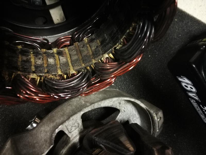

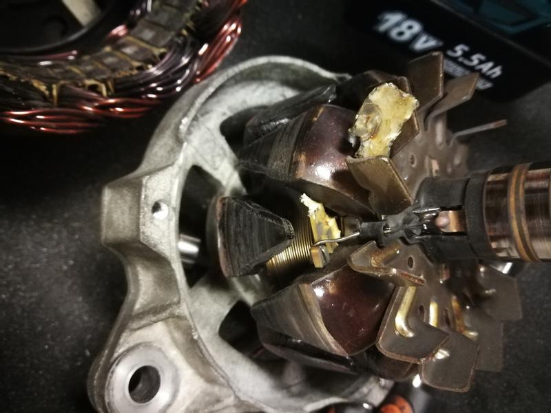

Juste pour la science, ce sont donc des douilles torx, j'en avais.
Donc j'ai ouvert, au moins on sait d'où vient ce morceau d'isolant.
Comprends pas trop comment c'est arrivé, peut-être un débris qui est rentré?
Soit, de toutes façons, ça m'a l'air bien usé là-dedans
Donc remplacement.
Delco remy, reste à trouver. Près de 600 euro chez eurospares, on doit pouvoir trouver mieux.
Donc remplacement.

Re: Dis-nous Gemini, il vient d'où ton pseudo? (panneS insid
Amha, ces plastiques se sont fragilisés avec la fatigue thermique, jusqu'à exploser.
Comme Fred, trouves-en un de remplacement.
J'espère qu'il y en a de moins chers, je suppose que c'est une pièce commune ou que tu peux en monter un aux specs similaires pour pas cher.
