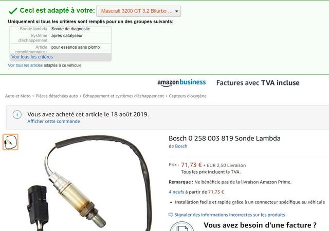

Pour info, je viens de trouver la référence d'origine sur AMAZON à 71.73 € l'unité (tout de même 30 % de moins que chez Oscaro) :
https://www.amazon.fr/gp/product/B0049P ... UTF8&psc=1
J'en ai commandé une paire. J'aimerais trouver quelques photos (ou schémas) où l'on voit les connecteurs en place et la position des sondes. Avez-vous ça ?

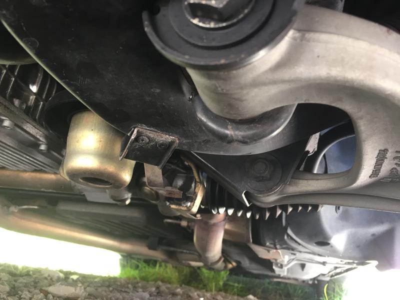

Par contre impossible de passer la main côté gauche. Cela vient-il de la boite automatique qui équipe la mienne ? Je n'ai pourtant pas de grosses paluches !

C'est pour ça que je passe par dessous. Regarde la photo en page 2.

En dessous et à droite regarde photo

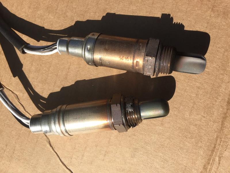

par Franck_65
Pour le côté gauche, j'ai bien cherché à passer par dessous (et ai bien regardé vos tutos et photos). Je vois bien la sonde mais n'arrive pas à passer la main assez loin.
Peut-être que je n'avais pas soulevé la voiture suffisamment !? Sur un pont, ce serait plus pratique
En tout cas, celle de droite semblais bien fatiguée :

Tu as la douille speciale?

Oui, j'ai même la mallette complète empruntée au mécano qui entretient nos Lancia de tous les jours.
Je pense lui demander de mettre la 3200 sur son pont dans la semaine et qu'il me la change. Pars'qu 'entre la lambda et mon problème de potentiomètre j'en ai un peu ma dose !
Je me demande tout de même si le montage n'est pas différent entre les BVM et les BVA car je n'ai pas de tôle de protection à retirer dessous. Mais juste cette difficulté pour passer la main jusqu'à la sonde.

Il y a toujours une tôle de protection (autour de la "tête" de la crémaillère), si elle n'est pas là, c'est que quelqu'un a oublié de la replacer.

Alors en effet, cette plaque n'a pas été remontée sur la mienne. On voit par contre les supports :

Effectivement, on dirait bien que la cloche d'embrayage est plus large sur la boite auto. C'est peut être pour ça que ça coince...

Elle est neuve, cette auto...
Un pont ça va quand meme mieux.
Quand tu es dans le sens de la voiture, c est à dire tête vers l avant, il faut mettre l œilleton de la douille cote droit et pas cote gauche. Ensuite rallonge de clé à cliquet.
