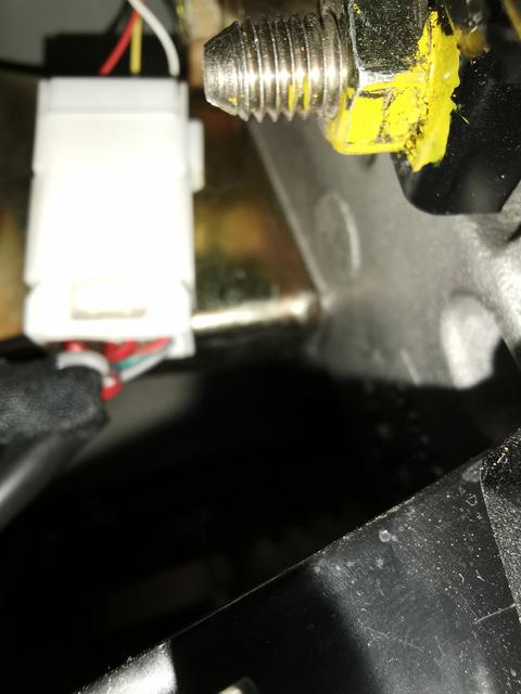

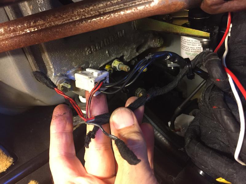

Re: [3200 GT] Accélérateur trop sensible?...
D'origine il y a déjà du bricolage Maserati. Sur la tienne encore plus.
Voici mon branchement.
Ça doit quand même marcher puisque c'est bon avec ton potar d'origine.
Je sais que certains ont refait ou fait refaire le câblage de ce connecteur qui (paraît-il) était souvent défaillant. Si c’est bien fait, pas de problème. Les fils rouges ont été remplacés par des noirs, les deux gris sont des masses qui ont été retirées. A voir comme ça, je ne vois pas de bêtise. Après s’il faut refaire comme à l’origine, ça va prendre du temps...

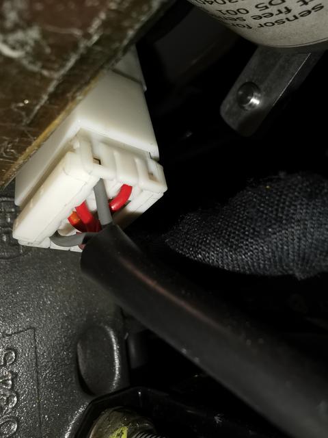

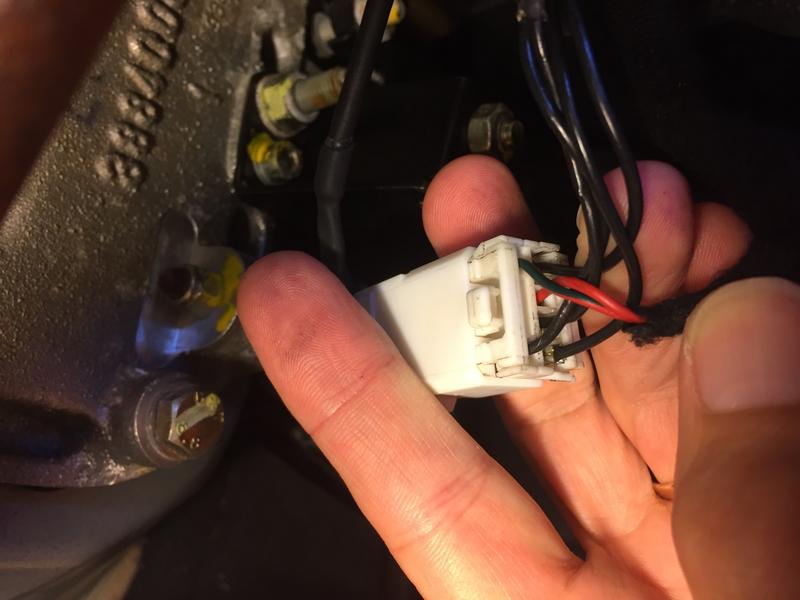

Alors j’ai rien compris. C’est quoi la photo d’avant ?
Joël, à qui poses-tu la question ?joeley a écrit :Alors j’ai rien compris. C’est quoi la photo d’avant ?
Je viens de recevoir l'avis de Dave. Voilà ce qu'il me dit :
Je pense qu’il ne faut pas paniquer sur le câblage étrange. Il y a eu une modification du câblage de certaines voitures (ma voiture comprise) exactement comme la vôtre. Cela visait à améliorer la mise à la terre du capteur car il pose toujours de nombreux problèmes.
Cependant, sur l’une de vos photos (en pièce jointe), il semble y avoir un contact de masse principal qui n’a pas été inséré correctement dans la coque du connecteur. Ce n’est pas normal que le corps du contact devienne aussi visible. Vous devez appuyer dessus pour l’insérer complètement.
Je n'ai plus qu'à faire cette petite manip demain. J'espère que Dave a vu juste et que je vais pouvoir préparer la voiture pour vendredi
Effectivement, si c est que ça tu t en sors bien, plus qu à régler la pédale avec des fils reliés au voltmètre, puis reset de la pédale et tu pars à Beaune !
Joeley si c est ma 1ere photo dont tu parle c est la même prise mais vue de derrière..
Je comprends mieux. J’ai pas fait attention que c’était une photo de Dom3200. Avec le même câblage que moi.
Effectivement la cosse qui remonte peut poser problème. Avec un mauvais contact de masse.
Cela pourrait expliquer le changement de comportement au moment où tu branches ton voltmètre.
On croise les doigts.
PS : Effectivement, ils ont eu de sacrés problèmes chez Maserati avec les potar. Ils ont même coupé les deux fils gris (enroulés dans le faisceau) d’origine pour rajouter 2 masses avec deux autres fils gris.
PS2 : Il faut bien que tu mesures séparément les tensions. Il y a 2 plus, 2 moins, et 2 tensions variables (blanc et jaune).
Et voilà, j’ai le plaisir (el le soulagement) de vous annoncer que Dave a vu juste !
J’ai réaligné et remis en place les picots de la prise et ÇA FONCTIONNE
Comme quoi tout est dans le détail.
