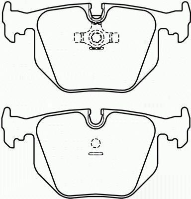

Ca y es, enfin trouvé ce bruit métallique a chaque choc sur la roue arrière gauche 8-) :lol: :lol:
Et bien le verdict c'est une plaquette de frein qui bouge :shock:
Pourquoi??? je sais pas???
Il faut que je démonte l'étrier demain matin et je pense que j'en saurai plus...enfin j'espère ;)

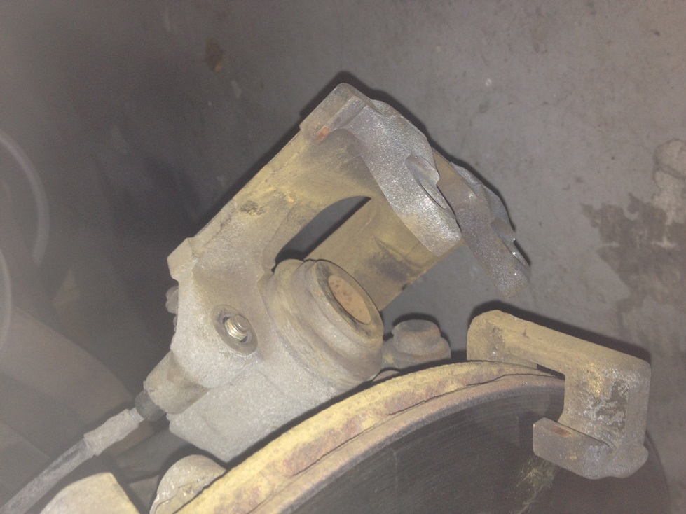

J'ai démonté l'étrier ce matin et voici les photos.
Je ne sais pas s'il manque une pièce mais ça m'a l'air identique sur l'étrier de droite :?: :?: comprend pas :?: :?:
Tu dis qu'il faut coller la plaquette avec le piston avec de la graisse au cuivre???
C'est zarbe :lol: :lol:
On voit la différence entre les deux celle qui est propre est coté extérieur avec une sorte de plaque et l'autre coté intérieur qui est bien attaquée avec la marque du piston :D

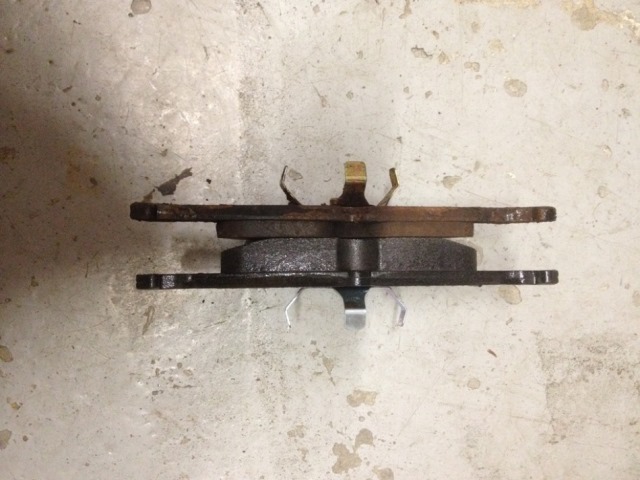

Bon alors pour mon bruit, il y a un élément métallique type ressort 3 lames solidaire à la plaquette qui doit rentrer dans le piston et qui n'est plus.
Donc commande des plaquette brembo pour remplacement et effectivement on voit cette piece.

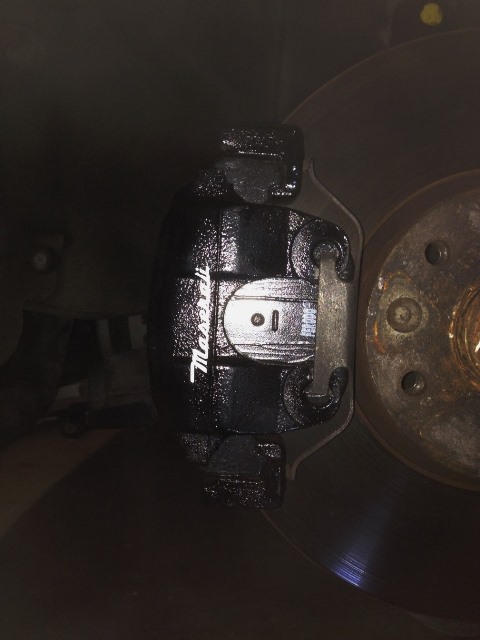

Plaquette reçu et changé 8-)
J'en ai profité pour démonter les 4 étriers, nettoyage et peinture noir. ;)

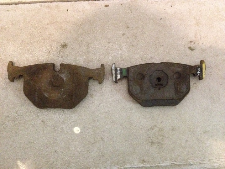

Plaquette avant reçu hier et changé ce matin (oui, je suis un lève tôt :lol: )
Quelques photos du rendu des étriers peints et la différence des plaquettes neuves et usées
PS: pour info, j'ai dû pioché dans la bande d'organe de la quattroporte 3.2 V8 pour avoir les bonnes plaquettes avant sur Oscaro. Vérifiez bien avant de passer commande sur n'importe quel site. ;)

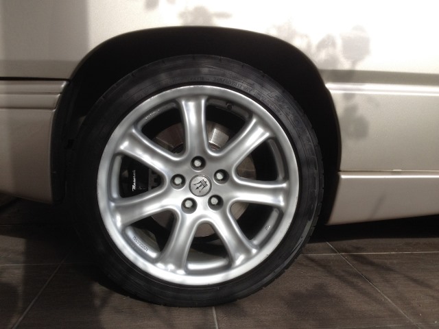

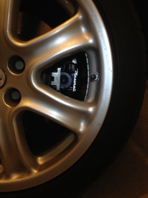

Voila vu de la roue arrière.
C'est pas flashy comme du rouge mais ça reste sobre 8-)
