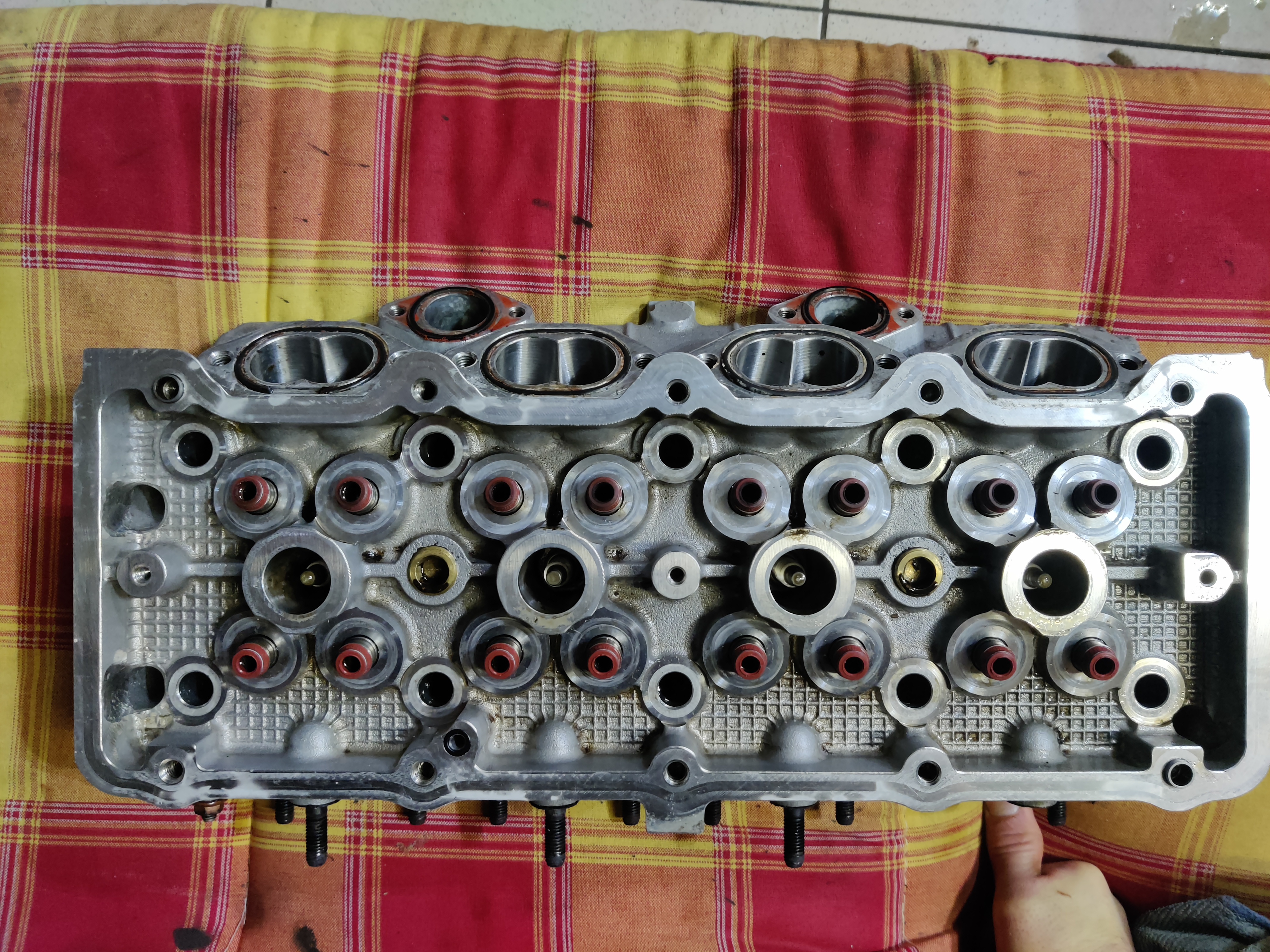

Et on se retrouve avec une culasse dépeuplée.
Une des soupapes était particulièrement récalcitrante, et ne voulait pas sortir de son emplacement, pas étonnant, elle était légèrement courbée (ça ne saute probablement pas aux yeux, mais quand on la met dans la foreuse et que l'on fait tourner le truc, elle vibre, ce qui prouve qu'elle est tordue et donc déséquilibre l'ensemble).

Du coup, on ne va pas s'arrêter en si bon chemin, maintenant que la culasse est dépeuplée, il est temps de se débarrasser des restes de mayo et repartir sur du propre. Allez hop, au bain!
Et bien quel bonheur, le résultat est au delà de mes espérances.
Certes, il reste encore un peu de vieux joints, mais il va tout de même falloir faire un léger resurfaçage de la culasse, ça partira à ce moment là.
Mais pour le reste, c'est impressionnant, l'alu est comme neuf.
Le reste de la culasse y passe aussi.
Reste à tout inspecter minutieusement pour trouver une éventuelle crevasse ou autre fissure, rien vu pour le moment. Ensuite, on s'occupera de vérifier qu'elles sont encore bien planes.
L'occasion d'inspecter les AAC tout propres (oui, tout au singulier, c'est un adverbe, j'ai vérifié, c'est passionnant, parce que dans certains cas, ça s'accorde quand même, comme dans les culasses sont toutes contentes, par contre, elles sont tout heureuses mais toutes honteuses, c'est très étrange le français -ou mal foutu, au choix).
Bref, j'inspecte donc, et on peut voir les traces du passage d'un précédent mécano qui bloque les AAC avec une pince étau quand il fait la distri. :evil:
Mais à part cela, ils semblent en bon état.

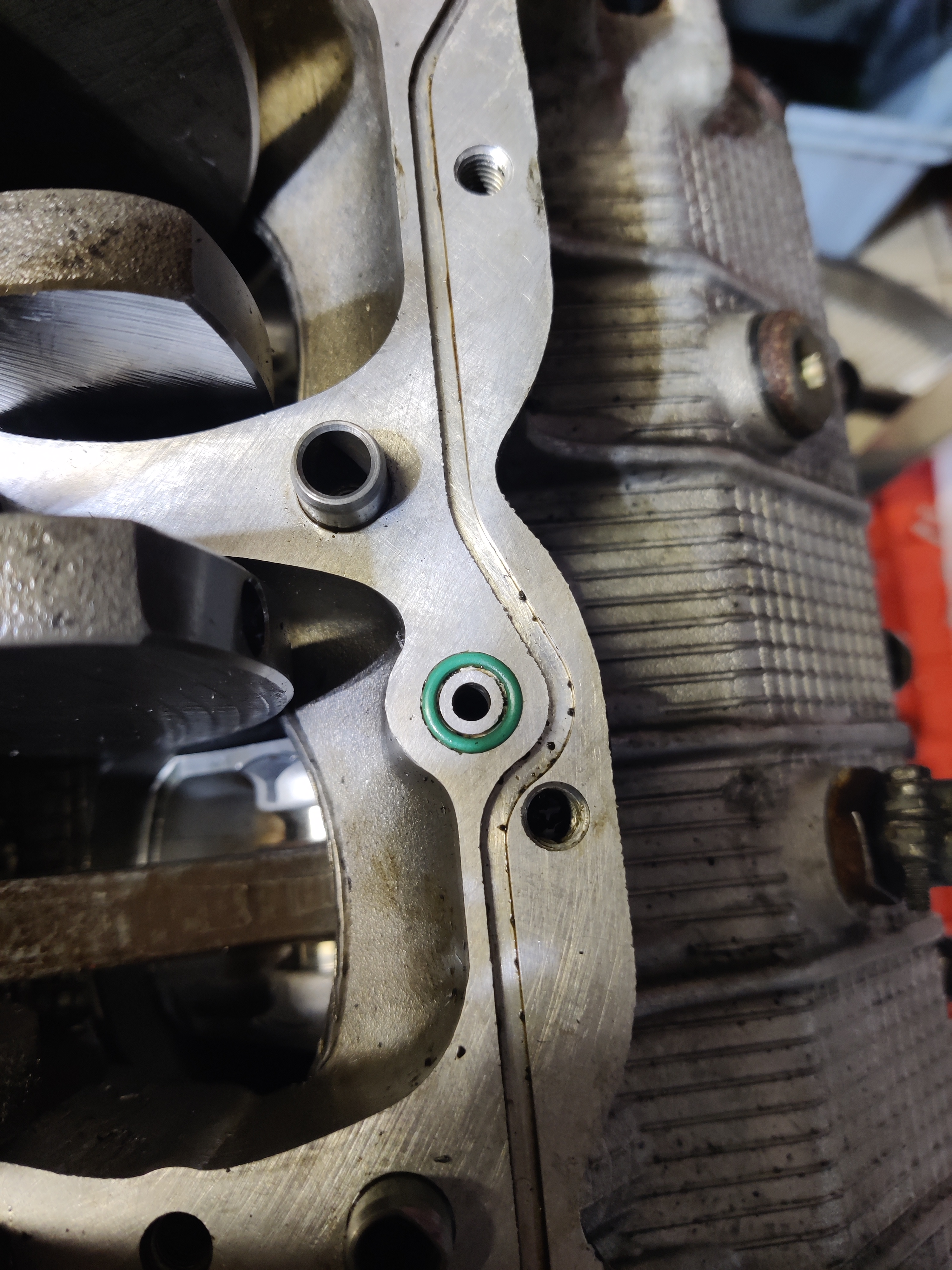

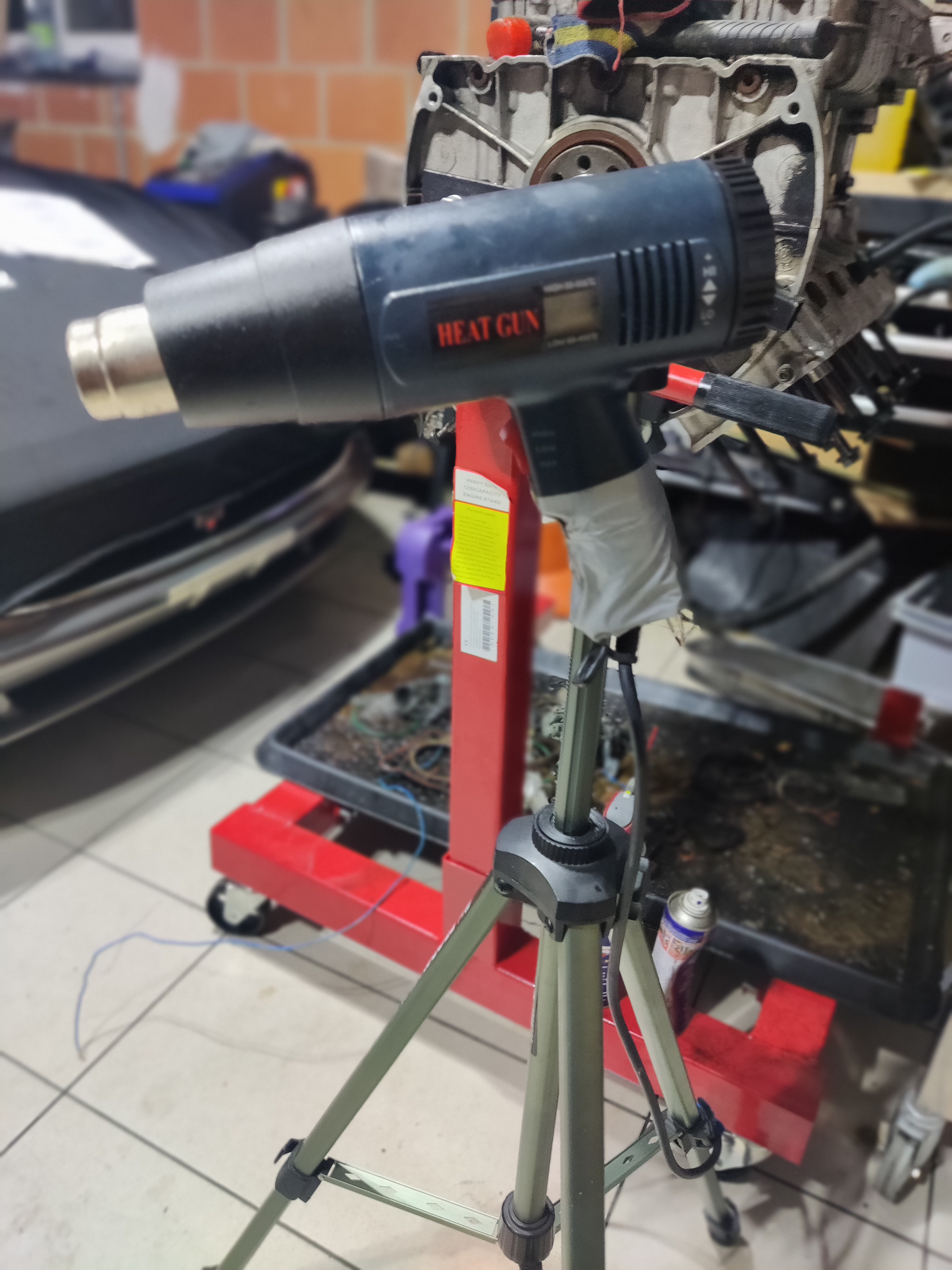

Donc, j'ai commencé par remettre en place les chemises dans le bloc moteur. J'ai été relativement surpris de lire que Quentin utilisait un outil pour les maintenir en place une fois placée dans le bloc moteur, étant donné que de mon coté, c'était plutôt déjà (très) galère pour les faire rentrer.
Puis j'ai lu un peu sur le net, et j'ai vu que ça se faisait sur un moteur chaud (assez logique, la chaleur dilate, ça laisse la place).
Un infâme système D de manouche à base de décapeur thermique/duct tape/trépied photo plus tard, la température du bloc passe de 9° à un peu plus de 30, et de suite c'est vraiment beaucoup plus simple. :lol:
(je suis toujours très fier de mes systèmes D à deux francs, vous l'aurez compris :lol: )

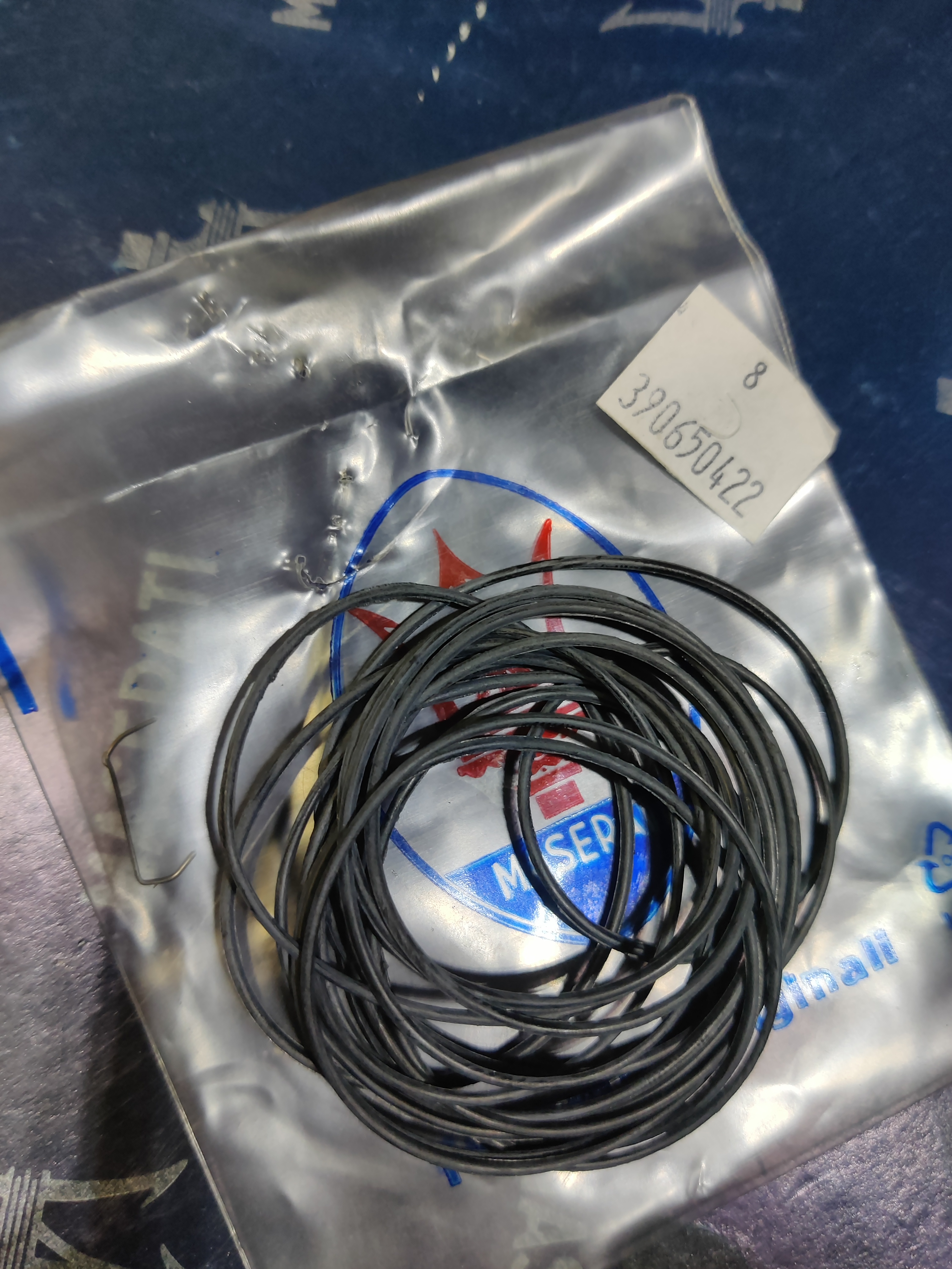

Au niveau du contact entre le bloc et chaque chemise, un fin joint est à mettre en place (très très fin, mais si vous oubliez d'enlever l'ancien, on se rend bien compte que la chemise ne peut être installée à fond :oops: ).

Ensuite on place quelques joints, deux petits verts après avoir nettoyé les galeries.
Et un gros qui fait tout le tour du bloc, tenu en place avec un peu de pâte.
Et avant de refermer le bas moteur le joint coté volant moteur.
Et c'est tout pour le moment.
Prochaine étape, remplacement des joints de queue de soupape (il y en a des neufs dans la caisse de joints, les anciens ont l'air nickel, mais bon, ce serait dommage, ça doit pas être bien dur à remplacer), remise en place des ressorts de soupapes après mesure (à vide, faut pas déconner ; on peut aussi mesurer qu'ils s'écrasent de la bonne quantité avec un poids de 55kg, mais je vais faire l'impasse :roll: ) et on devrait pouvoir remettre les culasses en place.
