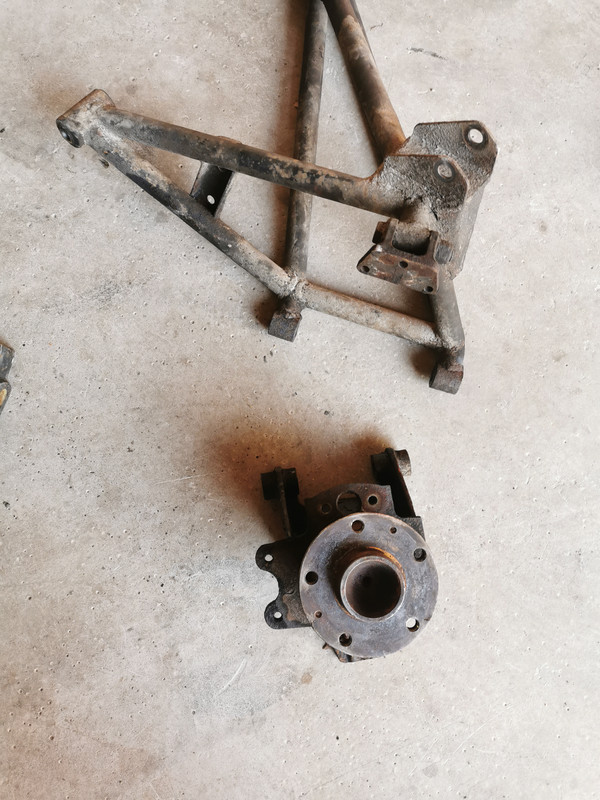

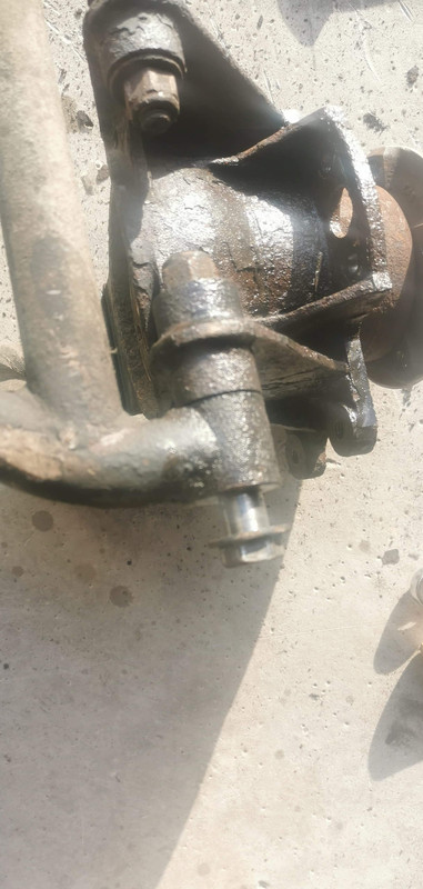

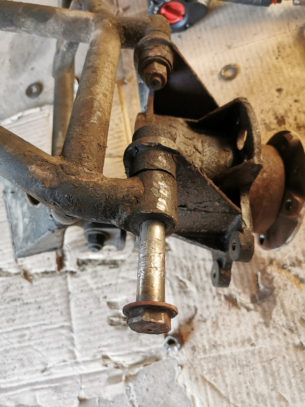

Pour les bras ar.. Complications. Imposible de de sortir les vis. Donc soit je trouve des neuf.. Mais spécifique shamal.. Donc sûrement introuvable. Ou ponçage manual.. Je demande chez Campana demain

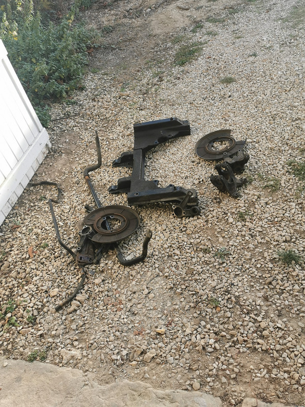

ah oui, c'est de la grosse restauration ça
- Messages : 8916
Re: ZAM339B00MA300206
Bel état de ce berceau, apparemment sans corrosion (ce n'est pas toujours le cas, notamment la partie supérieure qu'on ne voit pas bien du dessous et qui peut piéger de l'humidité)

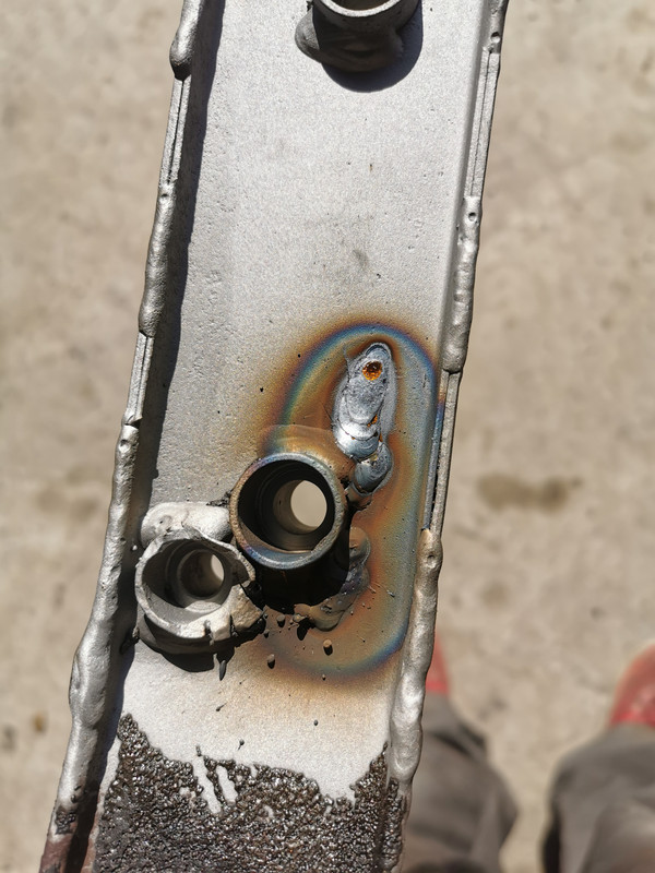

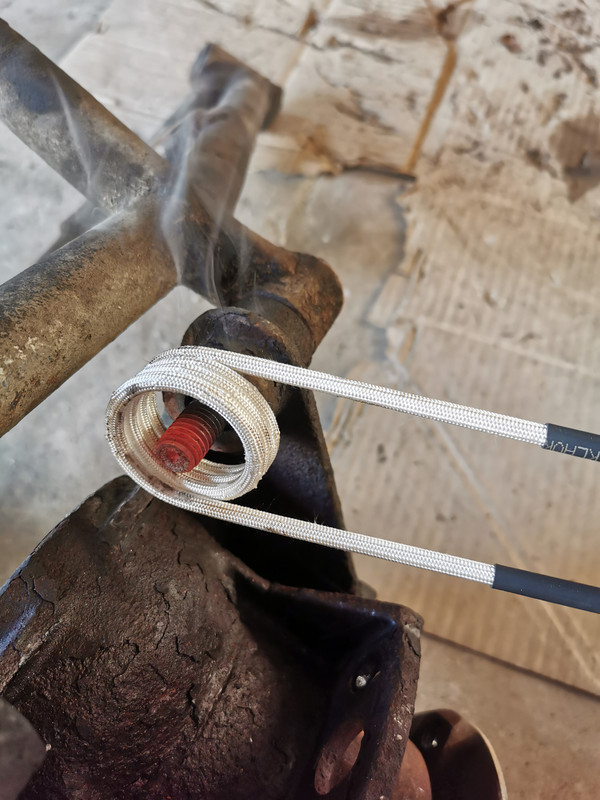

Étant légèrement borné...
J'ai décidé de vendre mon petit appareil a induction et investir dans un plus fort. 1er 450W nouveau 1200w
Du coup j'ai fait un essais avec le nouveau. Bien mi a rouge. Rapporter dessus.. Un peux partout.
Attendu que sa refroidisse. Et op c'est sorti
Je vais aller voir mon tourneur pour qu'il me fasse des vis neuves. Non dispo chez mazet

C'est effectivement très efficace, ces spires.
Gaffe à ne pas te prendre une pêche quand même
Par contre les vis portées au rouge sont effectivement bonnes pour la poubelle ensuite...
Vu l'état de tes mains, je suggère que tu les fasses aussi sabler

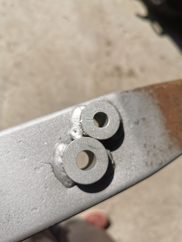

Sous traitence. Pas loin de chez moi un y a un peintre industriel. Sablage et epoxy au four à 300°
