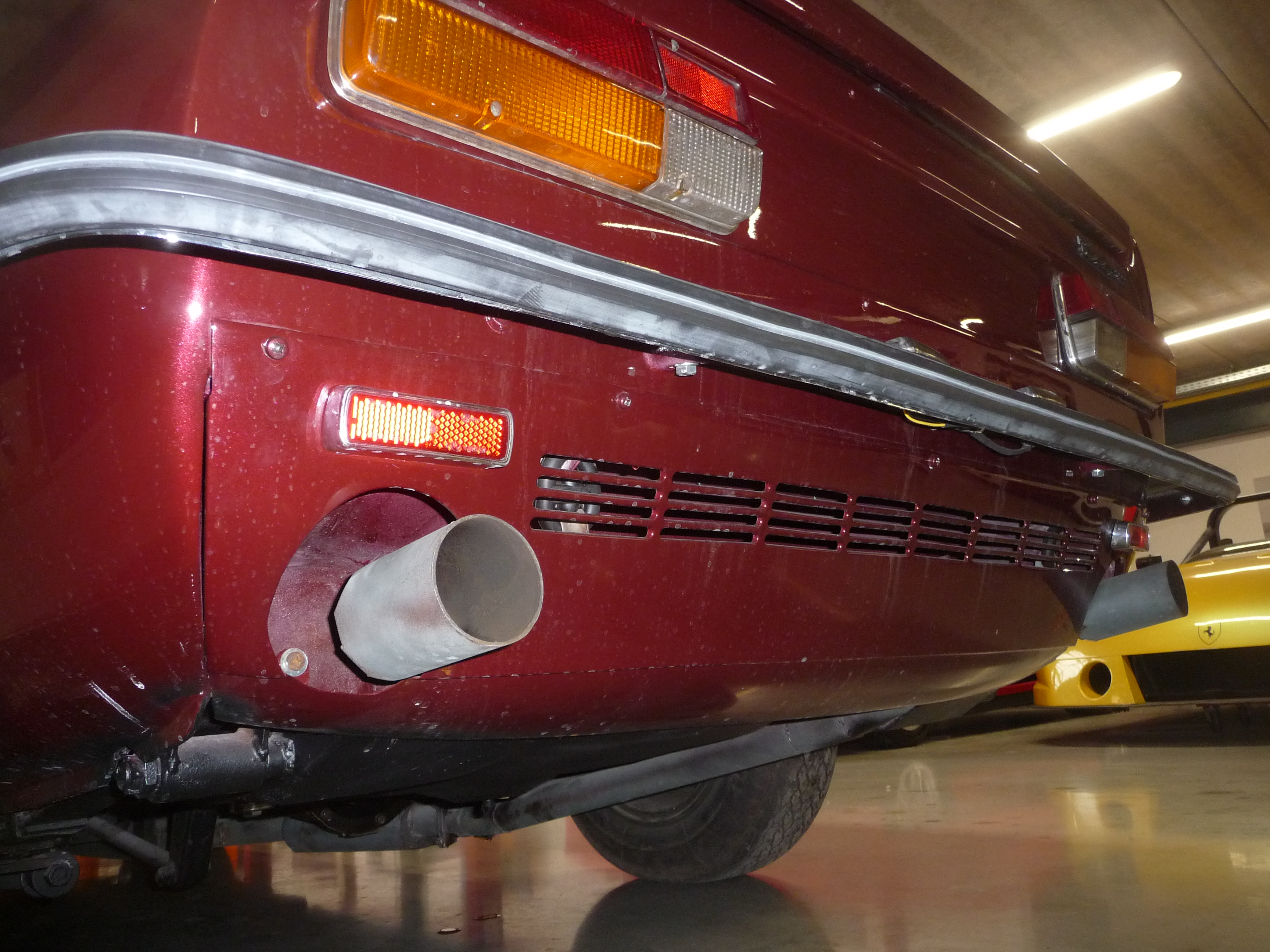

Les catadioptres AR qui manquaient ont aussi été montés (le vendeur de l'Indy m'en a gracieusement expédié une paire):
