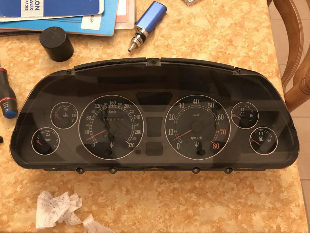

Ce soir je me suis penché sur le bloc compteur de la 3200 GT, qui comme je l’expliquais il y a peu, ressemblait fortement à celui de la QP IV Evo. Bah en fait, ce sont les mêmes. Sauf les graduations du compteur
La preuve en photos
Le compteur a la même référence sur le circuit imprimé, à noter que j’ai trouvé comment faire pour modifier et mettre le kilométrage de l ‘auto sur le compteur de remplacement. Bien entendu, je ne vais pas expliquer comment faire sur le web, au cas où des personnes malveillantes s’en servent pour gruger des acheteurs. C’est un peu un casse tête chinois, mais c’est faisable si on est minutieux
La suite demain

Et c'est pas trop compliqué pour enlever et remettre l'aiguille du compteur au bon endroit ?
Re: Boomerang
Publié : mar. 25 sept. 2018 20:07
par MASERALFA
A priori non, mais faut y aller tout doux pour ne pas tordre l’axe
Fred

Je me posais la question comme au repos l'aiguille appuie sur la butée, si on l'enlève, le ressort doit faire tourner l'axe...
Je sais pas si je suis très clair...
D'autre part, même si la référence des deux compteurs de QP IV Evo et 3200 GT sont les mêmes, le programme dans les circuits doit être différent, sinon à 300 km/h il afficherait 320 km/h...
Re: Boomerang
Publié : mar. 25 sept. 2018 20:28
par MASERALFA
En réalité le 300 km/h et le 320 km/ sont positionnés EXACTEMENT même endroit. Cherchez l’erreur?

Une fois le bloc compteur terminé :

Sans vouloir te flatter , Maseramo a raison de te nommer Dottore , c’est impressionnant la maîtrise et dextérité que tu as sur ce genre d’operatIon ..
tu n’as pas peur qu’il y ait un décalage entre la vitesse compteur et réelle ?

J’ai trouvé le pourquoi du comment. Chaque aiguille est équipé d’un contre poids. Celui de la 3200 GT est plus lourd, l’aiguille monte moins rapidement.
Fred
Re: Boomerang
Publié : mar. 25 sept. 2018 21:44
par Domitri
Oui, c'est exact, le contrepoids fait tout sur ces compteurs, les aiguilles des compteurs de Spyder (qui se tordent) sont déjà équipés comme cela
maintenant, à savoir comment calculer la valeur de ce contrepoids
pour obtenir une valeur la plus exacte possible
Beau travail en tous cas, toujours au top !!
