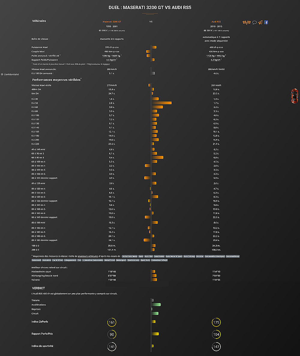

Et après le poids des mots, voici le choc des chronos...
