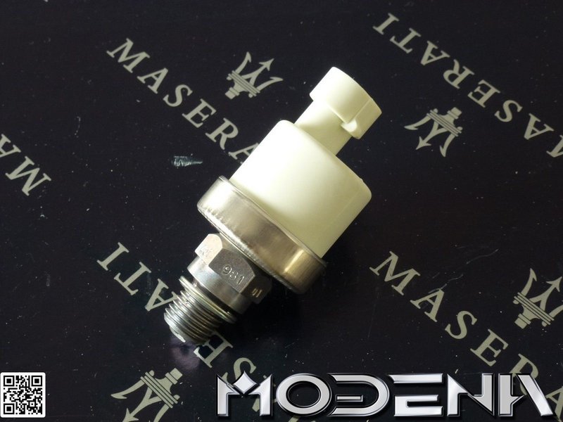

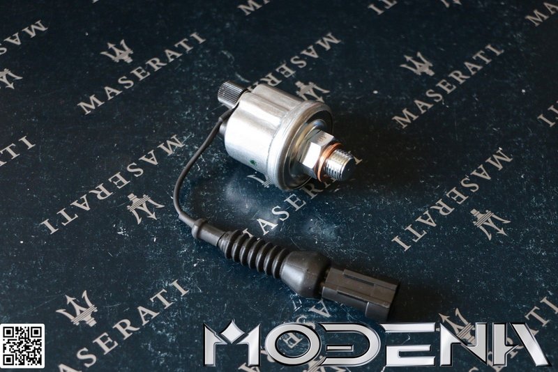

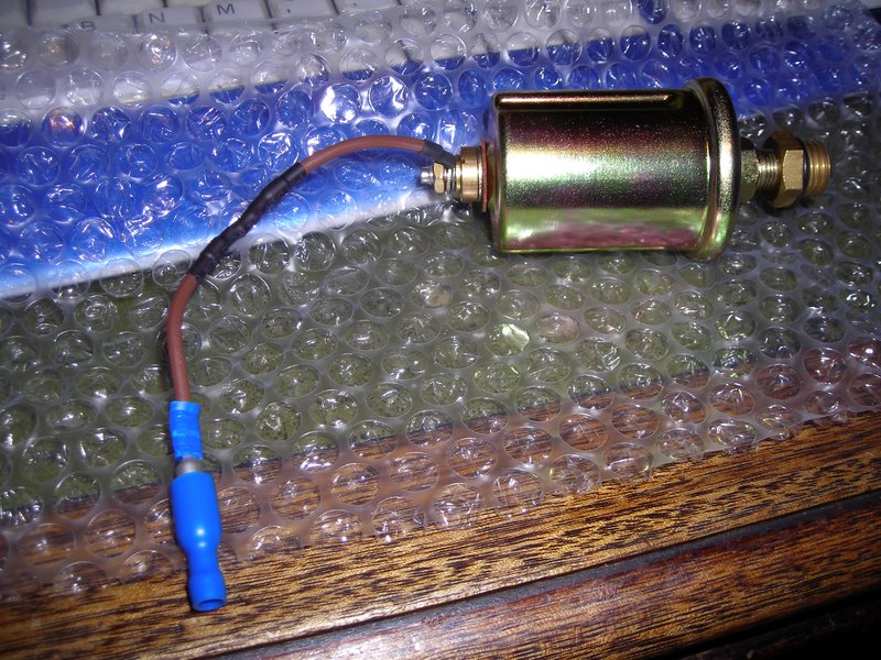

C'est une sonde adaptable qui est fabriquée en Italie. D'après ce qui m'a été expliqué, le raccordement électrique est déporté par rapport à la sonde d'origine qui se branche directement.joeley a écrit :Content pour toi.
Est-ce que tu sais ce qu'ils ont mis comme sonde de pression d'huile ?
L'exemplaire monté n'est pas parfait puisque le manomètre retombe à 0 au ralenti. Le fabricant a été prévenu du disfonctionnement ce matin. On attends une réponse.

Elles sont toutes comme ça,Franck_65 a écrit : le raccordement électrique est déporté par rapport à la sonde d'origine qui se branche directement.
Par exemple : Allemagne, Angleterre, Italie (je crois)

La première est-elle la sonde d'origine ou il y en a eu plusieurs modèles de montés en usine ?joeley a écrit :Elles sont toutes comme ça,Franck_65 a écrit : le raccordement électrique est déporté par rapport à la sonde d'origine qui se branche directement.
Re: 3200 GTA défaut RCY + NO/ASR
Non, une seule en usine qui n'existe plus.
Toutes les autres c'est de l'adaptable..., avec plus ou moins de succès. Celle du milieu de DA en Angleterre, j'en veux plus, j'en ai essayé 2... en 4 ans...
