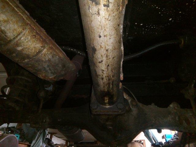

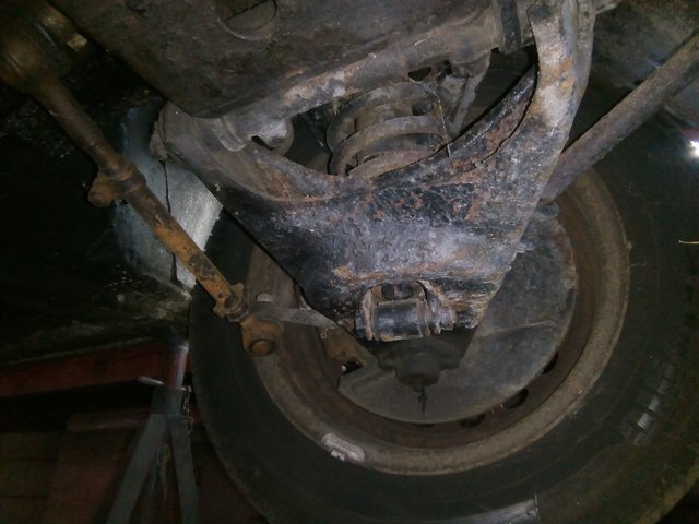

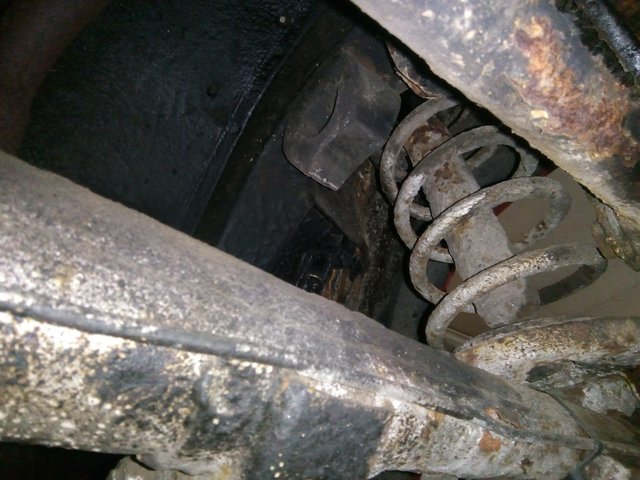

Re: [Moretti 124] William
Super ta vidéo !!!
Oui, c'est un point de vue inhabituel, j'ai trouvé l'idée sympa aussi.
Pour la voiture, ça va, les dessous ne sont pas si mal.
Pas beaucoup de réaction, mais on est probablement nombreux à suivre dans l'ombre.
Alors, ça a démarré?
Bon, il va tout de même falloir engueuler le gars qui a fait le covering, c'est pas du beau boulot.
