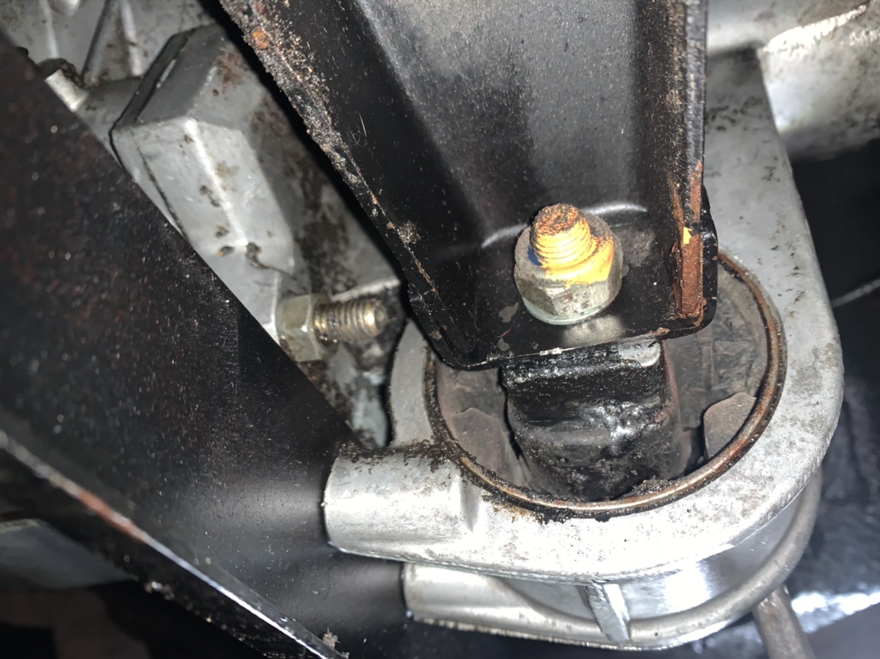

Ton Silentbloc de boîte était comment?
Re: embrayage biturbo 2l et 2.5l première série
Publié : ven. 21 janv. 2022 22:45
par damien78
Mort... j'en adapté un de golf 1 bv 4... ça marche...
Publié : ven. 21 janv. 2022 22:46
par Konimino2
T’as pas fait une photo par hasard. Une référence?
Publié : mer. 26 janv. 2022 10:30
par damien78
Une photo... pas tout de suite... mais la réf je regarde dans mes factures et je la met
