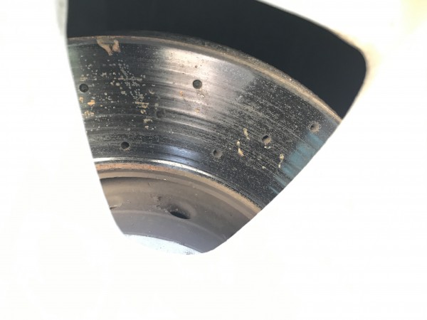

- Le disque d origine
Il me semble avoir lu que les disques n étaient plus ajourés parce que les matériaux des plaquettes avaient changés. Quel impact?

Les disques percés sont montés que sur les Cup et les QP IV V8 ou QP Evo. Je vois pas en quoi les plaquettes ont changées et le rapport entre les disques percés ou non. C’est quoi cette connerie?

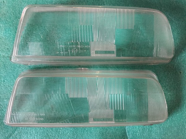

Premier jeu de phares.. l un arrive casse et pas de réserve donc voilà...
Le corps du deuxième est abîmé, je dois échanger les glaces..
- En haut, europe, en bas English word
Comme pour les optiques d’ghibli, cela va d venir très très problématique. En cas de bris de phares, les prix sont délirants. Malheureusement, on ne trouvera pas d investisseurs qui accepteraient de trouver les moules chez carrelo pour les faire refaire...
Et la dessus pas de solution...
Le mastique est une m..... sans nom...

Si tu as deux jours à perdre pour monter aux Pays-Bas, il y en a des pas chers chez le marchand que l'on ne veut plus nommer, mais je ne me risquerai pas à une commande par internet (et il y a toutes les chances qu'il refuse la vente).
Je n'avais pas pensé à ce problème de feux sur le QP4 jap...

J'ai changé les 4 disques sur mon EVO, à l'origine ils sont percés mais maintenant on ne trouve que des pleins....quand on les trouve et ce n'est pas évident

Je pourrais les faire percer ça a de l’intérêt ou pas
Re: Je me presente
Publié : ven. 31 août 2018 00:53
par Froggie
Je ne crois pas.
Déjà il faut faire faire ça proprement par un pro, et bien positionnés.
Ensuite il y a parfois un risque que ça chuinte au freinage.
L'intérêt pour l'efficacité du freinage en conditions habituelles est discutable.
Maintenant, si c'est pour le look...
Re: Je me presente
Publié : ven. 31 août 2018 12:30
par MASERALFA
Le perçage a son importance, le freinage est amélioré car les trous permettent d'évacuer plus facilement les gaz que font les plaquettes en chauffant. De plus par temps de pluie le freinage est grandement amélioré car l'eau s'évacue par les trous et ne reste pas sur la surface de friction.
Le refroidissement du disque est bien supérieur

Donc si je peux le faire faire, tu le conseilles?
Re: Je me presente
Publié : ven. 31 août 2018 14:30
par MASERALFA
Sur des disques prévus à cet effet, le perçage est prévu à la fabrication des disques quand ils les fondent, pour éviter tout risque de fissure.
Il ne faut donc pas le faire avec sa perceuse à colonne, mais par un professionnel de l'usinage pour limiter les risques.

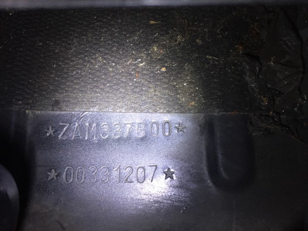

Je n ai pas le manuel, et j auri besoin de savoir où se trouve le numéro de frappe à froid de la qp4. Est ce qu un des possesseurs pourrait me renseigner. Merci

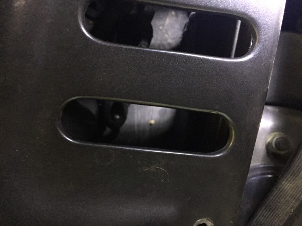

Bon donc si quelqu un cherche un jour :
- Indétectable en lorgnant par Les fentes, il faut démonter le tablier.
- Il est vraiment derrière et pour peu qu il y ait accumulation, c est coton
