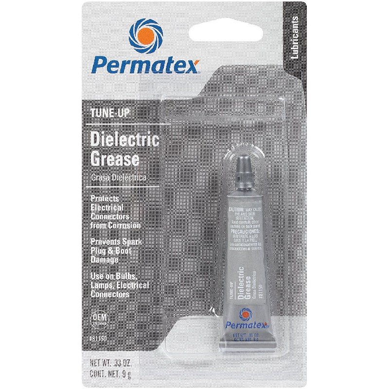

joeley a écrit :Ayant parfois à nouveau le voyant CHECK ENGINE avec le code p0331 (cliquetis)
6 mois plus tard, ça recommence mais avec le code p0326 (cliquetis) cette fois ci pour le capteur avant (déjà changé lui aussi). :evil:
Un coup de papier de verre comme j'ai pu dans les cosses (la prochaine fois, je les change...), et surtout graisse diélectrique. Je crois que je vais en mettre de partout sur tous les connecteurs de la 3200... :roll:
Depuis 3 semaines pas de CHECK ENGINE pour 10€... :P
https://www.ebay.fr/itm/Dielectric-Tune ... 2749.l2649

Les capteurs sont etanches, ils sont faits pour bosser dans l'humidite. Le capteur de cliquetis ne prend pas la masse sur le moteur.
Il ne faut pas passer de papier de verre sur les contacts, ca enleve la couche de contact qui est bien plus resistane a l'humidite que le cuivre nu. Il faut utiliser les produits qui enlevent l'oxydation. Ou alors il faut souder. Ou remplacer les contacts par des neufs.
La couche de contact c'est ce qu'il y a de plus cher dans un connecteur. Le made in China qu'on trouve sur le web pour 1 centime d'euro c'est de la merde en boite. Les vrais contacts AMP coutaient 0.50 francs la piece avant 2000 ! C'est pour ca que les vrais connecteurs automotive coutent tres cher: un connecteur de boitier de moteur c'est 100-200 euros. Malheureusement les vrais contacts sont difficile a trouver a la piece.
