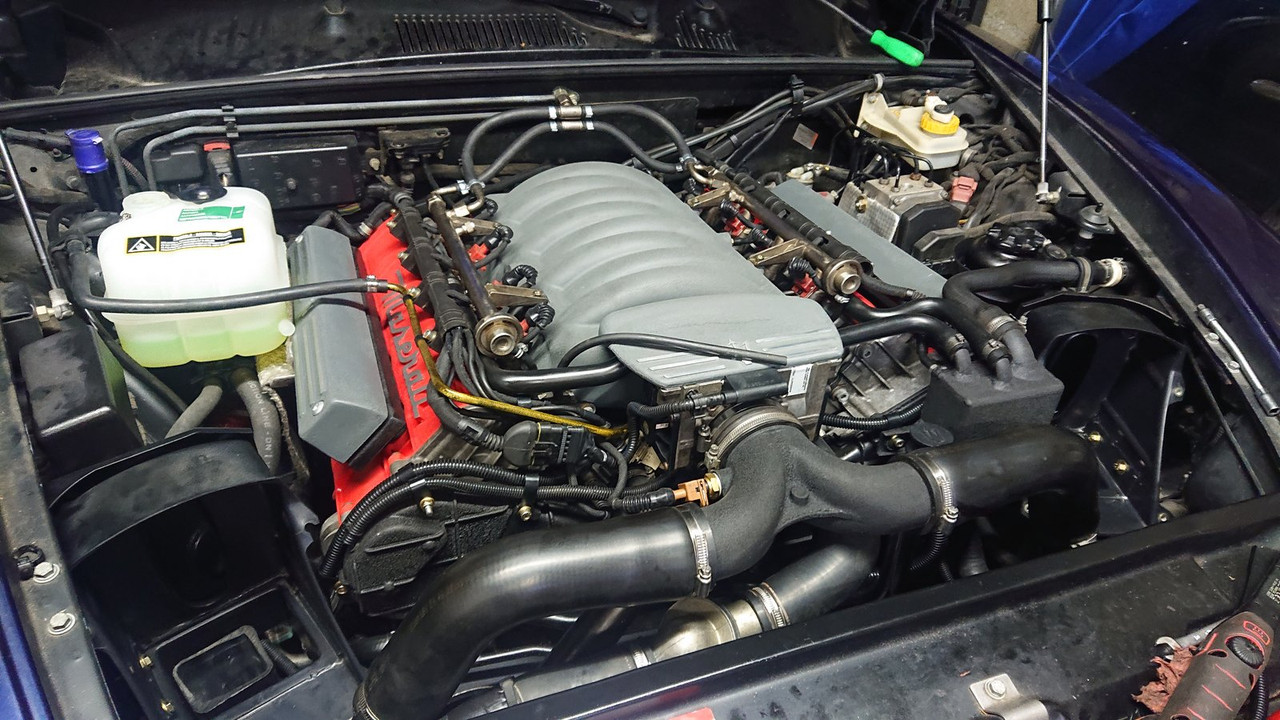

J'ai avancé lentement depuis (l'aménagement du van prend aussi du temps), mais elle tourne ! J'ai même fais un tour de quartier le wk dernier avec l'apparition du soleil, quel pied.

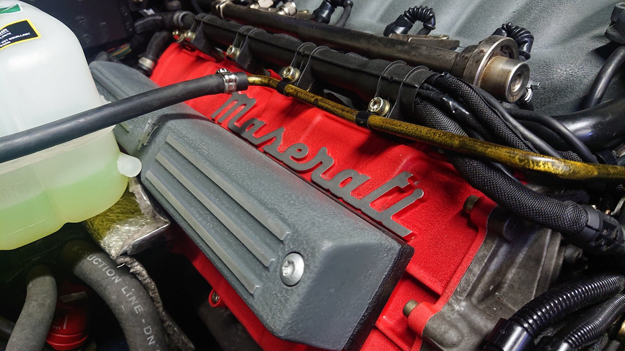

Je n'ai rien trouvé à ce sujet, savez vous si la durite qui se balade sur la photo ci dessous se branche quelque part ? J'ai l'impression qu'elle loge sous le couvercle, rien ne peut se connecter dans le coin.
Avec un bocal de LDR neuf et tout ce qui tourne autour, c'est nettement plus beau !

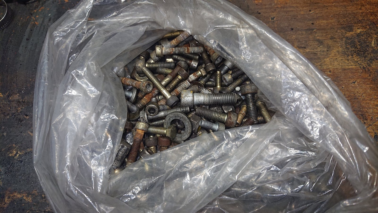

Et le sac des anciennes vis :Maze

Elle tourne nettement mieux qu'avant, le ralenti est stable et les chaines d'AAC ne claquent plus (en tendant l'oreille, on sait qu'elles sont là mais c'est tolérable).
En revanche, mes injecteurs se sont mis à claquer depuis la remise en route :roll: J'ai beau les débrancher un par un, le bruit est toujours présent donc j'en déduis qu'ils ont tous besoin de soin.
J'ai bien envie de renouveler l'essence du réservoir (qui doit bien avoir 3 ans) et changer le filtre à essence avant d'engager les gros frais (à priori, 200€ pièce). Surtout que je n'ai aucun autre symptôme, pas de trou, ralenti stable, pas d'odeur d'essence... A suivre.
Il me reste à changer les filtres à air, vidange de bv + pont, purge des freins et soufflets de direction avant de l'emmener au CT et recharger la clim.

Bravo, tu as pris les vis ou?
Pour la durite, elle part d ou?

:arrow: https://www.visseriefixations.fr
J'ai eu ma réponse pour la durite, elle vient loger sous le couvercle à l'air libre.

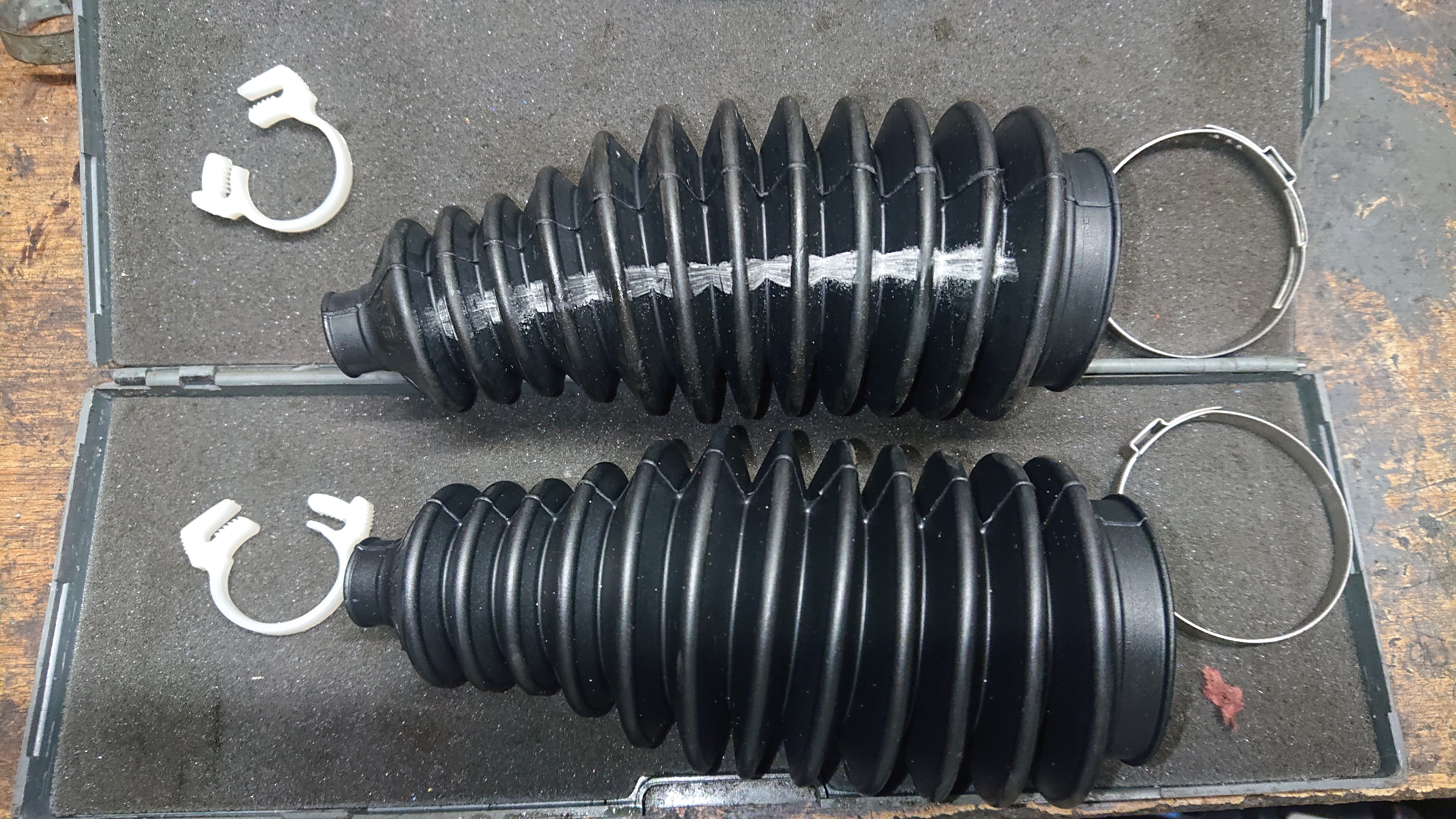

Vidange boîte + pont
Soufflets de direction
Puis direction les routes de campagne pour faire une petite balade de 40km afin de valider tous ces travaux. Du pur bonheur, je n'ai pas reconnu l'auto pour plusieurs raisons : des années sans la conduire, un moteur nettement plus rond/puissant, plus aucun voyant moteur...
Controle au retour, fuites sur deux durites de refroidissements, un coup sur les colliers et ce fut réglé. Les injecteurs ne font plus de bruit, je suppose donc qu'ils avaient juste besoin de fonctionner.

Je me surprends parfois... J'ai finalement listé la commande ce soir, les quantités ont été arrondies au supérieur pour avoir de la marge en cas de besoin (et vu les prix, il ne faut pas se priver).
Vis BTR acier 8.8 bichro :
M6x30 : 6
M6x25 : 45 (j'ai regroupé les longueurs suivantes : 18mm (23), 22mm (4), 25mm (12))
M6x12 : 10
M6x14 : 20
M6x16 : 10
M6x35 : 25
M6x45 : 4
M6x55 : 15 (deux longueurs regroupées : 50mm (12), 55mm (1))
M8x25 : 20
M8x35 : 8
M8x50 : 5
M8x70 : 3
M10x35 : 4
Vis BTR acier 12.9 noir :
M6x22 : 35 (vis carter huile, qté réelle 25)
Tête Fraisée Hexagonale Creuse acier 10.9 blanc (couvercle plenum)
M6x18 : 30
Écrous nylstop bichro :
M6 : 10
M8: 5
Rondelles bichro :
M6,4x18 : 20
M6,4x11 : 20
M8,4x24 : 8
Les vis torx des couvercles des bobines d'allumages ont été achetées chez eurospares pour info.
