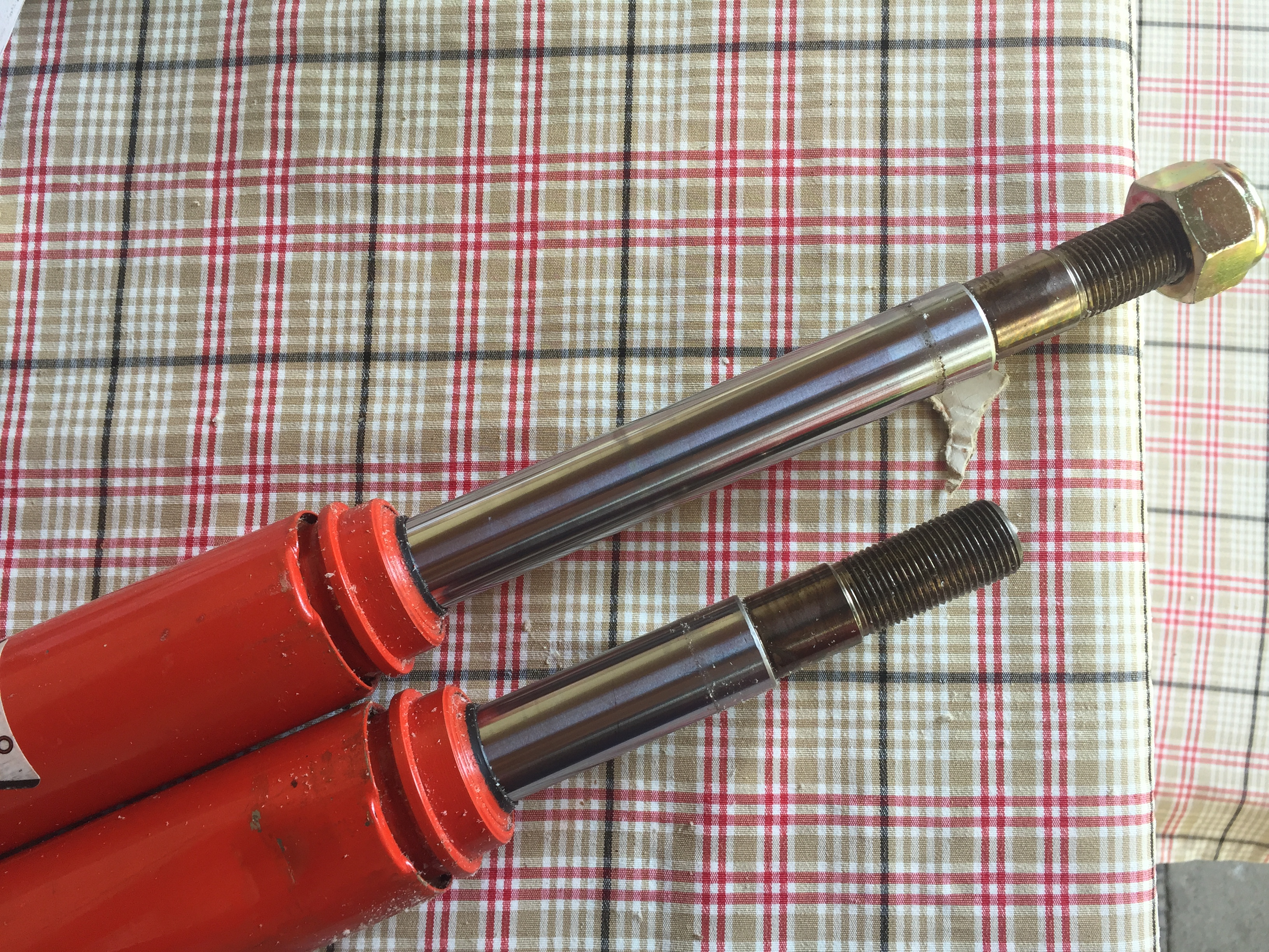

J ai des amortisseurs tout neuf à présent...
- Bilstein a larriere
- Koni a l avant
