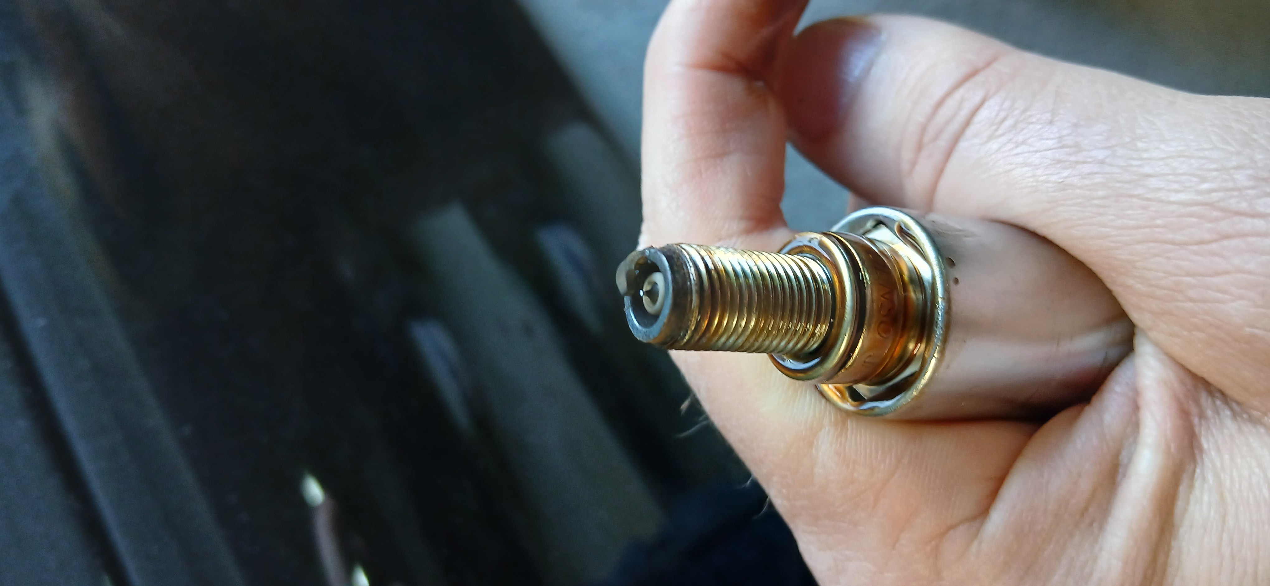

Déjà eu le problème.
La première chose à contrôler, c'est le serrage de tes bougies...
Oui, c'est pas une blague, j'ai eu des "slow down" à répétition et des défauts d'allumage dus à une bougie desserrée.
Sinon, une bobine qui commence à vieillir (18 ans quand même), soit un cable un peu abîmé, soit un contact pas très propre, ...
Avec la valise, si tu vois un défaut d'allumage sur toujours le même cylindre, tu peux tenter un échange de bobine entre deux cylindres.
Si le soucis déménage, c'est la bonbine mais si ta bougie vient avec les doigts, pas besoinde chercher plus loin
