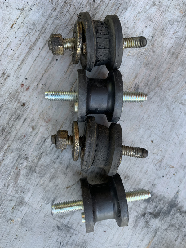

Juste avec ces 2 silent-blocs ?
Messages : 4850
Re: 3200GT "Petit poussin"
Ben oui.
Si tu regardes bien, l’ensemble moteur boîte tient en équilibre sur les deux gros silentblocs moteur, et sur les deux tout petits au bout de la boîte.
Il faudrait mettre une caméra en roulant, mais à mon avis, ils doivent sacrément ramasser…

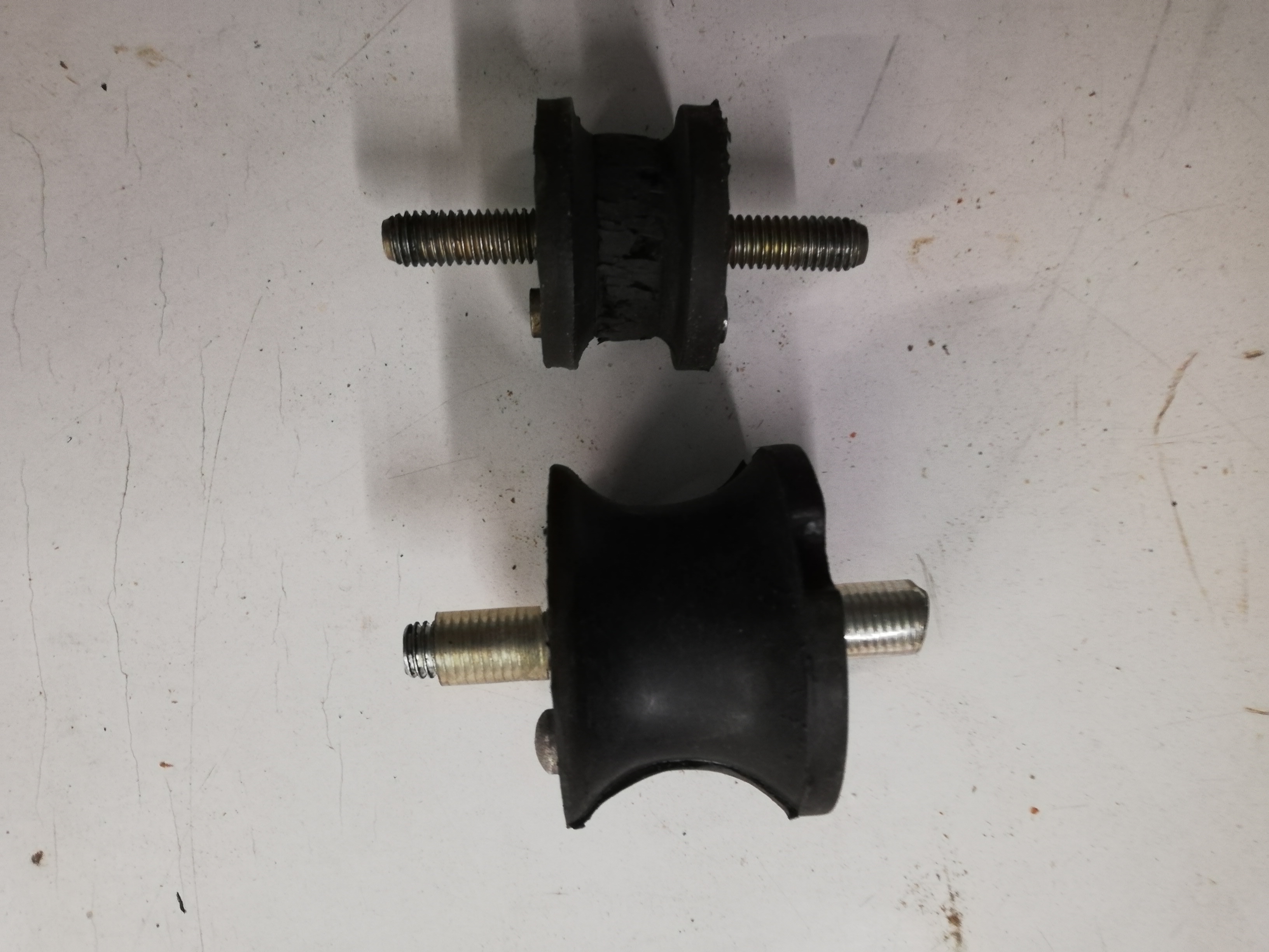

Surtout que c'est extrêmement simple,... quand on a tous les éléments.
Comment veux-tu que ces petits "trucs", même neufs (photo eric74) arrivent à tenir le bout du groupe motopropulseur bien longtemps ? :?
Ceux de BMW déjà montrés précédemment sont deux fois plus gros... Et pourtant au moins un tiers de couple en moins... :roll:
C'est peut-être pour ça que comme a dit gemini, certains font une modif pour monter ceux là..., sinon pour les adeptes de drift, ça doit taper grave...

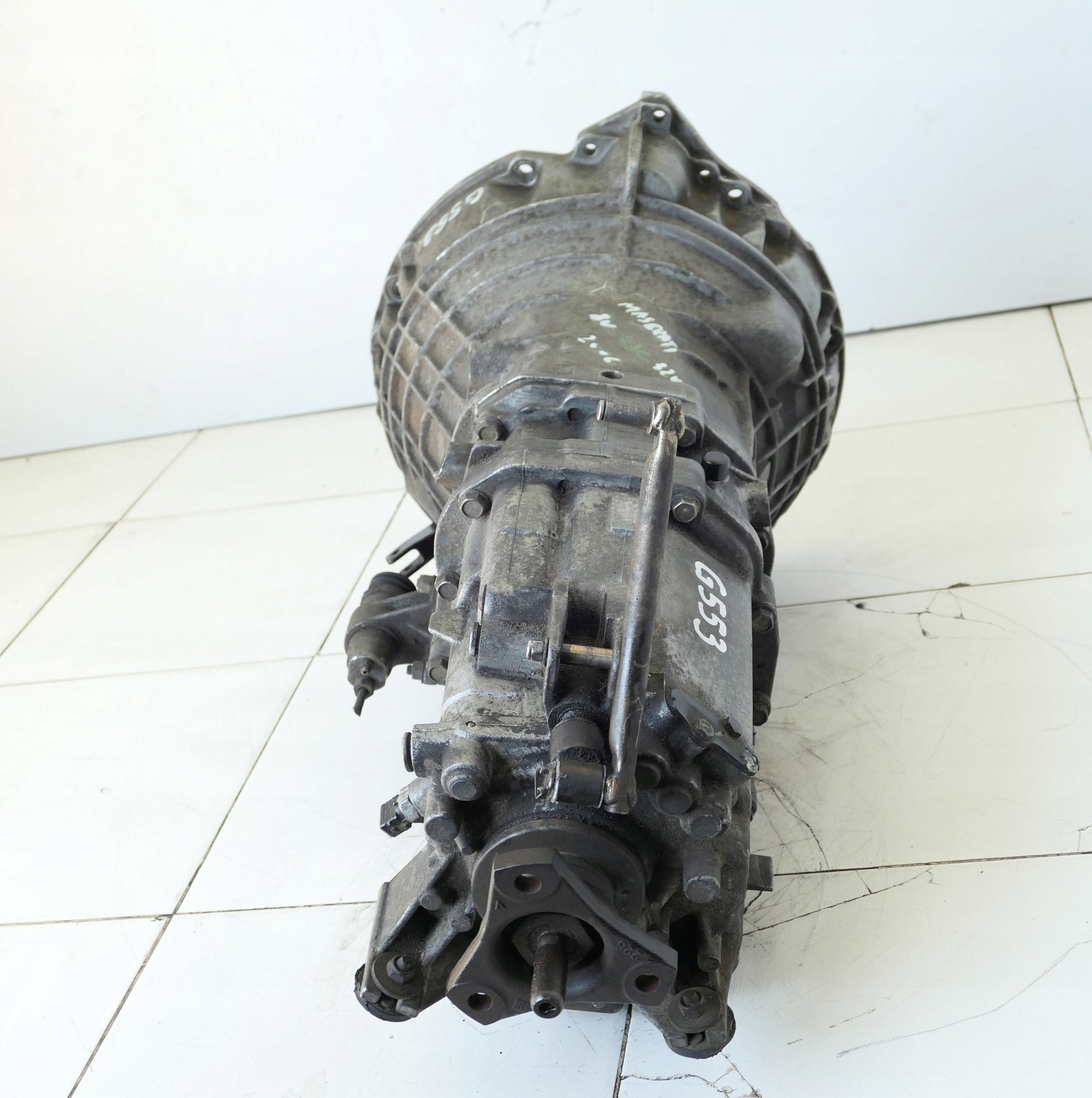

Sur un site anglais quelqu'un avec un problème similaire parlait de "gearbox tail nut "
Donc boulon/écrou de bout (queue) de boîte.
Ceci étant cela n'éclaire pas ma lanterne :?
Messages : 4850
La queue c'est généralement au bout... ;) dans ce cas de la boite.
Pas encore entendu parler de ce problème.
En bas sur la photo.
Sinon c'est à l'autre bout, mais je ne vois pas le rapport, avec la queue... Enfin si, mais bon... :?

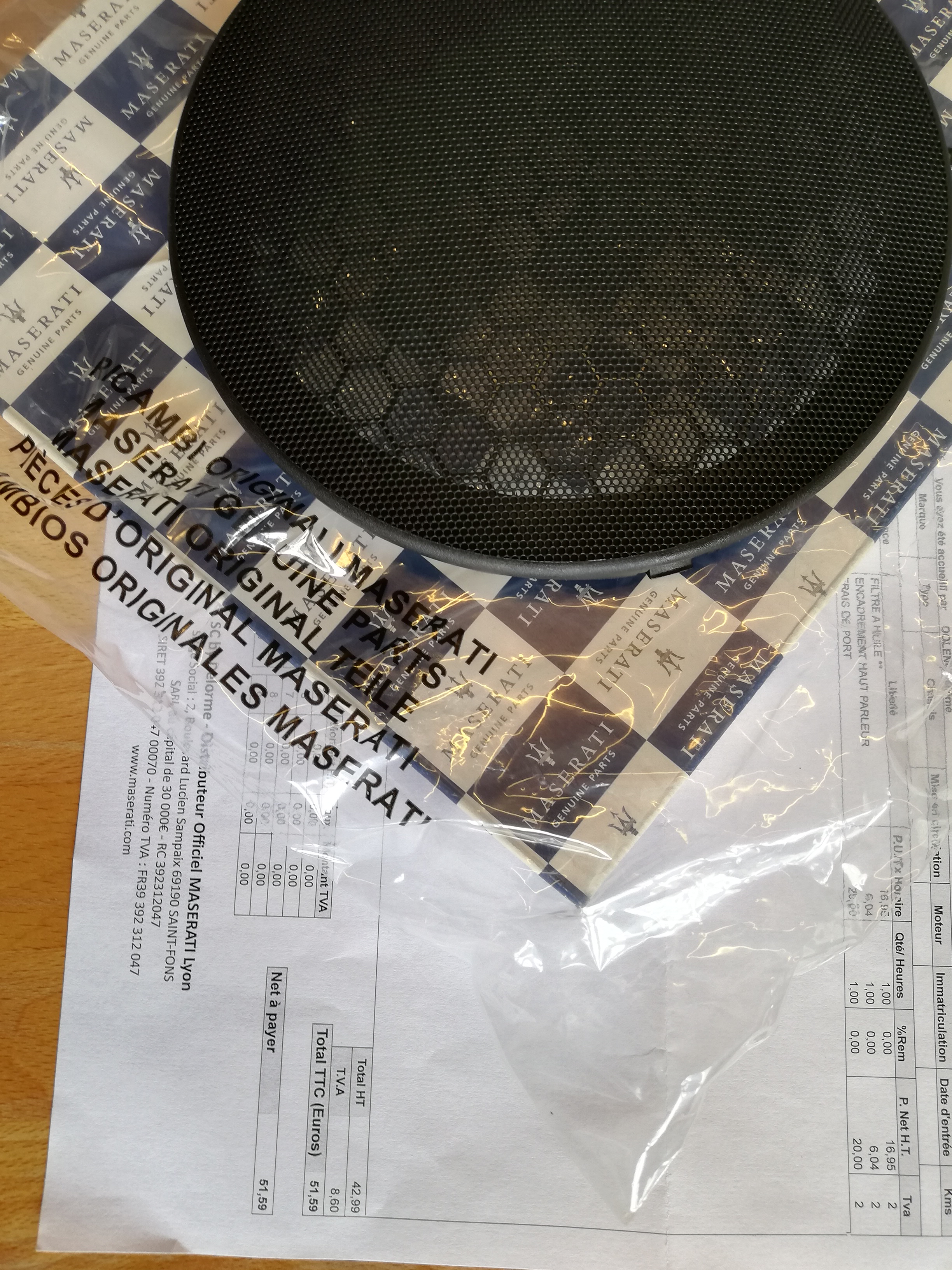

Remplacement d'une grille de haut parleur sur la porte avant.
Il y avait une petite marque, et ça coute 6,04€HT chez Maserati, et c'est en stock... :o
Déçu par la concession de Montpellier, qui a changé de propriétaire apparemment, le standardiste étant incapable de me donner la bonne adresse mail du magasinier (vous comprenez M'sieur, il répond plus au téléphone, il a pas que ça à faire), je n'ai jamais eu de réponse... :evil:
Essai avec le nouveau Maserati Lyon et un magasinier qui répond au téléphone, qui comprend ce que l'on dit, et qui envoie ce que l'on commande.
J'ai juste oublié de lui préciser que je n'avais pas besoin de la livraison 24h à 20€... :? mais sinon je change de crèmerie. :mrgreen:
